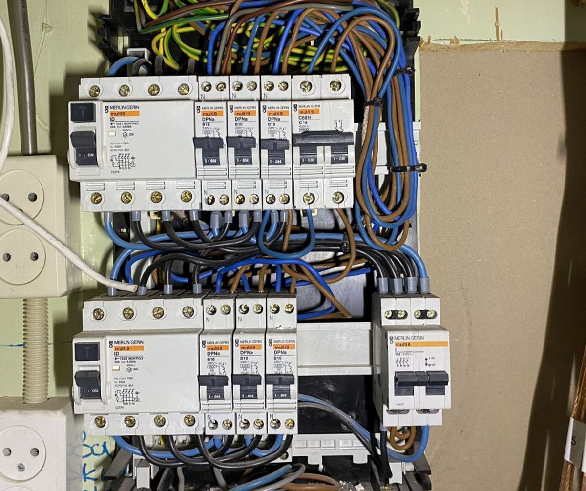

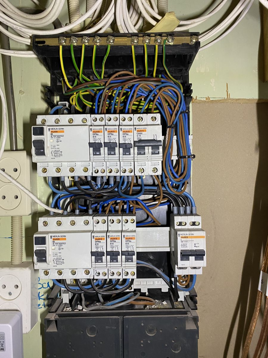

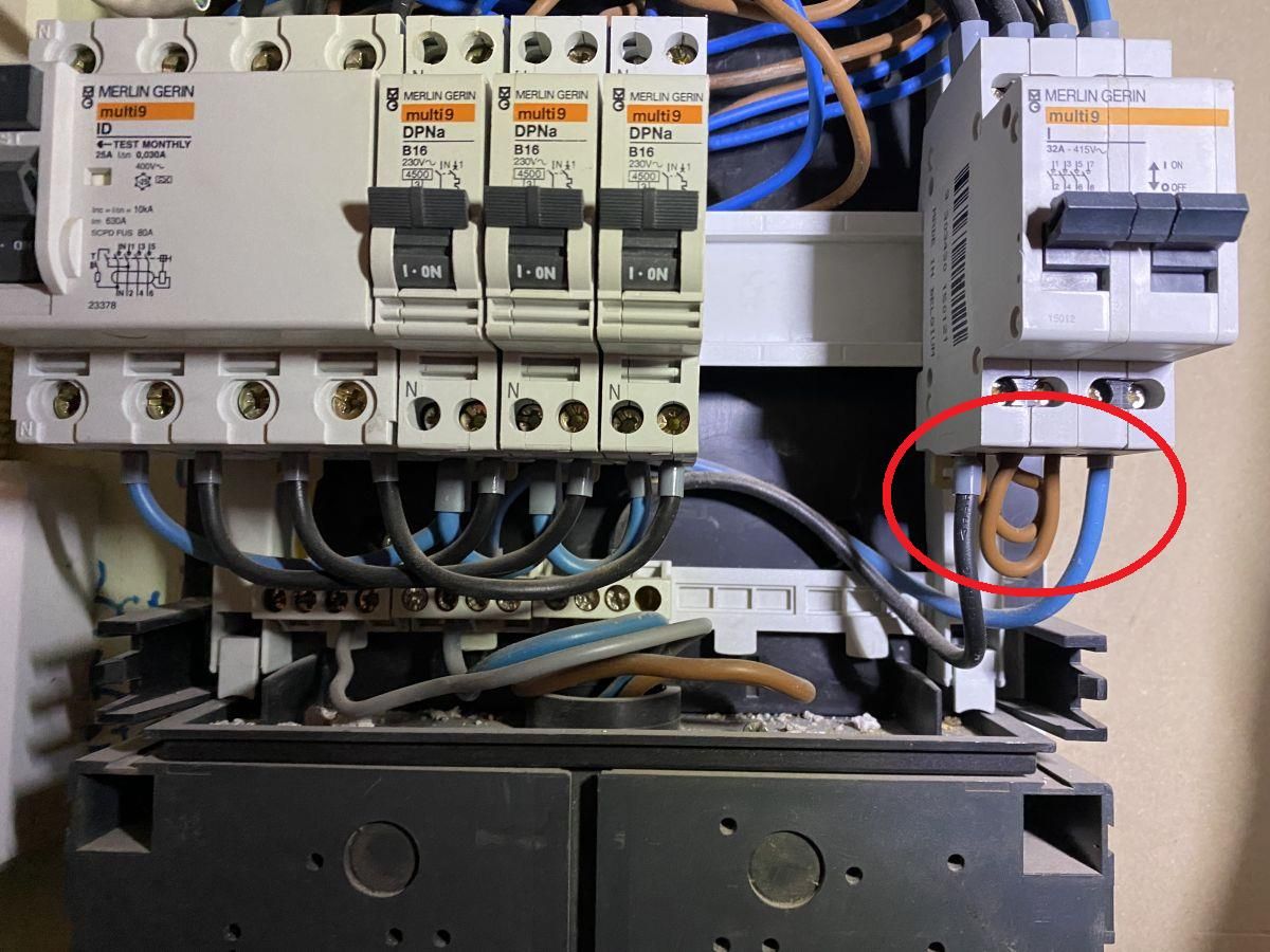

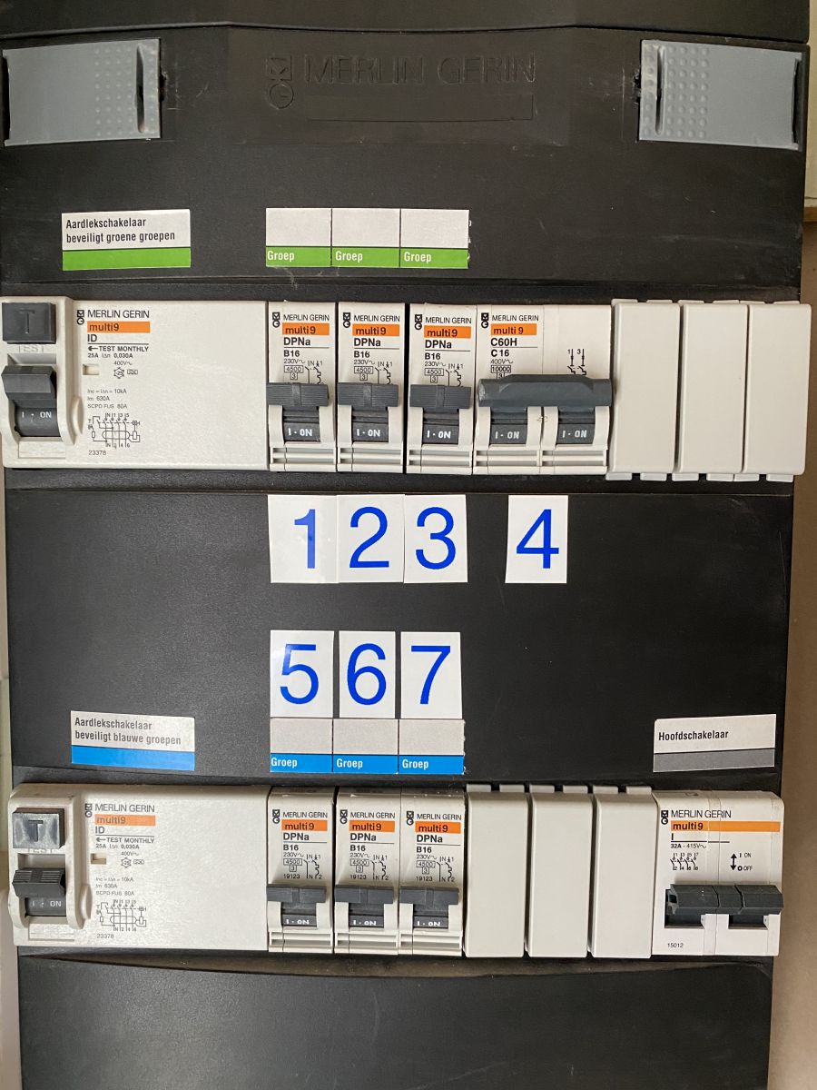

    Witam mogę się dowiedzieć ilu fazowa jest moja instalacja elektryczna .
    Czy to instalacja jednofazowa czy trójfazowa?
    #2 19911271
    mipix
    Posty: 4053
    Pomógł: 490
    Ocena: 1461
    Trójpolowe różnicówki sugerują zasianie 3 fazowe.

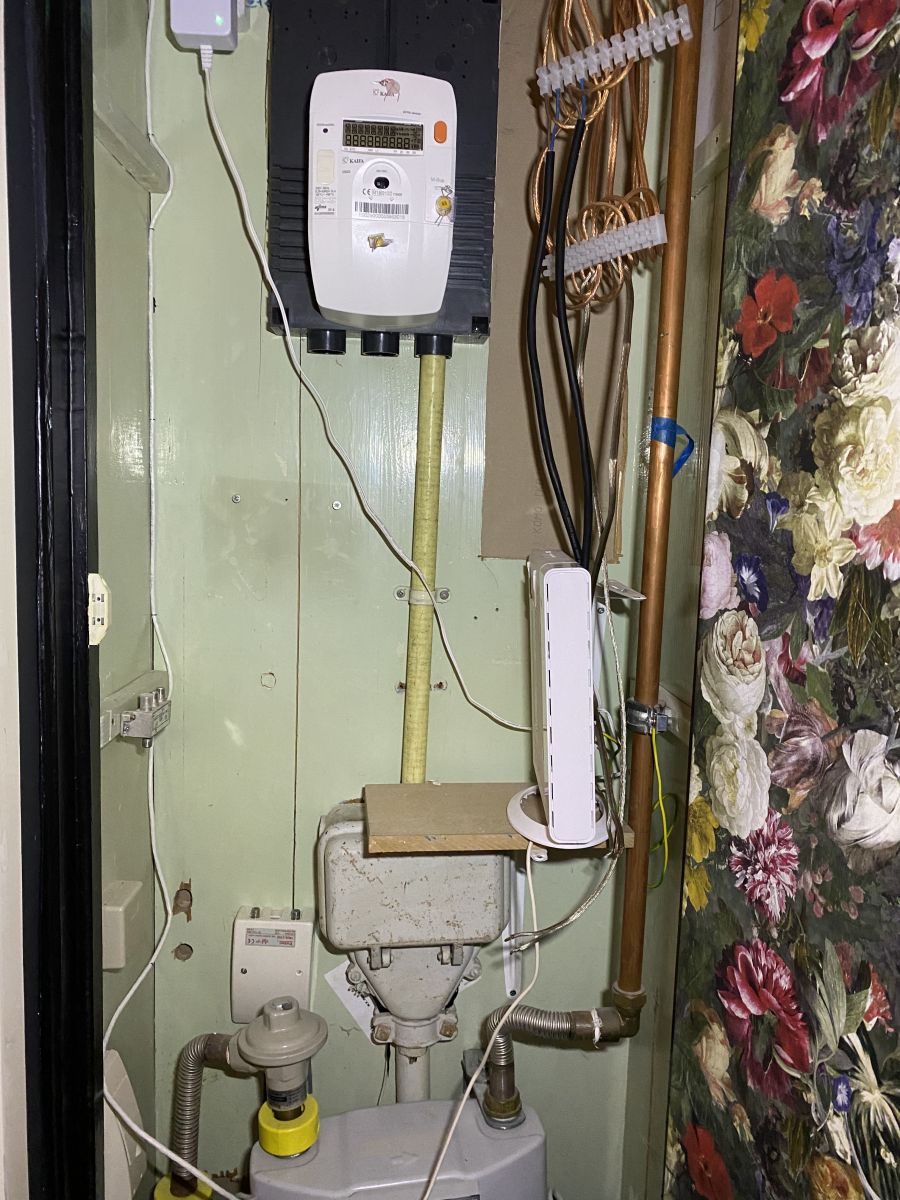

    Jakie masz zabezpieczenie przed licznikiem energii?
    Jakie znowu trójpolowe?
    Ja tam widzę 4-polowe.
  • #5 19911613
    mipix
    Posty: 4053
    Pomógł: 490
    Ocena: 1461
    Fakt, zajmują 4 pola
  • #7 19911723
    zbich70
    Posty: 17124
    Pomógł: 1169
    Ocena: 6578
    78db78 napisał:
    Zdejmij osłonę kabli i pokaż zasilanie różnicówki.
    Nie potrzeba zdejmować, wystarczy spojrzeć na zabezpieczenie przedlicznikowe albo licznik, albo chociaż na rachunek za energię*.
    Instalacja jest przystosowana do zasilania 3-fazowego i zapewne takie jest, choć niekoniecznie.
    *) W Polsce, nie wiem jak jest w Holandii.

    Wyłącznik też 4P.

    Oczywiście. RCD czteropolowe i wyłącznik 4P sugeruje instalację trzyfazową. Ale tylko sugeruje i nic więcej.

    Instalacja trójfazowa, na wejściu wyłącznik główny trójfazowy.

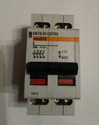

    Który to, bo nie rozpoznaję go (?)
  • #14 19911971
    tyqva
    Poziom 36  
    Posty: 2727
    Pomógł: 329
    Ocena: 1131
    Hoofdschakelaar
  • #15 19911976
    kokapetyl
    Posty: 13444
    Pomógł: 1787
    Ocena: 2089
    Opisany jako "Hoofdschakelaar"=Translator =Wyłącznik główny.
  • #16 19911977
    tyqva
    Poziom 36  
    Posty: 2727
    Pomógł: 329
    Ocena: 1131
    To ten.
  • #17 19912100
    elpapiotr
    Specjalista elektryk
    Posty: 12200
    Pomógł: 1013
    Ocena: 3511
    Faktycznie, i nawet nie wiadomo, który to tor neutralny.

  • #18 19912169

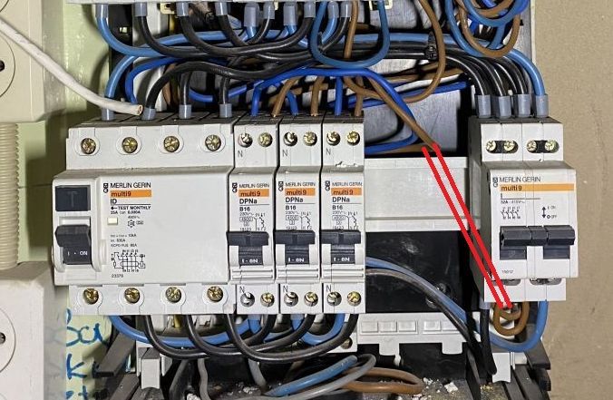

  • #19 19912184
    ta_tar
    Poziom 41  
    Posty: 6442
    Pomógł: 693
    Ocena: 2029

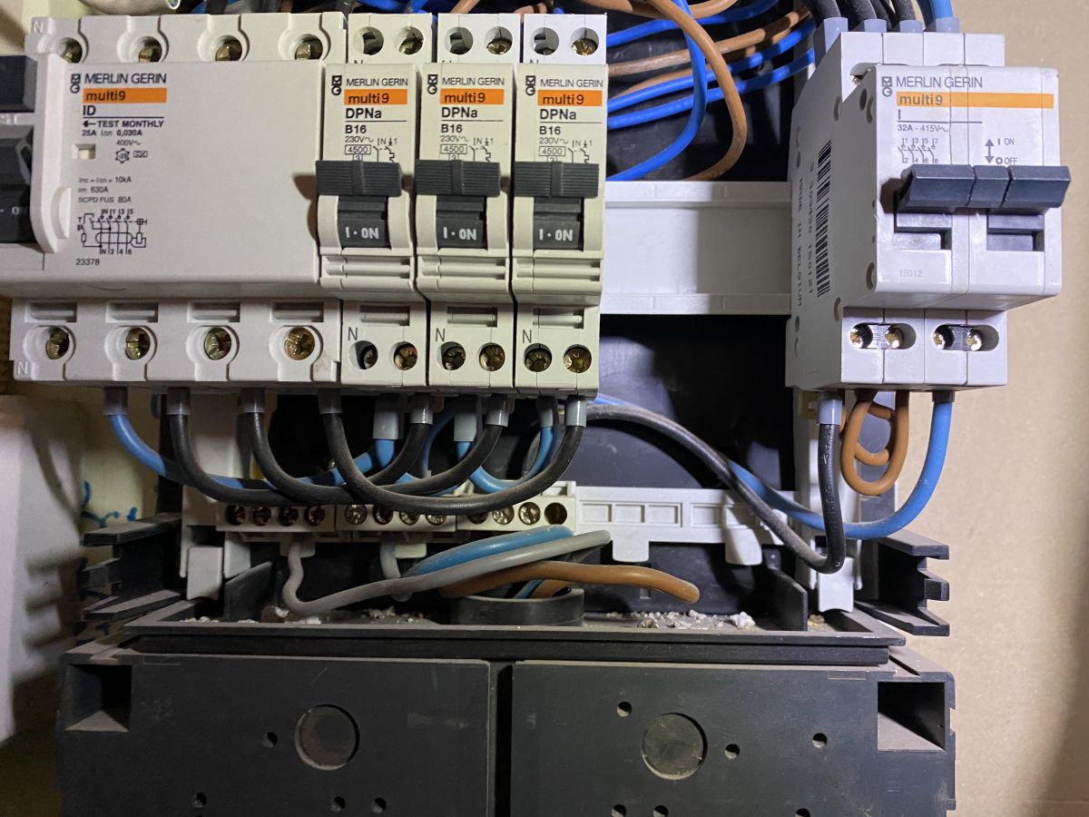

    Dziwne połączenie w tym miejscu:
  • #20 19912224
    kokapetyl
    Posty: 13444
    Pomógł: 1787
    Ocena: 2089
    Chyba nie.
    Rozdzielnica wykonana/przygotowana do zasilania 3f.
    Jednak zasilanie jest tylko jedno fazowe i te dziwne połączenie to mostki, tak aby jedna faza trafiała na trzy wyjścia (ala trzy fazy)
    Chyba tak idą przewody:
    Albo i nie...

    sisko
    Poziom 34  
    Posty: 1419
    Pomógł: 298
    Ocena: 525

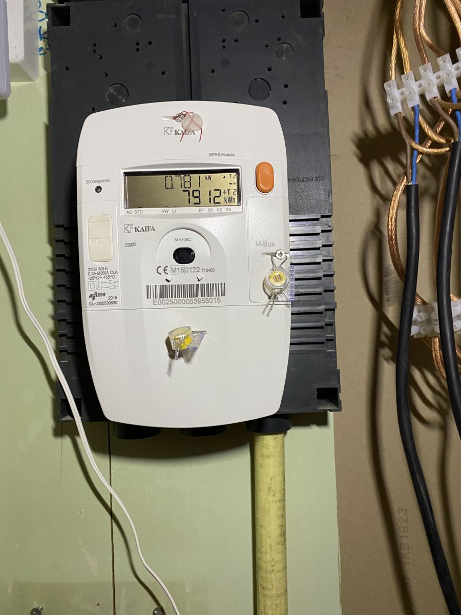

    Licznik jednofazowy. Czyli zasilanie jednofazowe.

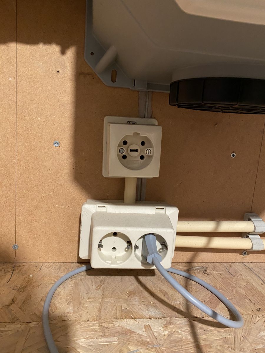

    przemekjedrasuk
    Posty: 3
    Jeśli jednofazowe, to co robi tutaj to gniazdko?

    przemekjedrasuk napisał:
    Jeśli jednofazowe co robi tutaj to gniazdko ? ...
    Jeśli masz możliwość zmierzenia napięcia w tym gniazdku, to powinieneś zmierzyć czy występuje napięcie międzyfazowe, i wtedy się wszystko wyjaśni.
    Nic nie musi mierzyć i wyjaśniać, bo jest to wyjaśnione w #22.
    Licznik MA105C jest jednofazowy, zatem doprowadzona jest tylko jedna faza.
