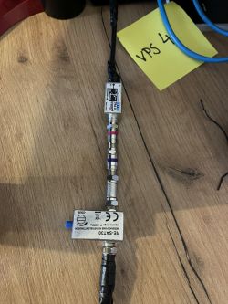

    Cześć. Potrzebuję Waszej porady. Mam obok siebie 5 routerów z antenami działających w paśmie 868MHz , w odległości 1m każdy od każdego. Bez tłumików antenowych siła sygnału z jakim się komunikują to około -18 do -20dBm. Po zainstalowaniu dwóch tłumików 20dB na kablu antenowym udaje mi się osłabić sygnał do około -60dBm do -70dBm. Analogicznie zainstalowałem 3 i 4 tłumiki jeden po drugim, lecz obniżenie sygnału nie doszło do granicy -100dBm i nie różni się znacznie od tego przy 2 tłumikach. Moje pytanie brzmi, co zrobić, by skutecznie obniżyć RSSI z -18dBm do około -100dBm na każdym urządzeniu leżącym metr obok siebie. Z góry dzięki!
    PS. czy jest różnica z której strony sygnał wchodzi, a z której wychodzi w przypadku tłumików stałych jak i zmiennych? Czy którą stroną nie podepnę to koniec końców do kolejnego tłumika przejdzie już sygnał stłumiony o wartość poprzedniego? Tak to wygląda w praktyce.

    Kable koncentryczne, złącza, ekranowanie odbiornika nie są idealne. Zawsze jakaś niewielka część sygnału przeniknie poza tłumikiem.

    Czyli skrócić kabel to maksimum? Jak mogę lepiej to wszystko zaizolować, by antena wysłała jak najsłabszy sygnał koniec końców?

    Musi być zastosowany dobrej jakości przewód koncentryczny, muszą być dobrane F-ki do średnicy przewodu. Złącza F muszą być dobrze nakręcone na przewód wraz z ekranem. Nie mogą być luźne.
    Popraw połączenia.
    Jak poprawisz połączenia sprawdź czy to przyniosło oczekiwany efekt.
    Ze zdjęcia można wywnioskować ,że połączenia są luźne i zastosowałeś izolację.

    Dobrze, biorę się do roboty. Powiedzcie jeszcze proszę, czy tłumik 20dB stłumi sygnał RSSI o 20 czy to rośnie wykładniczo? Przy szczelnym przewodzie jakiego musiałbym użyć tłumienia by RSSI z -20 wzrosło do -100?

    Te tłumiki, są do sieci kablowej DOCSIS - ich zadaniem jest np wyciąć siejący BTS GSM.
    Pasmo SAT na innym specyfiku, też nie jest w całym zakresie częstotliwości wycinane.
    W mojej ocenie, te wszystkie tłumiki, inne wynalazki nie działają w ogóle w takim zestawieniu.
