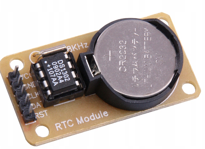

    Kupiłem 3 takie moduły bo w nich jest DS1302
    Keyboard GEM WX2 - brak startu płyty głównej, procesor Motorola 68302, bateria, kwarc XT6 - 32Mhz
    a podobno można nim zastąpić DS1202. Okazuje się że tutaj też nie ma oscylacji na kwarcu, widocznie jakaś instrukcja uruchamia pracę kwarcu więc ten mój stary może być sprawny tylko nie dostał sygnału z CPU i jest zatrzymany.Podmieniłem procesor MC68302 z płytki "video board" bo zauważyłem że tam jest taki sam, nic to nie zmieniło. Potem wylutowałem EEPROM 93c46 (IC62), sprawdziłem w programatorze i okazało się że jest uszkodzony. Pytanie czy ta pamięć jest kluczowa do startu systemu czy może bez niej płyta też powinna wystartować?może tu są trzymane tylko jakieś ustawienia użytkownika? Następna sprawa skąd wziąć wsad do tej pamięci żeby wgrać do sprawnej?
