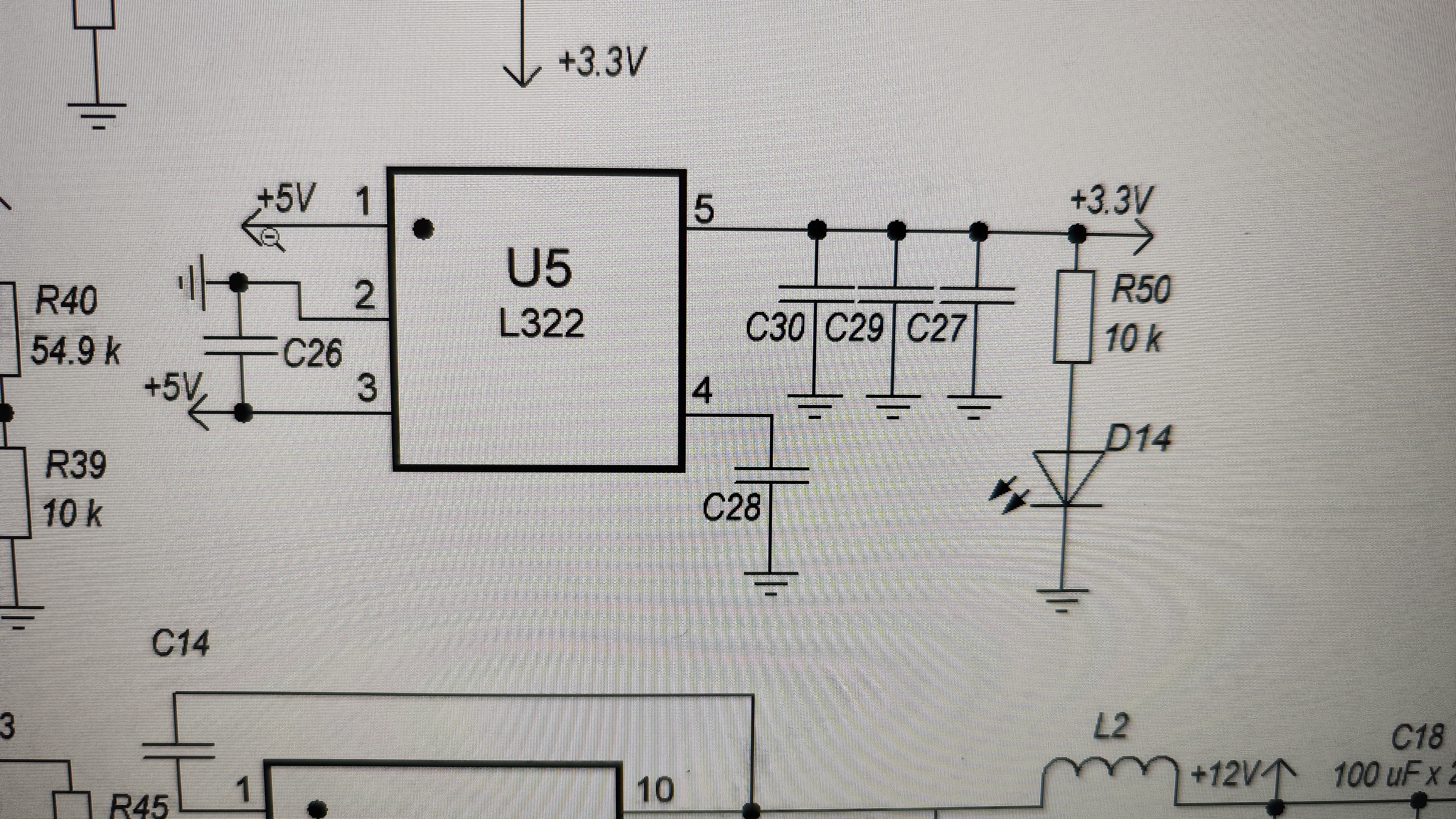

    >>19935994
    Proszę o info odnośnie układu U5.
    LDO 3.3V.

    gipadam86
    Poziom 7  
    Posty: 14
    Dzięki za info, a jakiś konkretny możesz doradzić?
    Tak, żeby parametry pasowały na 200% ??

    jarroQ
    Posty: 2092
    Pomógł: 170
    Ocena: 628
    SPX3819.
    Dlaczego chcesz go wymieniać? Masz 5V na płycie czy Ci przywiera?

    gipadam86
    Poziom 7  
    Posty: 14
    Jakiś psikus mi się przytrafił :) przypadkiem zrobiło mi się zwarcie między 5V a przelotką GND i poleciał mi U3 po wylutowaniu i wstawieniu takiego samego jest 5V ale na "5" nodze U5 było napięcie 1.7V, impedancja w obwodzie wskazuje na 93 ohma, a że to 3.3V zasila procka to w jego gałęzi też jest ta samą wartość 93 ohma. Wylutowałem procka i impedancja obwodu wskoczyła na 1.7k ohma ale mimo wszystko na 5 nodze układu U5 napięcie jest za niskie i wynosi 2.7V.

    jarroQ
    Posty: 2092
    Pomógł: 170
    Ocena: 628
    No to STM do wymiany.

    gipadam86
    Poziom 7  
    Posty: 14
    Otrzymałem nowy układ GD32 do sterownika V3.1, zaprogramowanej i wszystko działa :)
