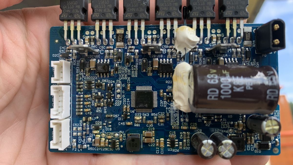

    Cześć,
    Mam hulajnogę Xiaomi M365 250W 25km/h (nie ma żadnego essential ani nic więcej na tabliczce) z dość małym przebiegiem, chociaż ma kilka lat. Bateria ma poprawne napięcie, dbam o naładowanie. BMS i bateria świecą się na niebiesko i czerwono, jak powinno. Problemem jest szarpanie w trakcie ruszania i przy małej prędkości, niezależnie od stopnia otwarcia przepustnicy. Zaczęło się po przejażdżce w lesie na asfaltowym żwirze. Przepustnica wyświetla w apce właściwy poziom otwarcia. Zmiana softu nic nie dała. Poprawienie kabli też. Mogę rozpędzić koło bardzo mocno i dopóki utrzymam spore obroty (manetką, czy ręką), to normalnie ciągnie - ma zwyczajną moc. Da się podnieść przednie koło wychylając się do tyłu i lekko przykładając do asfaltu, żeby powoli rozpędzić się, ale szkoda gumy na jej „palenie”. No i nie mogę jechać wolno. Co prawda nie muszę utrzymywać prędkości na maksa, ale tylko ciut mniej jeszcze ciągnie. W trybie eko jakby brakowało tej maksymalnej albo prawie maksymalnej mocy i szarpie nonstop. W kole wszystko wyglada ok. Wyjąłem BMS, sprawdziłem jak wygląda bezpiecznik F2 i tak ogólnie, ale kompletnie nie wiem, jak to powinno wygląda. Zobaczycie cokolwiek ze zdjęcia, czy BMS jest ok? Co jeszcze może być przyczyną?

    Bezpiecznik F2 uszkodzony jak i sprawny wygląda tak samo :).
    Masz problem ze stabilnością zasilania 5V co przekłada się na stabilność sygnału z manetki przyspieszenia.
    Właśnie wpadł mi podobny sterownik do naprawy gdzie F2 jest całkowicie sprawny. Mimo to i tak wleci w jego miejsce topikowy.

    Tak się dzieje jak masz wyłączony KERS w ESC. Np DRV155 tak ma. Nie pamiętam jak zachowuje się DRV138. Sytuacja ma miejsce tylko w przypadku nieobciążonego silnika.
    Bez związku z szarpaniem. Wgraj czysty oficjalny DRV i sprawdź jak silnik się zachowuje na "fabryce".

    Zmieniłem na fabryczny i faktycznie wszystko działa jak należy! W przyszłości wymienię czujnik halla w starym kole, będzie na zaś o ile to ten element jest zepsuty.

    KERS nie psuje silnika. On doprowadza do uszkodzenia tranzystora ( lub kilku) MOSFET (zwarcia drenu ze źródłem).
    Nie jest on niebezpieczny jeśli masz zablokowaną hulajnogę.
    Jeśli natomiast zaczynasz hamować silnikiem z 35km/h na konstrukcji sterownika który nie jest do tego przygotowany to robi się nieciekawie.
    Przepala się wtedy ścieżka w ESC w najsłabszym miejscu.
    Jeśli masz wzmocniony sterownik ESC to może dojść do spalenia uzwojenia silnika co jest konsekwencją zwarcia tranzystorów.
    Aby temu zapobiec należy sprawdzić jakiej firmy i jakiego modelu mamy tranzystory w ESC i ewentualnie je wymienić.
    Dobrze mieć na pokładzie STP15810, CSD19535, NCEP15T14 lub podobne.
