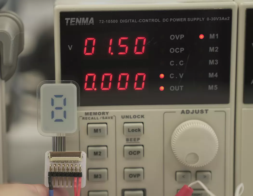

Firma Ynvisible Interactive chce wkrótce wprowadzić do oferty aktualizacje dla swoich drukowanych, elastycznych wyświetlaczy e-papierowych, które zużywają o 50% mniej energii na jeden przełącznik i mogą działać o 10 razy dłużej po włączeniu i wyłączeniu. Twierdzi przy tym, że oferuje najmniej energochłonne wyświetlacze e-papieru w przemyśle.
Wyświetlacze te są najczęściej używane jako oznakowanie cyfrowe, inteligentne etykiety do monitorowania autentyczności oraz w systemach bezpieczeństwa wykorzystywanych w handlu detalicznym. Chociaż mamy niewiele informacji o nowych ulepszeniach, warto zwrócić uwagę, że firma oferuje teraz zestaw rozwojowy z kilkoma wielosegmentowymi, cienkimi i elastycznymi wyświetlaczami e-papierowymi o bardzo niskim poborze mocy. Przyjrzyjmy się, więc im z bliska.

Dziwne jest to, że wyświetlacz zachowuje obraz tylko przez kilka minut bez zasilania. Co oznacza, iż musi posiłkować się innym rozwiązaniem niż niektóre urządzenia E-ink na rynku. Podczas gdy te przedstawione tutaj bazują na technologii wyświetlaczy elektrochromowych, która umożliwia budowę ultracienkich ekranów o bardzo niskim poborze mocy i dużej elastyczności. Jednak oczywiście nie oznacza to zerowego poboru podczas retencji obrazu.
