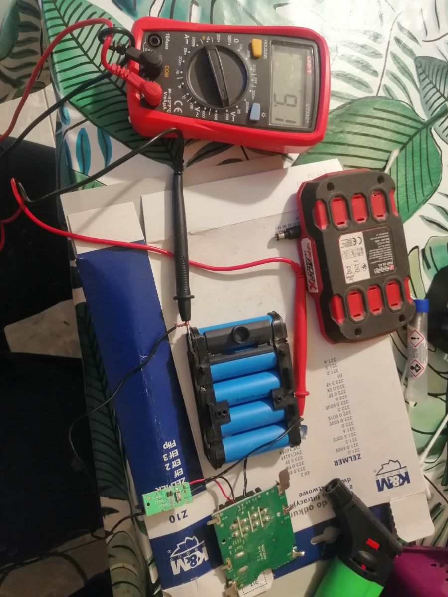

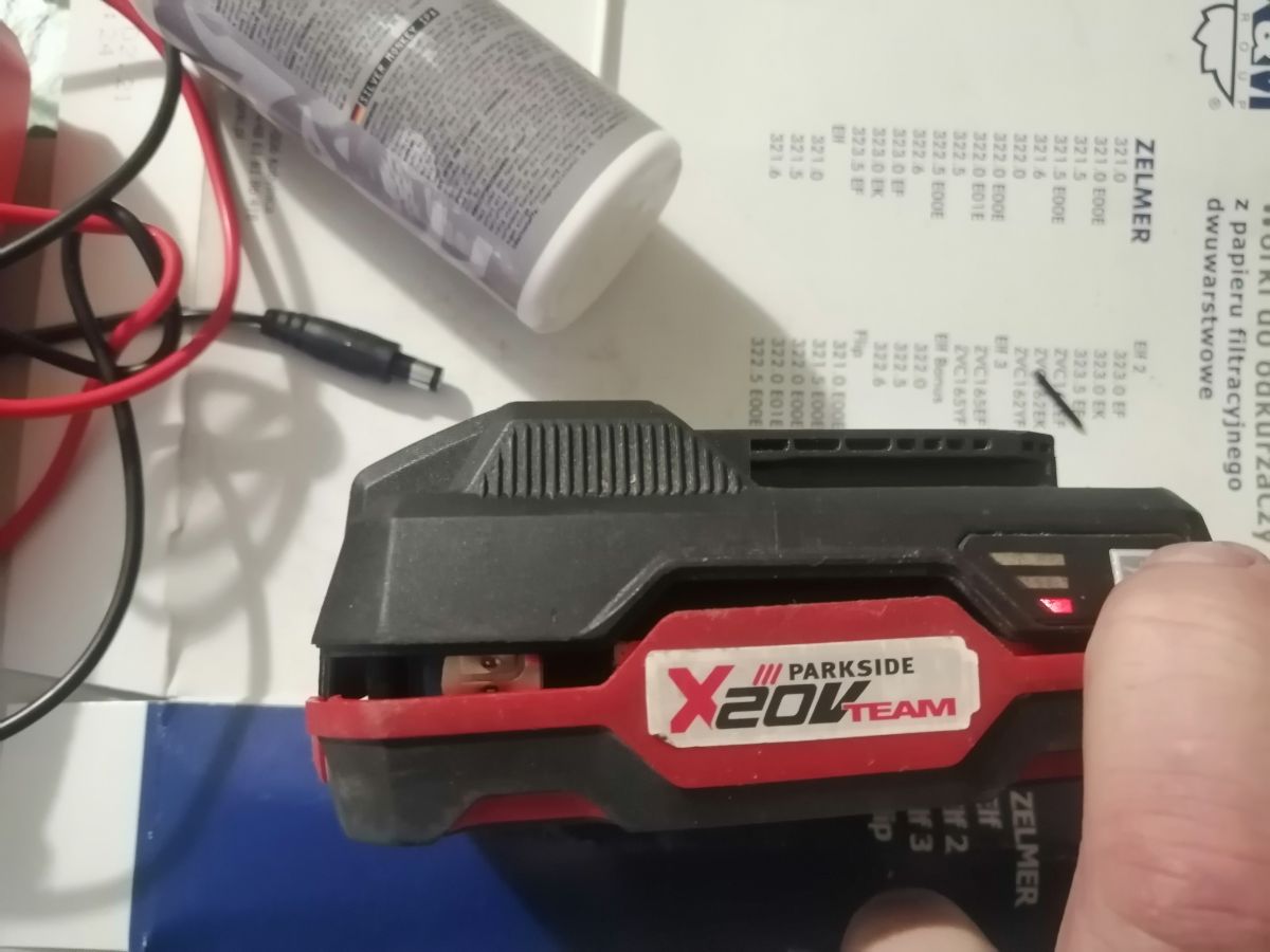

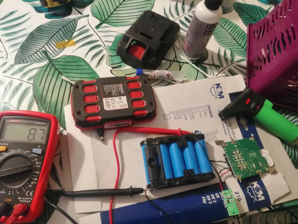

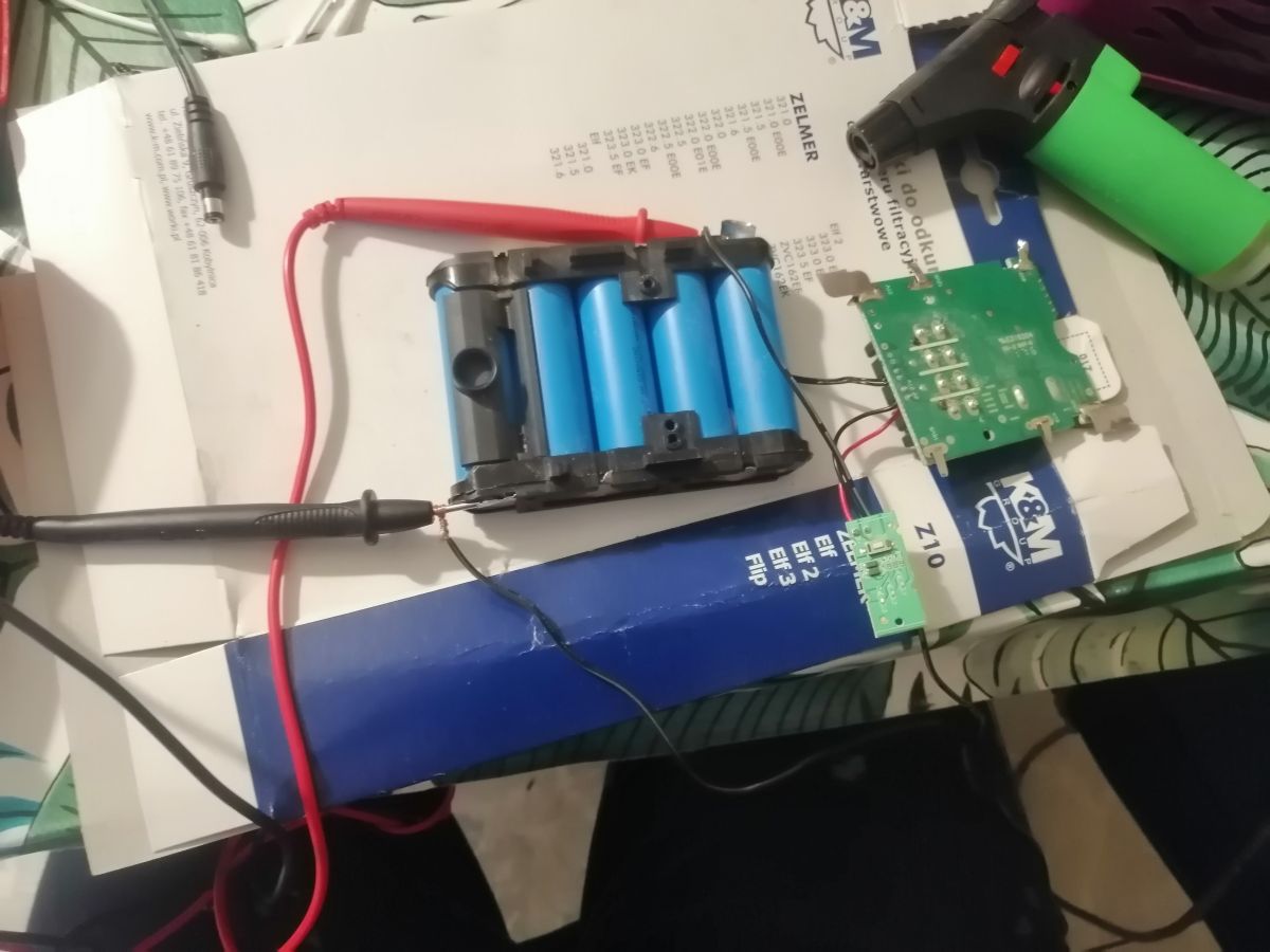

Czy jest szansa naprawić taka baterie Parkside? Kupiłem,, martwą,, za grosze napięcie totalne 0. Wskaźnik zero po naciśnięciu. Po podłączeniu do ładowarki występuje błąd (diody mrugają) bateria rozebrana sprawdzony bezpiecznik. Podładowałem na,, krótko ( pomijając elektronikę) ,, same akumulatorki żeby pobudzić baterie ( niestety miałem zasilacz 12 v tylko) Po naładowaniu ( z 20 minut) wskaźnik już pokazuje jedna diodę na baterii ( czerwona) napięcie 11 volt. Lecz po podłączeniu do ładowarki ten sam błąd co wcześniej pisałem, co jeszcze można sprawdzić?
