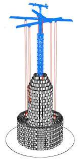

    Taka ciekawostka: rozruch bloku energetycznego na węgiel to 3-4 DNI, a wyłączenie też nie jest możliwe na guzik STOP. Nie posiadamy magazynów energii elektrycznej - niewielkimi magazynami są elektrownie szczytowo-pompowe. Ale mamy ich chyba tylko 2. Dopiero inżynierowie zaczynają kombinować jak gromadzić energię elektryczną. Ciekawym rozwiązaniem jest "akumulator grawitacyjny" - może rozwiąże problem nadprodukcji energii elektrycznej w dniach słonecznych.
