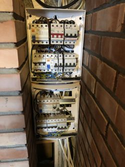

    Elektryk złożył mi rozdzielnię główną w ten sposób, jak widać na załączonym zdjęciu. Inni elektrycy i "znawcy tematu" mówią, że tak być nie może i że na obu listwach przewody niebieskie (N) i żółte (PE) powinny być rozdzielone. Też tak się doczytałem, ale czy to jest konieczne? Są jakieś przepisy czy elektryczne zasady, które zobowiązują do rozdzielenia tych kabli na dwie listwy, czy może być tak jak zrobił mój elektryk? Co więcej na niektórych schematach widziałem, że te dwie listwy należ następnie połączyć mostkiem i to jest główny argument mojego elektryka, który śmieje się i mówi, że prąd nie odróżnia mostka od jednej listwy. Stąd moje pytanie, jak to powinno ostatecznie być. Razem czy osobno? Z mostkiem czy bez mostka (jeśli z mostkiem, to faktycznie ktoś mi wytłumaczy jaka do różnica dla prądu, czy są przewody na jednej listwie czy na dwóch z mostkiem)? Czy może podział na dwie listy to tylko elegancja, ale można i tak i tak.
    Będę bardzo wdzięczny za wyjaśnienie.
    Czy niebieskie i żółte kable w rozdzielni głównej mogą być razem na jednej list?

    Na pierwszy rzut oka masz tam różnicówki, więc powinieneś mieć rozdzielone N i PE. Jednak różnicówek jest kilka więc może to jest jakaś mieszanka obwodów...
    Ogólnie zaraz dostaniesz pytania o układ sieci i w sumie słusznie. Od niego zależy jak realizujesz ochronę.
    P.S.
    . A używałeś już tej instalacji? nie wyzwala tych różnicówek z byle powodu / ktoś sprawdzał że zadziałają jak będzie powód?
    Co do teorii to owszem dla prądu (niskich częstotliwości) szyna czy 2 szyny zmostkowane (zakładając podobnie gruby mostek i dobre połączenia) nie robi praktycznej różnicy.
    Natomiast są normy określające sposób podziału przewodu PEN, a do tego jeszcze różne wyznania ;)
    Może masz schemat tej instalacji?

    Też pewnie dlatego Wyłączniki RCD (te z żółtymi przyciskami) są pewnie pominięte, bo nie widzę, żeby do nich były podłączone jakieś odbiory. A jak przeody żółte i niebieskie zostały pomieszane to te wyłączniki będą się wyłączać.

    jarekgol napisał:
    na pierwszy rzut oka masz tam różnicówki, więc powinieneś mieć rozdzielone N i PE. Jednak różnicówek jest kilka więc może to jest jakaś mieszanka obwodów...
    ps. a używałeś już tej instalacji? nie wywala tych różnicówek z byle powodu / ktoś sprawdzał że zadziałają jak będzie powód?
    co do teorii to owszem dla prądu (niskich częstotliwości) szyna czy 2 szyny zmostkowane (zakładając podobnie gruby mostek i dobre połączenia) nie robi praktycznej różnicy.
    Dziękuje, ale z tego wnoszę, że nie ma żadnej reguły i może tak zostać. Tak owszem wyzwalało różnicówki.
    Wciąż jednak interesuje mnie pytanie o sens podziału na dwie listwy, skoro się je potem mostkuje. Czyli chodzi tylko o porządek? Bo czym się innym różni jedna listwa z pomieszanymi żółtymi i niebieskimi od dwóch zmostkowanych?

    Niebieskie to przewody N - robocze
    Żółto-zielone to PE - ochronne
    Potencjał mają ten sam, ale funkcje różne.
    Trzeba zmienić elektryka, bo według mnie ten nie da rady tego uruchomić, w ogóle pracuje w zawodzie?

    Chodzi o to że do RCD od dołu nie jest nic podłączone, więc ten aparat nic nie zabezpiecza.

    Nie jest OK, to po prostu nie będzie działać bo albo różnicówki są tylko ozdobą albo będą się wyłączać. Ten elektryk pewnie kupił świadectwo kwalifikacji na bazarze.

    Chodzi o to że z sieci zazwyczaj przychodzi przewód ze złącza który ma 3 fazy i PEN (ochronno neutralny). Wchodzi on właśnie na listwę z przewodami żółto zielonymi czyli PE (ochronne) i mostkiem wychodzi się na drugą listwę gdzie jest N (neutralne) wtedy masz system TNCS który jest najpopularniejszy przy odbiorach małej mocy.
    Dlatego warto jest mieć możliwość serwisowego odpięcia części N od części PE rozkręcając tylko mostek a nie wszystkie żyły.
    A co do różnicówek, zasilanie RCD bierze się z 3F i z tej niebieskiej szyny połączonej z PE. Ale już wyjście N z RCD trzeba podpiąć do całkiem osobnej izolowanej listwy. A to wszystko po to by Rożnicówka mogła działać jak producent przewidział.

    Po pierwsze, przewodów niebieskich i żółto-zielonych podłaczonych do tych listw jest niemal taka sama ilość, co sugeruje, że wszystkie obwody maja neutralny sprzed RCD. Niebieskich powinno tam być może ze trzy, czyli tyle ile różnicówek, o ile zakładamy wogóle wspólna listwę N i PE (co raczej nie jest dobra praktyka).
    Po drugie RCD na drugiej listwie nie ma od góry podłaczonego przedowu brazowego.
    Po trzecie, te RCD na pewno maja neutralny po lewej stronie? Zazwyczaj jest po prawej. Oczywiście sa modele z N po lewej, ale jaki byłby ich sens stosowania tutaj, skoro nie ma listw grzebieniowych i nie trzeba wycinać zabka pod N w RCD?
    Nie znam się ale się wypowiem ;) - intuicyjnie wyczuwam, że do pewnych pomiarów przewody N i PE powinny być rozdzielone
    (brak wspólnego punktu). Łatwiej zdjąć mostek łączący dwie listwy niż wypinać kilka przewodów z jednej.

    A co do pytania tytułowego, czy szyny N i PE powinny być osobne. Tak, powinny, nawet jeśli są połączone mostkiem. Choć przy zasilaniu TN-C nie ma to większego znaczenia, może mieć przy diagnostyce i potrzebie rozłączenia N i PE. Również w przypadku gdyby linia zasilająca została wymieniona na TN-S. W obu przypadkach wystarczy zdjąć mostek między szynami.
    Pozostaje też kwestia czy żyły N obwodów odbiorczych są przyłączone do tej szyny PEN? Każda grupa obwodów zasilanych z jednego RCD powinna mieć osobną szynę N przyłączoną do zacisku wyjściowego RCD. Ile RCD w rozdzielnicy, tyle powinno być szyn N po RCD (bloków rozdzielczych). Ja tam żadnej nie widzę, wszystko jest zapięte na jedną szyną. Więc uważam, że jest to wybitnie źle wykonana rozdzielnica i nie może działać prawidłowo.
