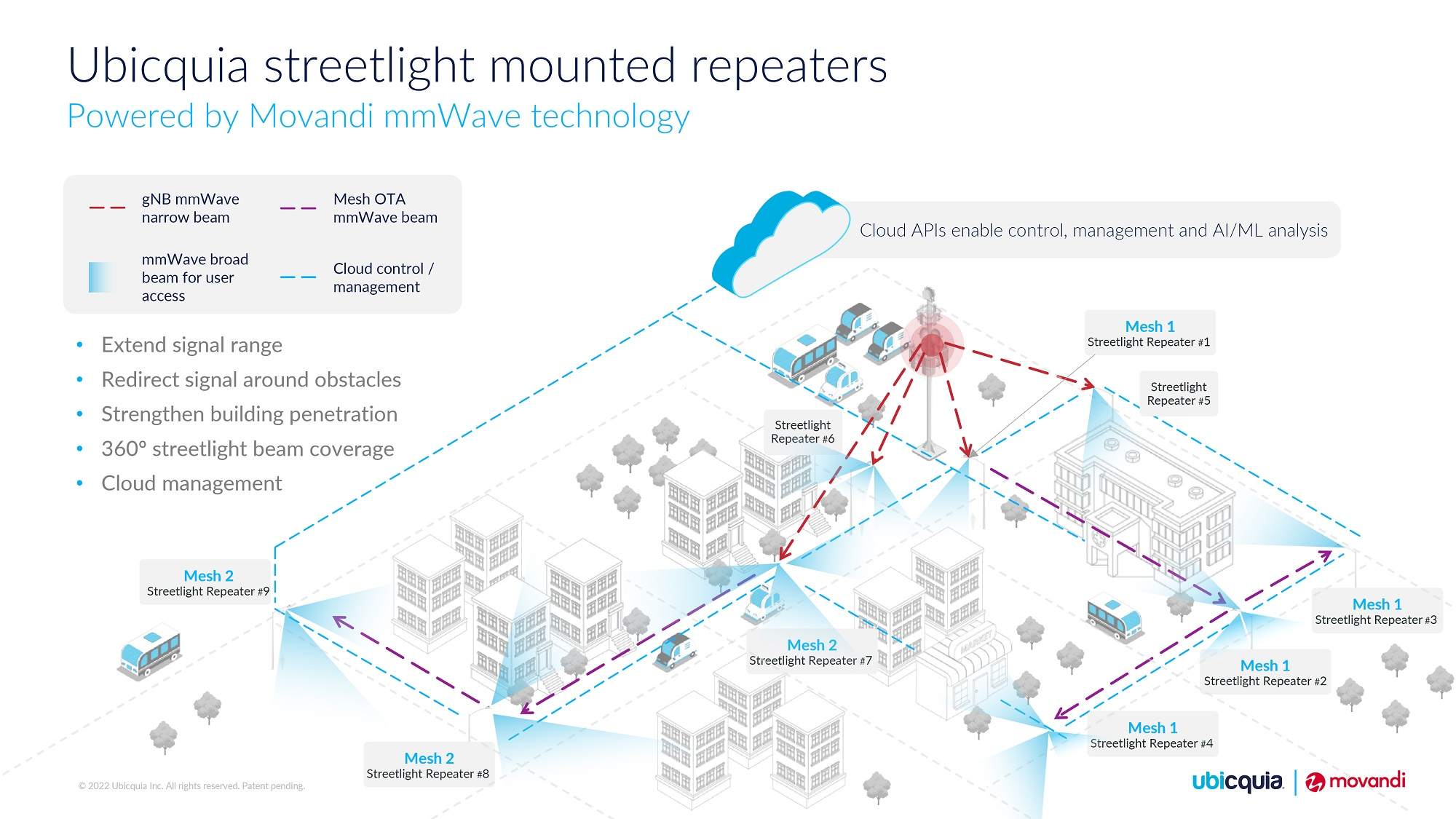

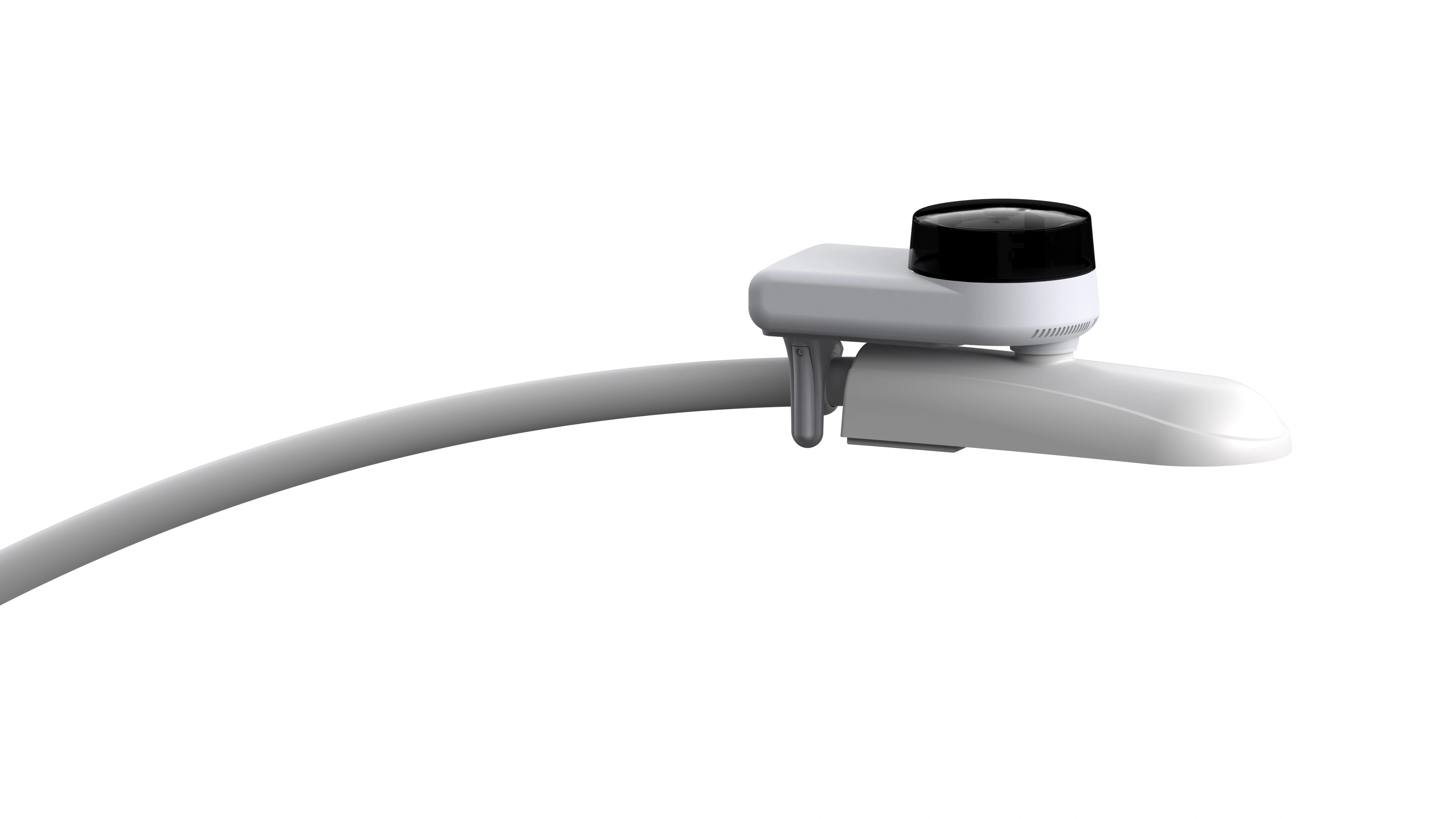

Zgodnie z warunkami umowy, Ubicquia wykorzysta technologię Movandi do stworzenia inteligentnego wzmacniacza mmWave, który podłącza się do gniazda fotokomórki w latarniach ulicznych w ciągu paru chwil — mówi się, że system jest kompatybilny z 360 milionami istniejących lamp na całym świecie. To z kolei pozwoli przyspieszyć szeroki zasięg implementacji 5G mmWave. Mogą one zostać zainstalowane w zaledwie kilka minut i automatycznie wykorzystać sygnały sieci RAN, aby zapewnić łączność między przemiennikami bez konieczności połączenia światłowodowego z siecią rdzeniową. Inteligentny repeater mmWave integruje się również ze wszystkimi głównymi technologiami RAN/Open RAN, w tym tymi oferowanymi przez wiodących graczy sektora, takich jak Ericsson, HUAWEI, Nokia i Samsung, przy czym obsługuje wszystkie globalne pasma widma mmWave.
Wzmacniacze dla lamp ulicznych, które mają przejść testy i zostać wdrożone w 2023 roku, spełniają wymagania dotyczące zasilania, ochrony, pomiaru, wagi i obciążenia wiatrem, a także mogą zapewnić dobry obszar pokrycia na zewnątrz oraz zoptymalizować wrażenia użytkowników poprzez rozszerzenie zasięgu 5G mmWave i przekierowanie sygnałów wokół przeszkód. Całość obejmuje technologię mmWave 5G RF firmy Movandi i referencyjne platformy projektowe, w tym systemy RF, niestandardowe moduły antenowe z układem fazowym, algorytmy i oprogramowanie, w tym chmurowe interfejsy API do zarządzania, sterowania i analizy danych AI/ML.
Mantra Ubicquia dostępna na firmowej stronie internetowej brzmi: „przekształcić latarnie uliczne i słupy użyteczności publicznej w inteligentne zasoby, które zapewnią wgląd w dane”. Marka ma już doświadczenie w powyższym ujęciu, jako że na początku tego roku współpracowała z Ericssonem nad wdrożeniem małej komórki radiowej tego ostatniego, podłączając ją do istniejących latarni ulicznych, a wykorzystując przy tym znormalizowane złącze National Electrical Manufacturers Association. Urządzenie jest praktycznie niewidoczne z poziomu ulicy, znajduje się tuż nad osłoną lampy, dzięki czemu wtapia się w istniejącą infrastrukturę. Instalację można zazwyczaj ukończyć w ciągu zaledwie 15 minut, przekształcając latarnię w nisko- lub średniopasmową stację przekaźnikową 5G.

Wykorzystując istniejące latarnie uliczne i ich stałą moc, 50-metrowy rozstaw i wysokość 8-10 metrów, można umożliwić dostęp do milionów lokalizacji gotowych do instalacji systemu za ułamek czasu i pieniędzy w porównaniu do budowania nowych słupów dla radiowych stacji bazowych 5G (gNB) i doprowadzeniem do nich światłowodów. Joe Madden, główny analityk Mobile Experts, podkreślił w swojej niedawnej książce: „Streetlight Mounted mmWave Radios Transform Coverage Economics”, że przemienniki montowane na latarniach ulicznych stanowią: „niesamowitą okazję do znacznego przyspieszenia harmonogramów wdrażania, usprawnienia wielu kroków regulacyjnych i zatwierdzania instalacji oraz jednoczesnego oszczędzania pieniędzy”.
„W naszej ocenie małego miasta wymagającego 950 nowych radiowych stacji bazowych 5G mmWave (gNB) dla pełnego pokrycia, stwierdziliśmy, że użycie 100 gNB montowanych na latarniach i 850 przemienników zmniejsza 10-letni całkowity koszt posiadania o ponad 13 milionów USD (35%) i o 89 milionów dolarów (80%) w porównaniu z wyłączną konfiguracją gNB na słupie” — powiedział Madden.
