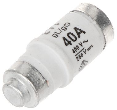

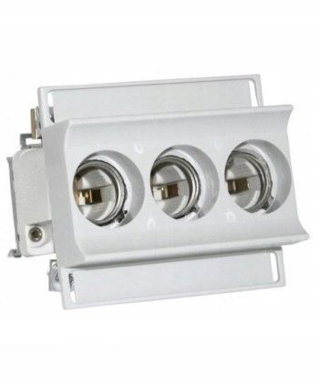

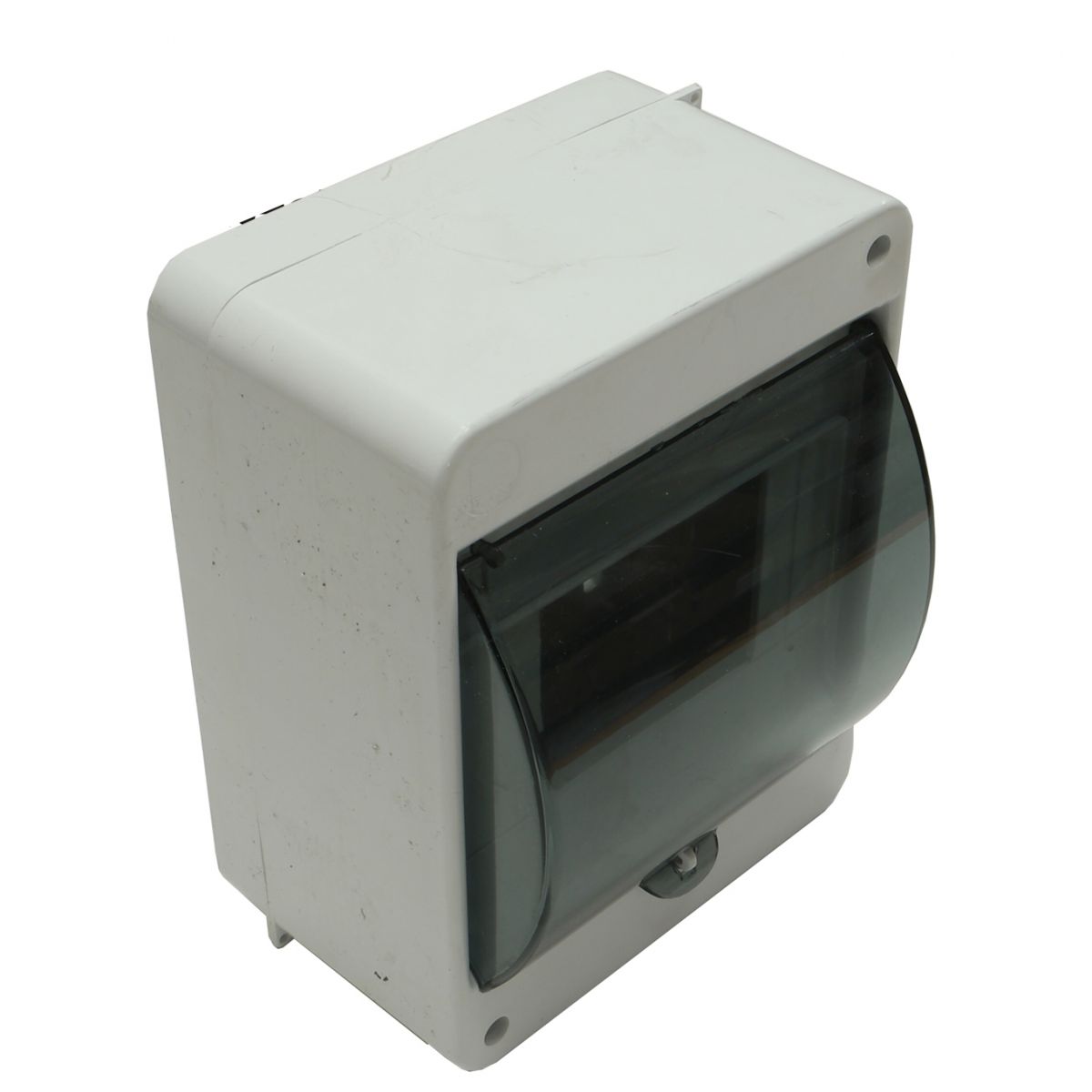

    A cóż to za problem. Kupujesz rozdzielnicę z klapką przystosowaną do oplombowania (koniecznie), np. taką:
    Scalanie mocy liczników: wymiana wkładek topikowych 25A na 40A i główki bezpiecznikowej
    Następnie montujesz w niej potrójne gniazdo wkładek topikowych D02:
    Wstawiasz wkładki D02 o wartości 40 A:
    Zgłaszasz do oplombowania i wszystko.

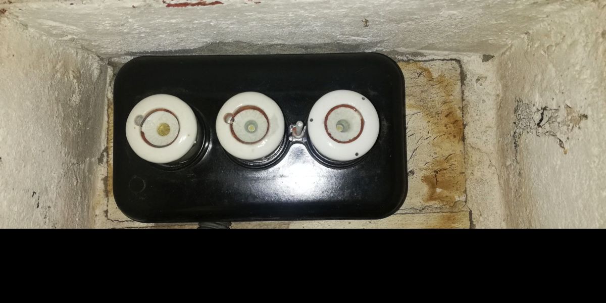

    Na teraz tak u mnie wygląda zabezpieczenie przedlicznikowe
    Całość jest zamykana klapką na której jest nakrętka z miejscem na oplombowanie.
    Dlatego najwygodniej byłoby jakby wkładki topikowe 40A włożone były w miejsce tych 25A (tylko czy się zmieszczą, te "standartowe" są "za grube")

    Przecież pisano już, że się nie zmieszczą i trzeba przerabiać.
    Podaj wymiary tej wnęki. Może wejdzie tam RBK.

    Czy ktoś zauważył ślad po wymianie okablowania do zabezpieczenia przedlicznikowego? Bo mnie to chyba coś omija ale nie zakładam, że znajdzie się tam 5/4x6mm² lub /5/4x10mm². Na moje skromne oko tu się szykuje typowa partyzantka bo pewnie jeszcze ZK jest kaskadowe.

    Ja tam widzę podstawę bezpiecznikową 3x25A, (tzw. gniazdo Makowskiego).
    Prawdopodobnie można to wymienić na podstawy 63A.
    Tylko dolna część fotki z jakichś powodów nie mieści się w kadrze, może nawet celowo jest zasłonięta.
    Pytanie ile jest odstępu od tego zabezpieczenia do czegokolwiek co znajduje się poniżej?
    Tak czy owak podejrzewam, że można tam nawet zainstalować zabezpieczenia na podstawach E33.
    Ale autor nie podaje żadnych szczegółowych informacji, więc tak tylko pozwalam sobie gdybać. :)
    O przekrojach przewodów też ani słowa, więc co tu można doradzać?
    Do zabezpieczenia przedlicznikowego (podstawy bezpiecznikowej 3x25A) jest poprowadzony przewód 4x4mm², dalej do licznika jest poprowadzony przewód 4x6mm² ( nowy), do rozłączników bezpiecznikowych ( wyłączników nadprądowych) od licznika przewód 4x6mm², dalej na poszczególne punkty odbioru są kable 2,5mm²
