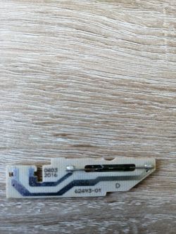

    TYP: SD4P1B. Wymieniłem kontaktron i błąd nadal pozostał, nic się nie zmieniło. Pochodzi 3, 4 minuty i 00:01 i się zeruje, nawet nie wyświetla błędu tylko się kranik świeci. Błąd mi się pokazał jak skończyła ostatnie pranie, na sam koniec. Kilka razy włączyła się po kilku włączeniach raz po raz a od 2dni już się nie włącza. Czy może być tak, że ten przepływomierz który wymieniłem (ma troszeczkę inne oznaczenia) czy może być to przyczyną że błąd pojawia się nadal. Ten w obudowie jest nowy. Stary 62493-01 a nowy 62493-02, już ręce opadają. Co może być jeszcze za przyczyna. Wąż od wody drożny, pozdrawiam.

    A czy poziom wody podczas pracy jest prawdłowy?

    Wydaje mi sie że tak w płaszczu wodnym wody jest ful z tego co widzę.

    A w komorze podczas mycia?

    pochodzi tak jak pisałem 3, 4 min i 00;01 koniec. W komorze nie ma wody

    To nasuwa się pytanie co się dzieje z wodą? Czy czasem nie spływa samoistnie?

    Sprawdziłem dzisiaj i tu masz racje coś jest z wodą, ale co? Same kosze trochę pochlapane wodą są, ale wody generalnie brak. Czyżby pompka?

    Może być wyciek i wtedy załącza się pompa.

    Trzeba by rozebrać i zobaczyć okolice czujnika zalania (pływaka).

    Elektrozawór wydaje się być ok zdemontowałem i ten grzybek działa wciskając palcem bez zarzutu nic sie nie zawiesza nie wiem jak go inaczej sprawdzić jeszcze nadmienie że po wyciągnięciu podłączyłem tą kostkę i włączyłem program zawór nie reagował ani się nie otwierał ani zamykał nie wiem czy powinien reagować w jakiś sposób. A ten pływak styropianowy to jak go sprawdzić?

    Pływak styropianowy musi współpracować z mikrowyłącznikiem, który w razie wycieku załącza pompę odpływową. Ten elektrozawór jest sterowany takim napięciem: https://allegro.pl/oferta/elektrozawor-plaszcza-wody-zmywarki-bosch-11033896-9976641210
    zamówiłem elektrozawór jutro ma dojechać zobaczymy pozd
    Elektrozawór płaszcza wymieniony i bez zmian nadal to samo ręce opadają.

    Teraz to już wogóle jakieś cyrki sie dzieją w płaszczu nie ma wody nie wyświetla błedu a z programu 29min zeszło już do 23 i kranik nie świeci a wody nie ma czrna magia chyba zostanie mi jechać do sklepu

    Nie pisałem Ci byś kupił i wymieniał elektrozawór tylko pokazałem jakim napięciem jest sterowany. Może wezwij serwis bo zmywarki Bosch bywają uciążliwe w naprawie i bywa, że doświadczeni serwisanci mają kłopot.
