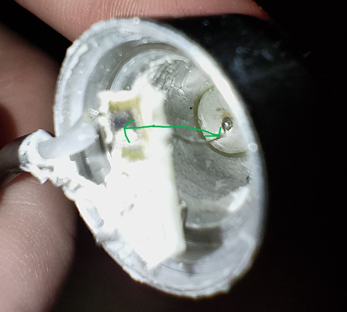

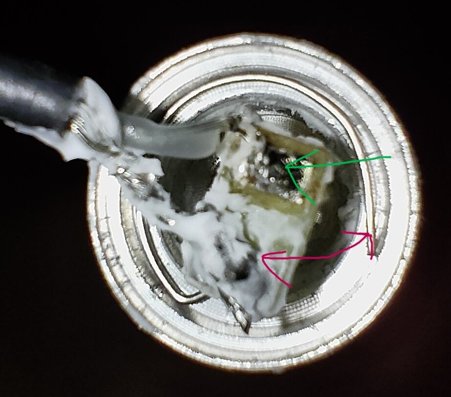

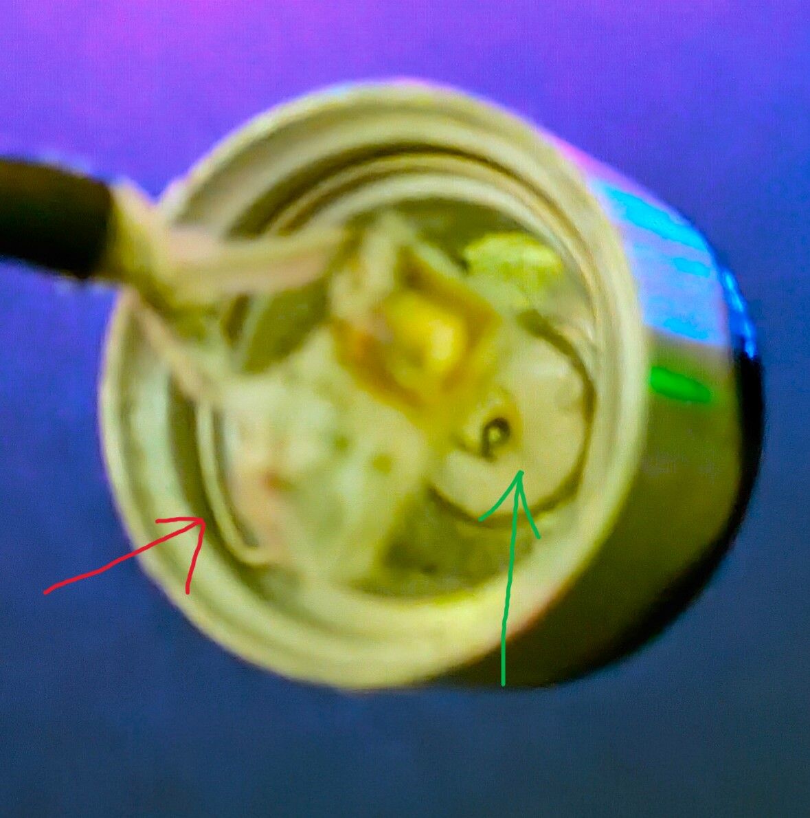

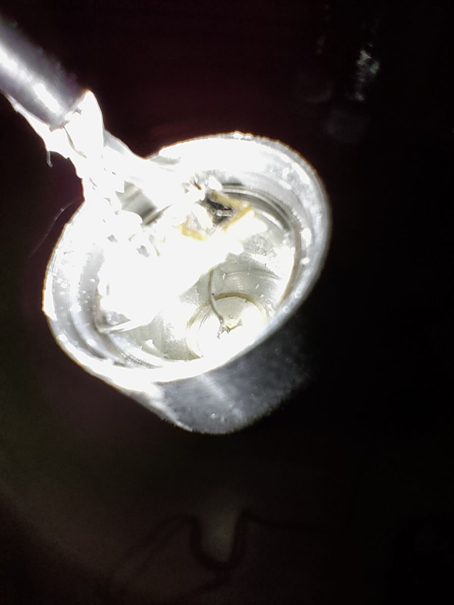

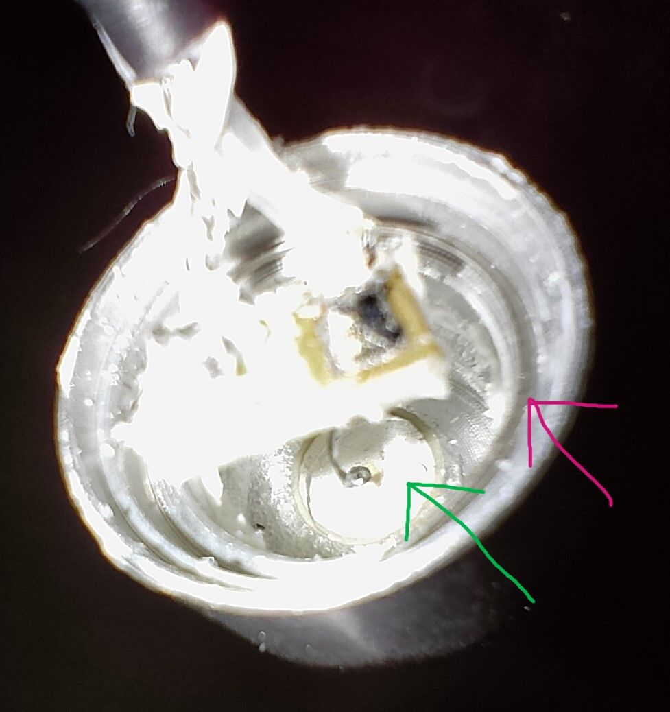

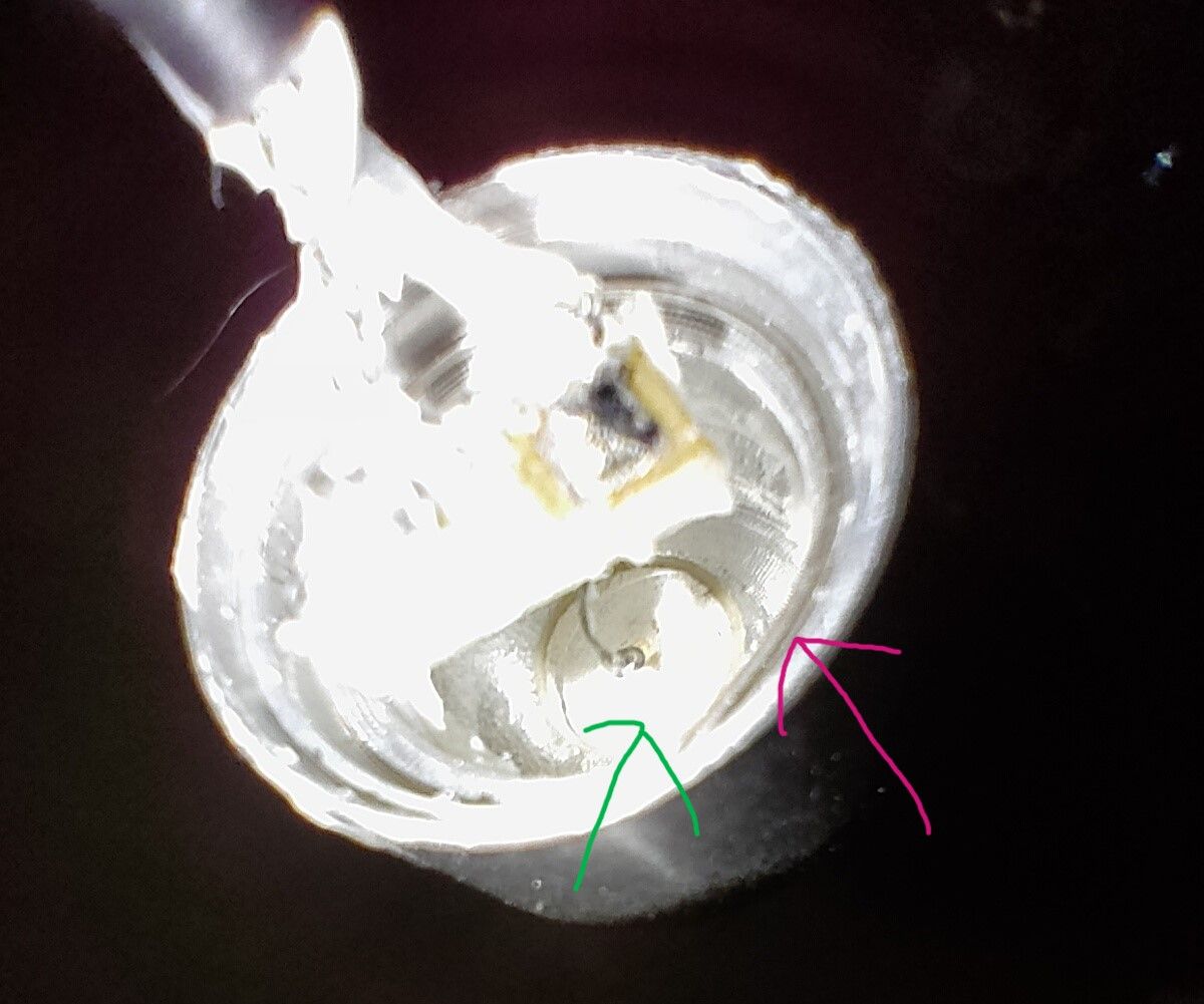

    Są to typowe czujniki które są sprzedawane w większości zestawach jako czujniki cofania/parkowania, kupiłem taki jeden aby zobaczyć jak jest zbudowany i zobaczyć jakie dane mi będzie wypluwał w Arduino.
    Rozebrałem ten czujnik i zobaczyłem coś takiego:
    [Czujnik Cofania/Parkowania] Co to jest? I jak podłączyć? [Czujnik Cofania/Parkowania] Co to jest? I jak podłączyć? [Czujnik Cofania/Parkowania] Co to jest? I jak podłączyć? [Czujnik Cofania/Parkowania] Co to jest? I jak podłączyć? [Czujnik Cofania/Parkowania] Co to jest? I jak podłączyć? [Czujnik Cofania/Parkowania] Co to jest? I jak podłączyć?
    Trochę zaskoczony byłem bo myślałem ze będzie tak jakaś elektronika, płytka drukowana z elementami smd albo coś a tam zwykły drucik i coś (co chyba z tego co myślę jest jakiegoś typu głośniczkiem który generuje fale o niskiej częstotliwości a ten drucik po prostu je odbiera), ale dlatego piszę z pytaniem co to jest, i na jakiej zasadzie działa, ktoś wie?
    Ma to dwa piny (kabelki) do podłączenia i nie wiem jak to podłączyć, testowałem podłączając do jednego pinu z tym głośniczkiem napięcie a na tym z tym prętem odbierałem ale nie wiem czy to tak powinno być podłączone.
    Ktoś wie co to? Jak to podłączyć, np. pod Arduino Uno? Jak działa (na jakiej zasadzie, bo się tylko domyślam. Nie mogę znaleźć informacji w internecie)?

    Maraka123 wrote:
    Ktoś wie co to?
    Przetwornik ultradźwiękowy.
    Bez dodatkowej elektroniki nie podłączysz.
    Zasada polega na pomiarze czasu kiedy wysłany impuls ultradźwiękowy odbije się od przeszkody i wróci. https://www.google.pl/url?sa=t&rct=j&q=&esrc=...%2F11307.pdf&usg=AOvVaw0zyp6fJzZBdZnE-Xyu2RbU Do zabaw z Arduino kup taki; https://botland.com.pl/ultradzwiekowe-czujnik...MI2J7_0qzj-AIVCYbVCh0-awAbEAQYBiABEgKpRfD_BwE

    To dobrze myślałem odnośnie zasady działania. Odnośnie tego czujnika do arduino to mam taki, ale ja chciałbym podłączyć taki i chcę wiedzieć jak go podłączyć za pomocą 2 pinów, bo obstawiam ze pin tam gdzie jest podłączony emiter fal trzeba dać napięcie a na drugim pinie tam gdzie jest drucik odbiera się napięcie. Ale nie wiem czy dobrze rozumuje.
    A odnośnie dodatkowej elektroniki, to jakiego typu ta elektronika miała by być??

    Tego można się domyślić. Na przykład musi być generator ultradźwiękowy modulowany impulsowo. Jakiś wzmacniacz do tego i z mikrofonu odbierane impulsy poprzez jakiś wzmacniacz aż w końcu porównanie przesunięcia czasowego impulsów nadawanych z impulsami odbieranymi.
    Więc może trzeba było zacząć kombinowanie od zrozumienia jak to działa na podstawie tego czujnika.
    To co jest czujnikiem parkowania to sam przetwornik najprawdopodobniej piezoelektryczny - taki głośnik dla wysokich częstotliwości dźwiękowych, tych których już nie słyszymy. Taki przetwornik podobnie jak zwykły głośnik działa w dwie strony - przetwarza przebiegi elektryczne na dźwiękowe (jako głośnik) ale także odwrotnie przetwarza dźwięki na przebiegi elektryczne (jako mikrofon). Stosowano to w radiotelefonach - przy nadawaniu głośnik pracował jako mikrofon. Obecnie chyba częściej jest oddzielny mały mikrofon elektretowy.
    W czujniku do Arduino na płytce są dwa przetworniki - prawdopodobnie jeden pracuje jako głośnik-nadajnik ultradźwięków a drugi jako mikrofon-odbiornik.
    Gdybyś miął dwa takie czujniki parkowania to z tej płytki Arduino możesz spróbować odlutować przetworniki i podłączyć w ich miejsce te od parkowania - cała reszta jest na płytce (generator ultradźwięków, wzmacniacz odbiorczy, jakiś filtr, dyskryminator poziomu sygnału, jakaś logika generująca impuls odpowiedniej długości - może prosty przerzutnik RS ustawiany początkiem generowanego impulsu a kasowany powracającym echem) oraz w logice programu na Arduino (pomiar czasu trwania impulsu)
    W czujnikach parkowania często ten sam przetwornik pracuje jako nadajnik i odbiornik - wysyła impuls ultradźwięków a potem czeka na odpowiedź. Dla tego jest tylko jeden a cała elektronika od tego jest w puszcze układu od parkowania - jak kupujesz komplet to jest puszka sterownika i kilka czujników które do niej podłączasz.
