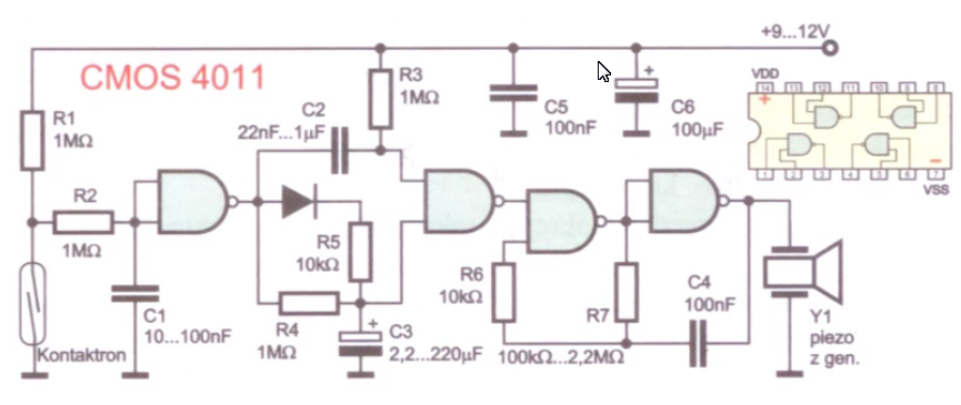

  • #5 20109334
    HD-VIDEO
    Posty: 8023
    Pomógł: 1262
    Ocena: 1873
    Można bez lutownicy, poskręcać te parę elementów:
    Link
    Sprawdziłem działania na:
    Tranzystor - BS170
    Rezystor - 10MΩ
    Kondensator elektrolityczny - 22uF
    Buzzer z generatorem HCM1212
    Zasilanie 9V
    Po rozłączeniu kontaktronu, czas opóźnienia ok. 1m 10sek. (przy 47uF 2m 20sek.), ponowne zwarcie kontaktronu przed upływem czasu dezaktywuje alarm
