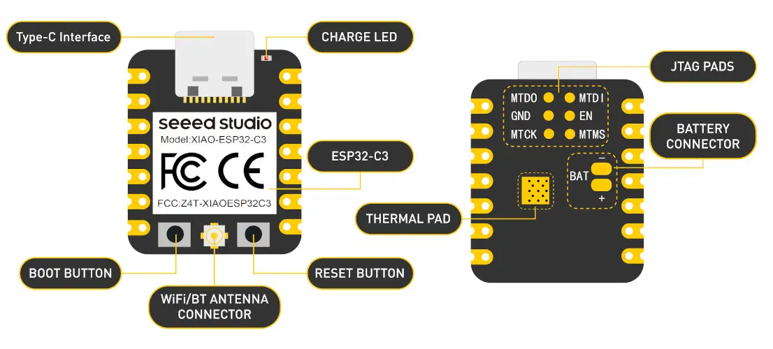

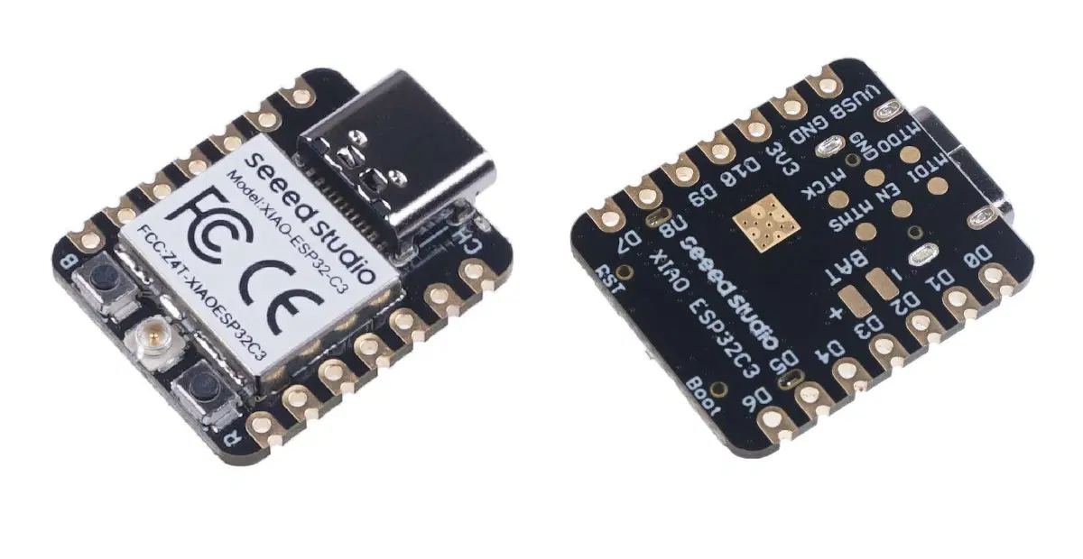

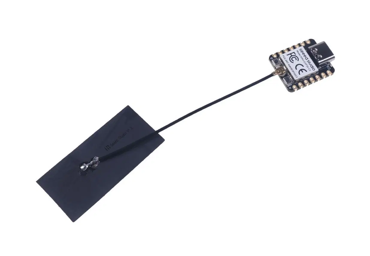

Seria małych płytek z mikrokontrolerem XIAO firmy Seeed Studio rozszerza się o kolejną — XIAO ESP32C3, wyposażoną w mikrokontroler ESP32-C3 z WiFi i Bluetooth LE (BLE), obsługą baterii LiPo, która jest w tym samym formacie, co poprzednie układy z tej grupy — 21 mm x 17,5 mm. Jest to piąty członek rodziny po oryginalnym module XIAO opartym na mikrochipach SAMD21G18 Cortex-M0+, XIAO RP2040 oraz płytach XIAO BLE i XIAO BLE Sense bazujących na nRF52840.
Specyfikacja XIAO ESP32C3:
* Mikrokontroler bezprzewodowy — Espressif Systems, jednordzeniowy mikrokontroler RISC-V ESP32-C3 taktowany 160 MHz z 400 KB SRAM, 384 KB ROM, 4 MB Flash, Wi-Fi 4 i łącznością Bluetooth LE 5.0;
* Antena — zewnętrzna u.FL;
* Port USB typu C do zasilania i programowania;

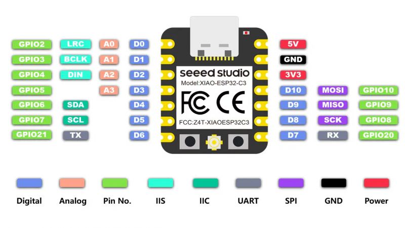

* Rozszerzenia we/wy:
— dwa 7-pinowe nagłówki z 1x UART, 1x I²C, 1x SPI, 11x GPIO (PWM), 4x ADC, I²S,
— napięcie we/wy 3,3 V (nietolerowane 5 V).
* Debugowanie — pady JTAG;
* Przycisk Reset;
* Przycisk rozruchu;
* Dioda LED ładowania;
* Zasilanie:
— 5 V przez port USB typu C,
— obsługa akumulatorów LiPo z układem zasilania akumulatora, prąd ładowania: 50mA/100mA.
* Pobór mocy przy 5 V:
— 44 μA w trybie głębokiego uśpienia,
— WiFi — 74,4 mA w trybie aktywnym, 24,4 mA w trybie uśpienia modemu, 3,6 mA w trybie lekkiego uśpienia,
— BLE — 26,8 mA w trybie uśpienia modemu, 9,7 mA w trybie lekkiego uśpienia.
* Wymiary — 21 mm x 17,5 mm.
XIAO-ESP32C3 można zaprogramować za pomocą Arduino IDE z instrukcjami dostępnymi na Wiki. Są one nieco nieaktualne w momencie pisania tego artykułu, ponieważ najnowsza wersja ESP32 Arduino 2.0.4 została wydana kilka dni temu wraz z obsługą tej płytki, więc nie trzeba już ręcznie instalować kodu: „XIAO_ESP32C3”.

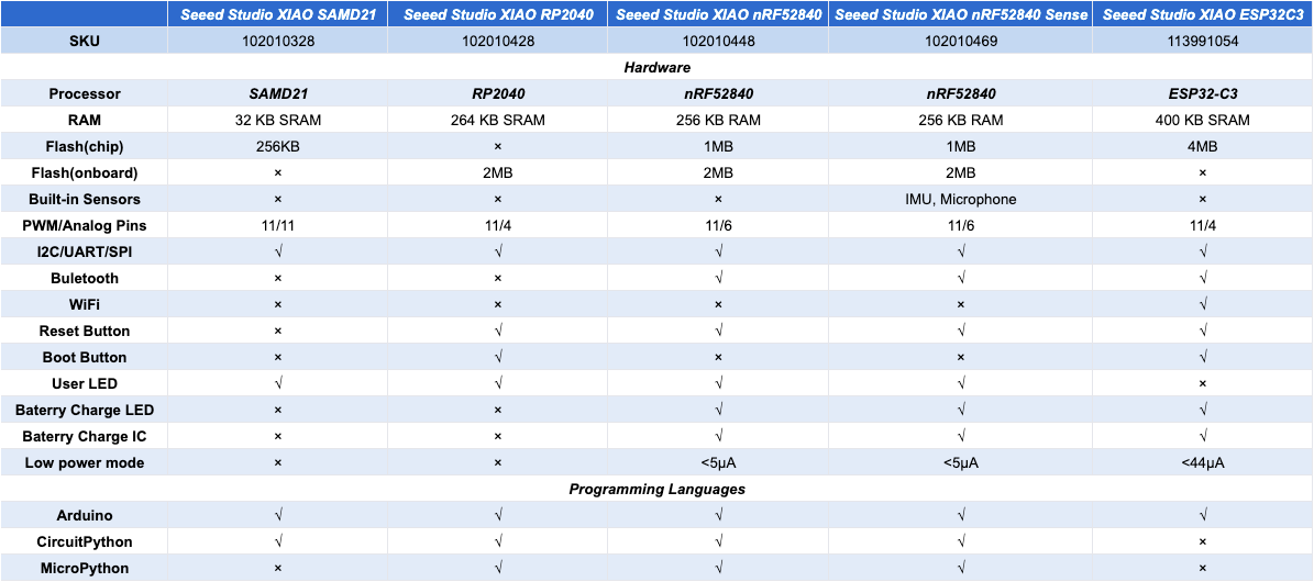

Dobrą wiadomością jest to, że to pierwsza płyta XIAO z łącznością Wi-Fi, która zachowuje ten sam współczynnik kształtu, a co za tym idzie, obsługuje kompatybilne karty rozszerzeń, a także dodaje interfejs I²S dla dźwięku, ale traci trochę diod LED, kilka pinów wejściowych ADC i zużywa o wiele więcej mocy niż nRF52840 w głębokim śnie, jak można by się spodziewać. Fani programowania w MicroPythonie i CircuitPythonie również będą rozczarowani, ponieważ wydaje się, że Seeed Studio planuje jedynie oficjalne wsparcie dla Arduino, jak pokazano w poniższej tabeli porównawczej.
Płytka może być wykorzystywana w projektach Internetu Rzeczy, urządzeniach noszonych i monitorujących stan zdrowia, a także w sektorze Smart Agriculture i sieciach o niskim poborze mocy. Seeed Studio sprzedaje całość za 4,99 USD plus koszty wysyłki. W momencie tworzenia tego tekstu płytka jest niedostępna, ale można się zarejestrować, aby otrzymywać powiadomienia o stanie.
