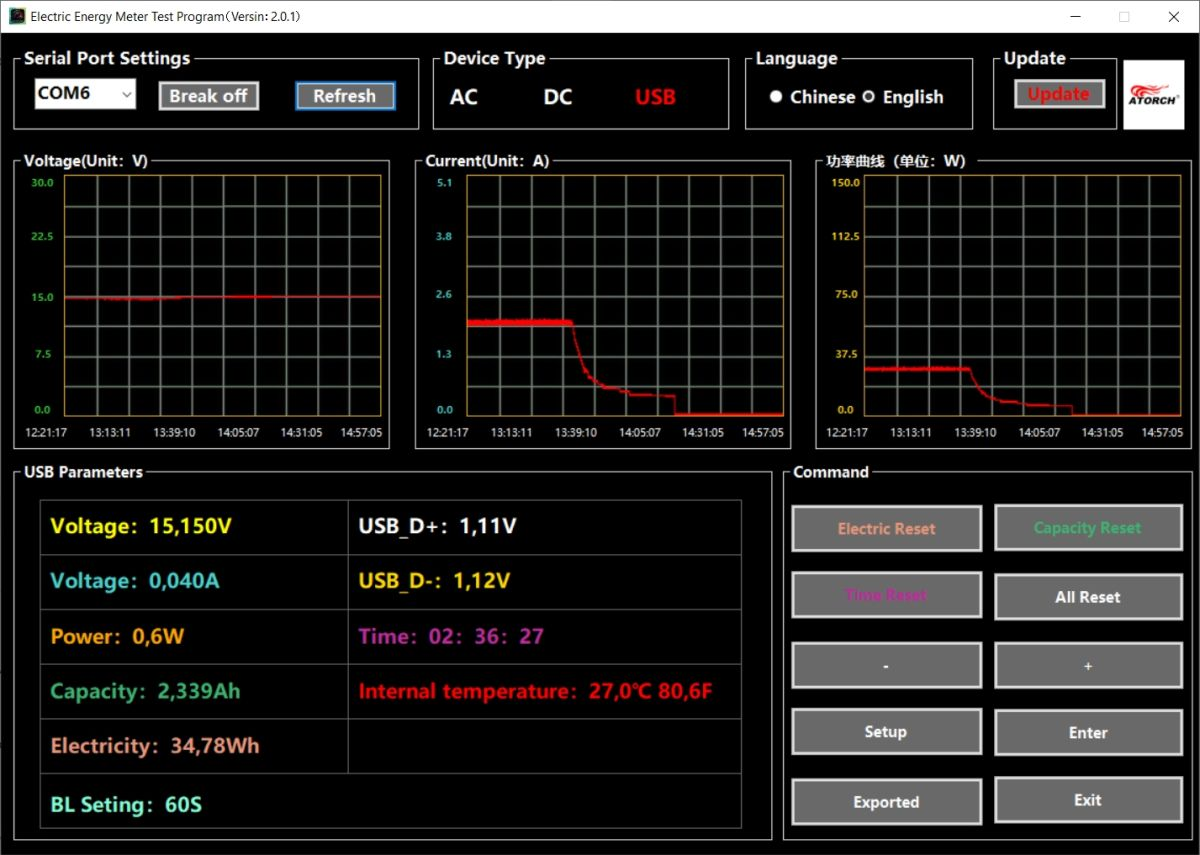

    Zostało sprawdzić pojemność - obrałem obciążenie 1.5 A przy 5 V:
    Czy warto kupić droższy powerbank? Testujemy wyższą półkę UGREEN PB726 20 Ah z PD Czy warto kupić droższy powerbank? Testujemy wyższą półkę UGREEN PB726 20 Ah z PD Powerbank UGREEN podłączony do płytki testowej z wyświetlaczem LED, pokazującej 12,04
    Na etykiecie jest mowa o Rated Capacity 11600 mAh przy 5 V. Wewnętrznie jest 4 * 5000 mAh, ale to przy 3.7 V, na ogniwach. Moje pomiary pokazują nieco ponad 12 Ah przy 5 V, więc wszystko się zgadza. Można jeszcze przemnożyć: 12 Ah * 5 V = 60 Wh. Na opakowaniu jest mowa o 72 Wh, ale to chyba przed stratami na przetwornicach.
    Podsumowując, to był test pojemności powerbanka UGREEN PB726 kupionego za całe 300 zł. Przy okazji sprawdziłem też częściowo jego zdolność do wsparcia QC i PD, choć do pełni szczęścia troszkę zabrakło mi sprzętu. Nie zmienia to faktu, że mogę już wydać częściowy werdykt:
    - testowany powerbank rzeczywiście zostawia daleko w tyle tańsze modele, nawet te z QC
    - nie spotkałem wcześniej się z tym, by powerbank był w stanie ładować się mocą 65 W i to z mojego pięcioletniego zasilacza od Xiaomi
    - w podobny sposób zaimponowało mi to, że ten model jest w stanie utrzymać dwa połączenia z podwyższonym napięciem, tańsze modele wtedy wracają do 5 V (kontroler w środku tego nie wspiera)
    - analogicznie sprawdziłem też jednoczesne ładowanie powerbanka i zasilanie dodatkowego urządzenia z powerbanka, co też wypadło pomyślnie
    - na koniec mogę dodać, że sam wyświetlacz również świetnie się prezentuje oraz jest przydatny do diagnozowania i badania z jaką mocą i przy jakim napięciu/prądzie działają porty. Nie jest to tylko zbędny bajer.
    Nie sprawdziłem samego zasilania urządzenia z 20 V, ale bazując na zebranym doświadczeniu mogę ocenić, że to pewnie też działa. Być może osobno do tego wrócę.
    Mogę więc ostatecznie stwierdzić, że rzeczywiście, jest tu za co zapłacić. Tylko pytanie - czy aż tyle? Jakie jest Wasze zdanie? Warto jest dać 300 zł za powerbank wspierający standardy napięć do 20 V?
