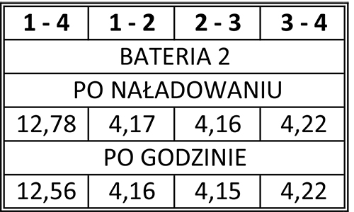

    Zrobiłem pomiary baterii (w załączniku).
    Zamówiłem śmigła, będą może w poniedziałek to dam znać jak jest

    Możesz jeszcze uruchomić silniki bez śmigieł i sprawdzić czas pracy.
    Warto przy tym sprawdzić, czy któryś z silników nie robi się cieplejszy niż pozostałe.
    Po zauważeniu, że prędkość silników spada samoczynnie - zmierz czas, wyłącz drona i ponownie zmierz napięcia na baterii.
    Bateria 1 traci napięcie na dwóch celach - jeśli jest to proces postępujący i po jakiś 10 godzinach, ubytek jest znaczny - bateria jest kaput.
    W takim pakiecie wystarczy awaria jednej celi, by lawinowo pogorszyć kondycję pozostałych.

    Uważam że to bardzo dobry pomysł, zobaczyć jak dron będzie pracował bez założonych śmigieł. Pozwoli to zdiagnozować baterię.
    W tabelkach jest coś pomieszane.
    Bateria 1: Między 1-2 znaczny spadek po godzinie, ale między 1-4 tego spadku nie widać.
    Bateria 2: Brak znacznych spadków na poszczególnych ogniwach, ale między pinami 1-4 znaczy spadek po godzinie czasu - skąd się wziął ?
