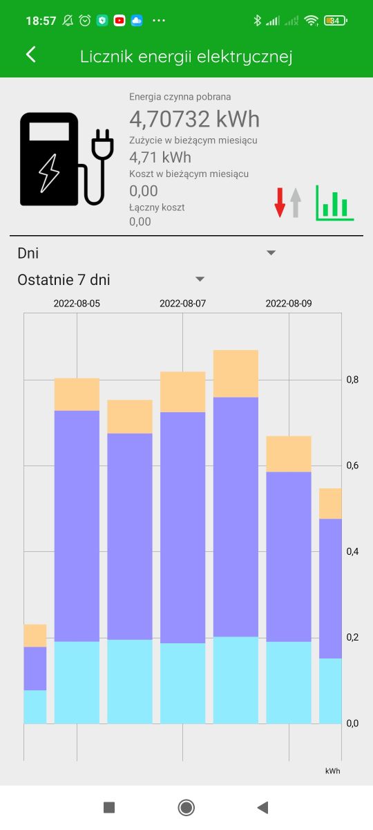

    Po kilku dniach od zamontowania licznika w aplikacji Supla widać bardzo niskie wskazania. Jest to licznik 3fazowy, normalnie mieszkaniu jest zużywane ok 150kWh miesięcznie.. co może być nie tak? Co sprawdzić, co poprawić w instalacji? Dziękuję.

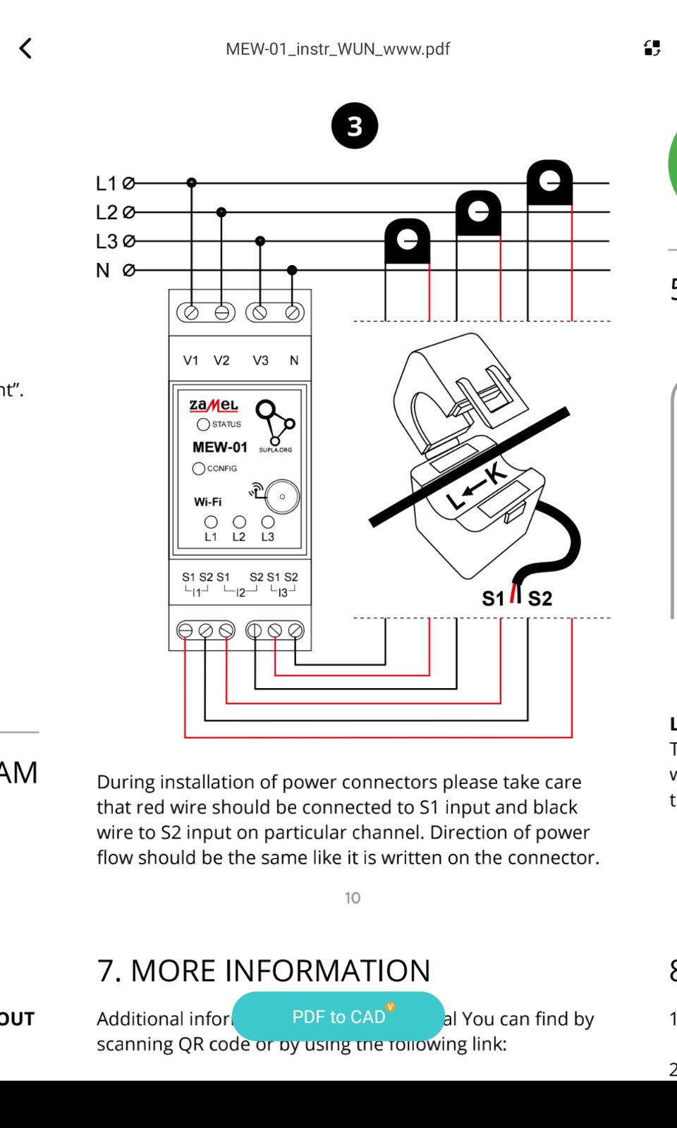

    A gdzie go zainstalowałeś? W sensie w jakim miejscu instalacji, bo może założyłeś go na jeden obwód lub grupę obwodów, a reszta jest poza pomiarem.

    Jest załączone na kable, które idą od licznika do wyłącznika głównego rozdzielni.

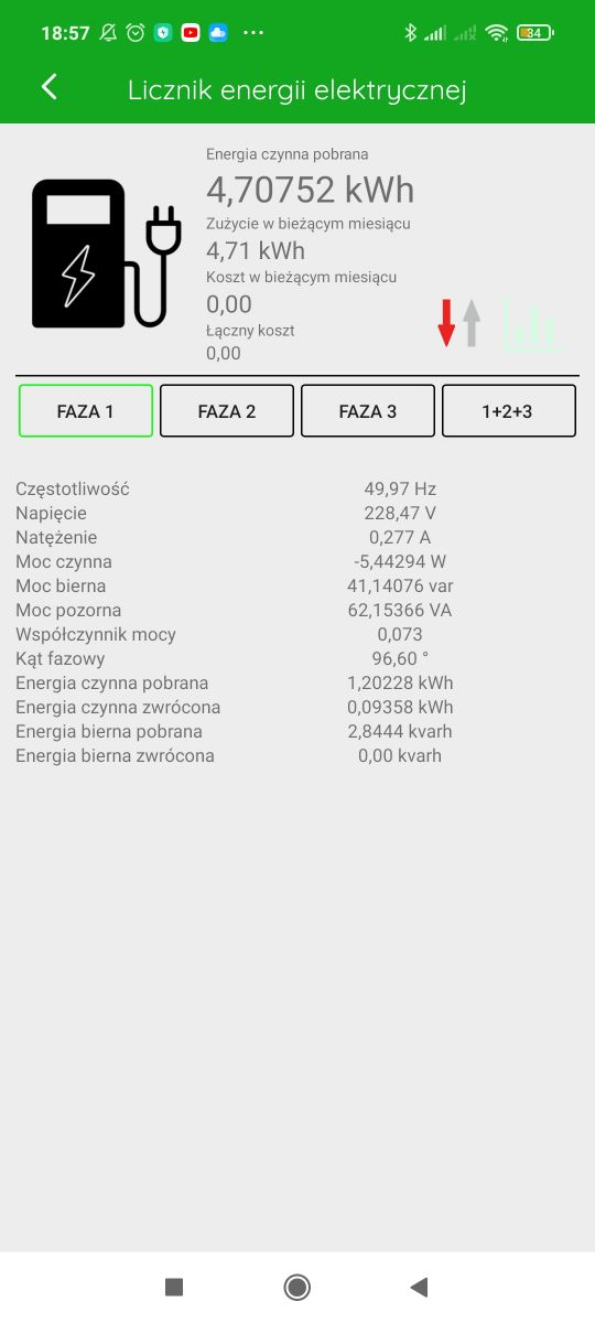

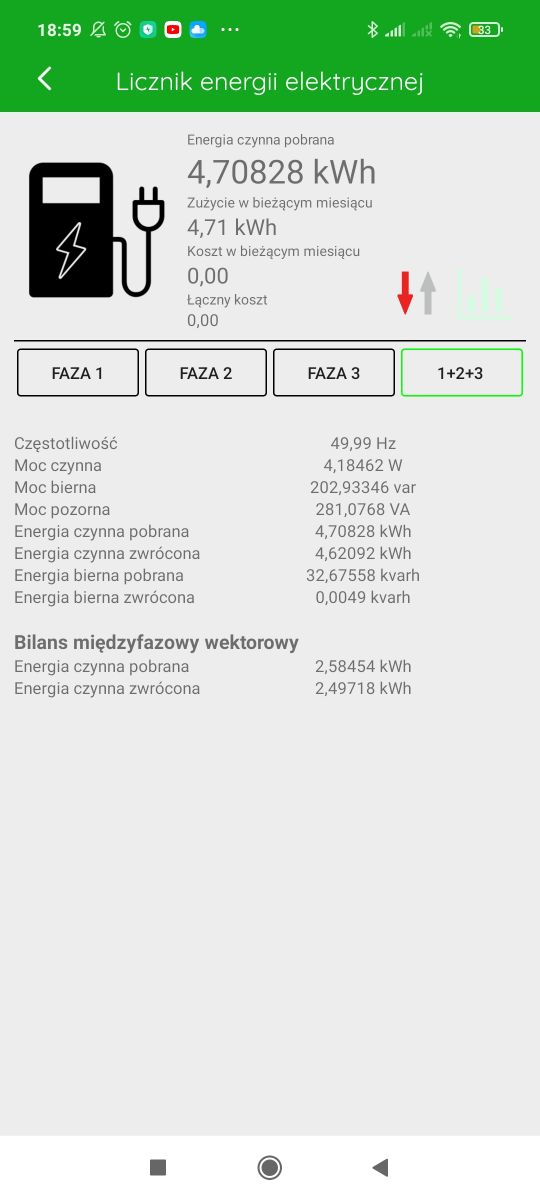

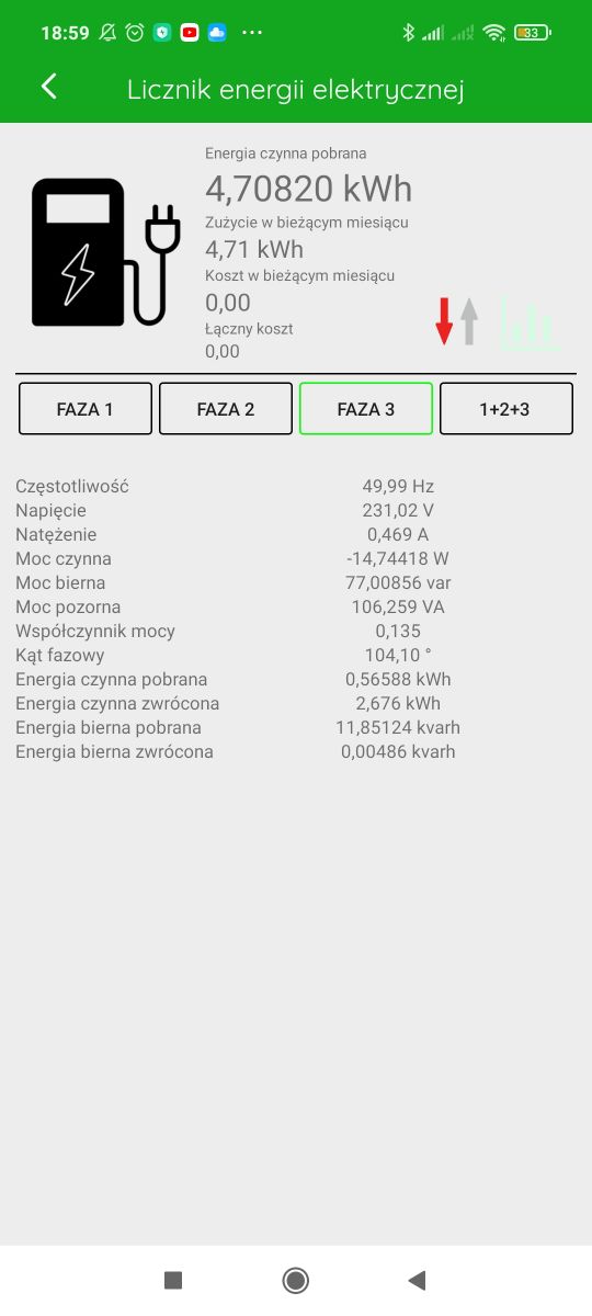

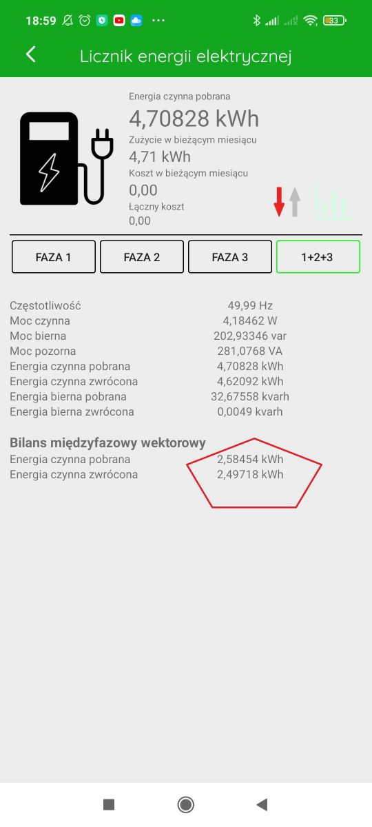

    Zauważyłem że licznik zlicza energię popraną i oddaną a wartości są podobne. A może zamieniłem przekładniki? Jak myślicie... jutro to sprawdzę.
    tu widać na obrazku z apki

    piokaf77 napisał:
    jest załączone na kable, które idą od licznika do wyłącznika głównego rozdzielni.
    To pokaż fotkę tego połączenia.
    Jesteś pewien, że na jednej fazie nie pomyliłeś dopływu z odpływem?

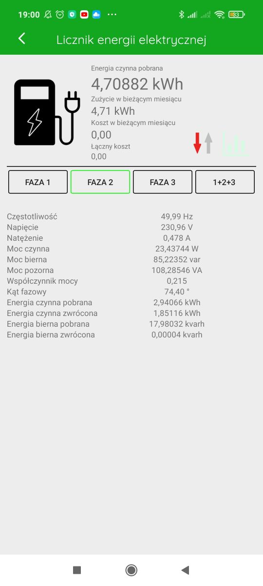

    Zwróć uwagę na znak przy mocy czynnej.
    znak - oznacza oddawanie energii do sieci jeżeli masz pv to ok, jeżeli nie to masz błędne podłączenie.
    Licznik energii elektrycznej MEW-01 Zamel, błędne wskazania
    wygląda na to że masz podłączoną dobrze fazę 2 a źle 1 i 3

    Już wiem co było źle zrobione.... przekładniki nie były na tych samych fazach co zasilanie i stąd to zamieszanie...
