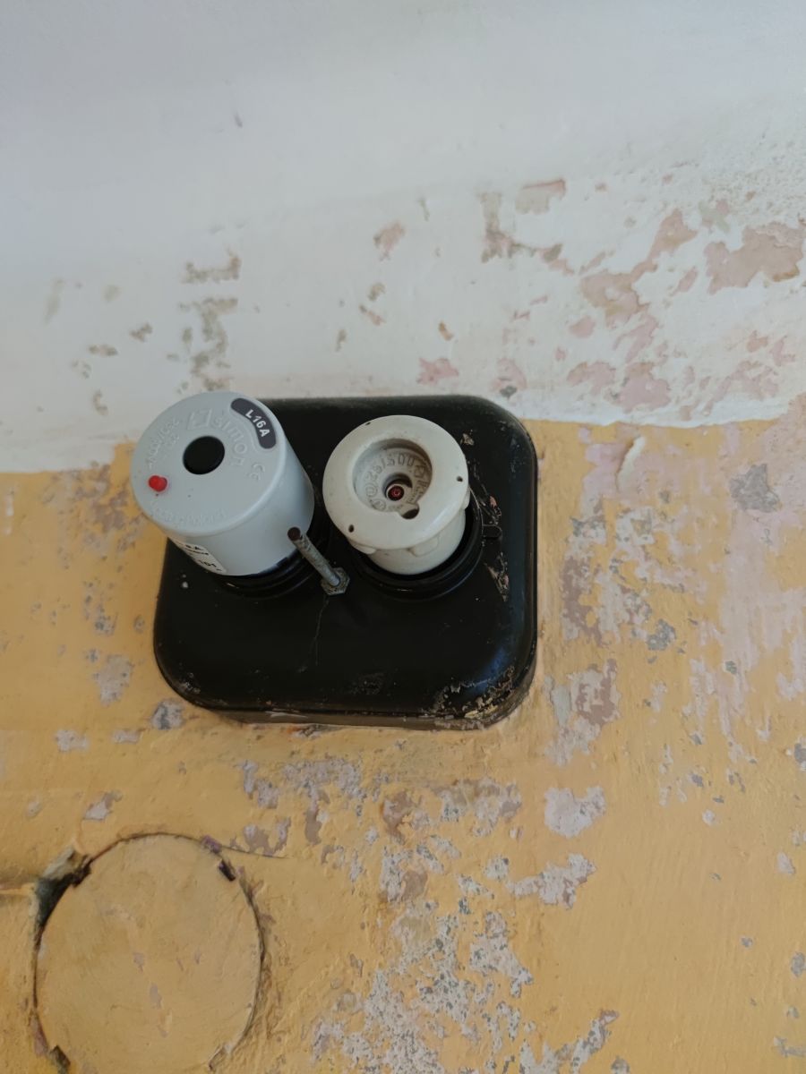

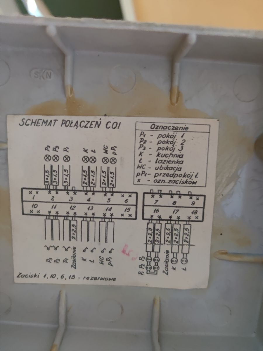

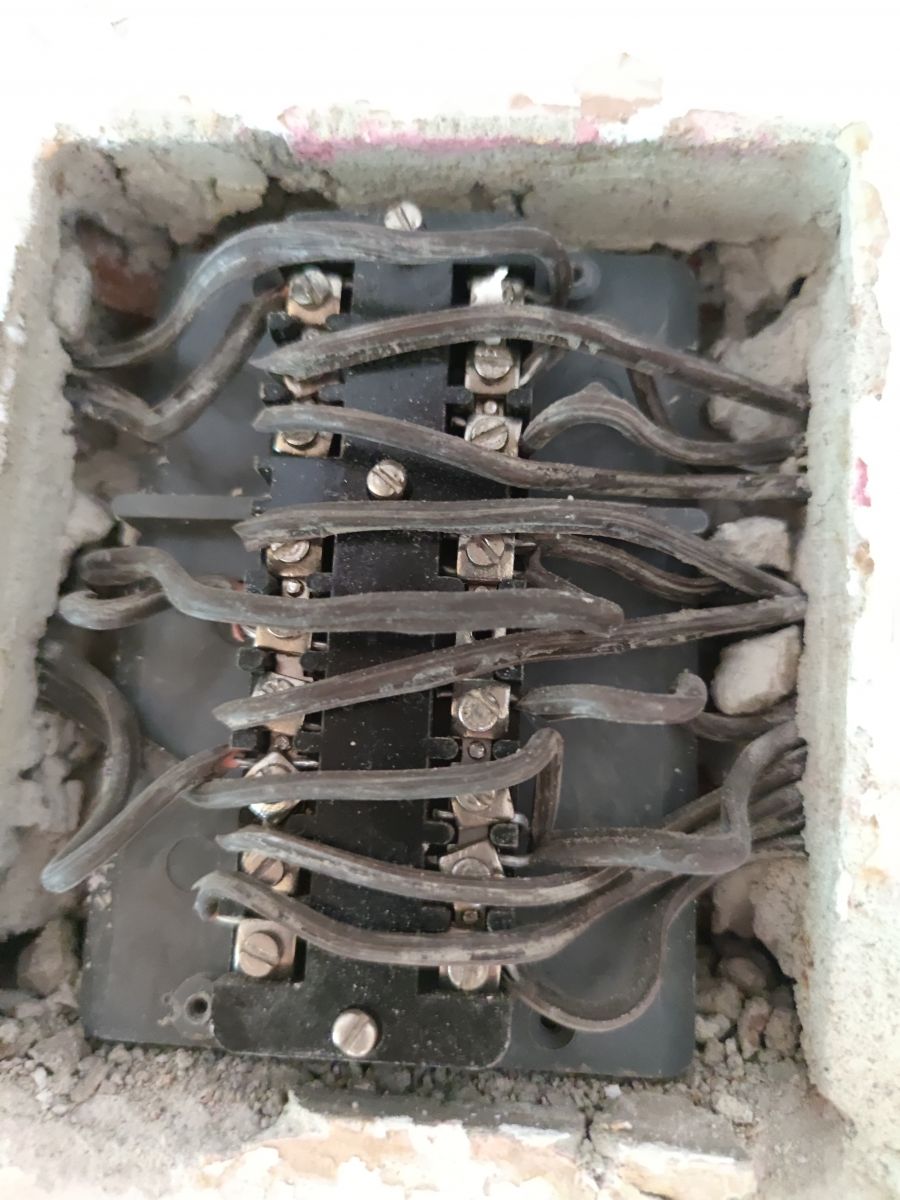

    Witam właśnie robię remont mieszkania i będą wymieniane bezpieczniki z topikowe na esy. Dzisiaj zauważyłem że bezpieczniki są dwa a na przeciwnej ścianie jest skrzynka pod którą są ukryte obwody. Teraz pytanie czy aby mieć obwody w miejscu obecnych bezpieczników muszę kuc całą instalację? Czy zastosować dwie skrzynki czego raczej jeszcze nie spotkałem. Remont mieszkania: Wymiana bezpieczników topikowych na esy i ukryte obwody Remont mieszkania: Wymiana bezpieczników topikowych na esy i ukryte obwody Remont mieszkania: Wymiana bezpieczników topikowych na esy i ukryte obwody

    Jak remont, to położyć całą instalację od nowa, zgodnie z obecnymi wymogami. Przyłączanie tych aluminiowych staroci do zabezpieczeń automatycznych to pseudoremont. Zrobić prawidłowo od podstaw i będzie można spać spokojnie przez dziesięciolecia.

    Tak jak poprzednik napisał, instalacja do wymiany, bo aluminiowe przewody, tym bardziej w wiekowej już instalacji to
    ciągłe problemy, aluminium z czasem staje się kruche, do tego dochodzą problemy z wiązana z korozja na zaciska
    a i samo aluminium mniejszą przewodność elektryczną od miedzi.
    Co do nowej skrzynki najlepiej zastosować zgodnie ze współczesnymi standardami indywidualne zabezpieczenia
    poszczególnych obwodów.

    Miałem tą samą instalację w bloku niby wyjścia ze skrzynki przekrojów ok ale w ścianach jak zacząłem kuć znalazł się 2x0.5 do pralki łączony w łazience za plytkami UWAGA lączony linka z alu na skrętkęi w puszce po sardynkach z 1895r. To samo w kuchni jeden obwód gniazda widocznie był przeniesiony o 1m dalej i tutaj bylo łaczenie alu z miedzią na kostki tym razem to drut 2x1,5.
    Jak zaczniesz kuć do wymiany kabli to możesz coś takiego napotkać. To zależy kto tam mieszkał i czy wprowadzał zmainy. Tylko wymiana na nowe bo po malowaniu możesz znowu pruć ściany.
    Założyłem nową skrzynkę z róznicowką i esami po wczesniejszym ustaleniu że to TNC. Wymieniając instalacje na 3żylową miedzianą w lokalu

    Jedną tam gdzie są przewody.
    Wymienić WLZ od bepieczników do licznika.

    Autorze wątku - a co ci przeszkadzają dotychczasowe bezpieczniki jeden topikowy drugi automatyczny typu "L" ? że chcesz je wymienić pod pozorem remontu instalacji elektrycznej. To jak najbardziej aparaty działające /no może trzeba sprawdzić gniazda czy nie wypalone.
    Albo nie ruszasz i używasz jak jest - albo trzeba jak już pisali wymienić całą instalację - ale z tym do 15 września to nie nie wierzę że zdążysz, trzeba się wprowadzić i zaplanować na kiedyś remont na spokojnie, ustalić sobie ile i gdzie gniazdka, gdzie włączniki, ilu sekcyjne żyrandole, technologia układania /np w wielkiej płycie inaczej niż w cegle/, wymiana WLZ itp
