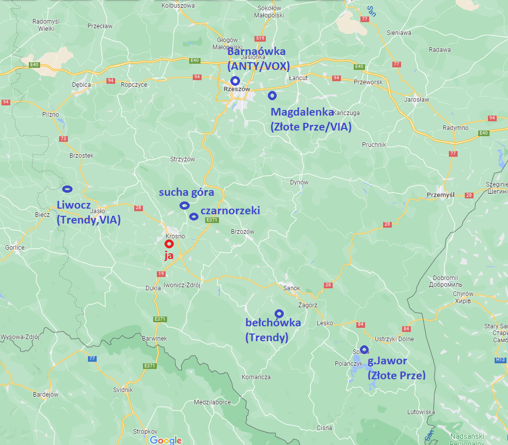

    Chciałbym nieco zmodernizować swoją instalację antenową. Obecnie posiadam tak: Antena UHF (11el) + Antena VHF (3el) + Antena FM ("Total-FM" Barczak; takie koło). Przechodzi to przez zwrotnicę Mezon MZ14, potem jest wzmacniacz szerokopasmowy OPTICUM W-20 HD, a następnie splitter na 3 gniazda, 2 z nich idą do dwóch telewizorów, trzecie idzie do kolejnego splittera na 2 gniazda, a z niego do trzeciego telewizora i amplitunera SONY DAV-DZ560. Problem polega na tym, że niby wszystko odbiera tak jak trzeba, ale lekko wiatr porusza kablami od anten na dachu i już słabsze stacje zaczynają szumieć albo zaczyna zacinać MUX 1 DVB-T na tym telewizorze co ma po drodze 2 splittery. Zamierzam rozdzielić na osobne kable instalację TV i Radiową, gdyż gdy nie było anteny radiowej, nie było tej zwrotnicy (była inna UHF+VHF, nazwy nie pamiętam, ale gdzieś ją mam), nie było wzmacniacza, a splitter był tylko jeden - ten potrójny, sygnały DVB-T wszystkich MUXów miałem po 100%, a także słabo łapało inny nadajnik oddalony o 90km. Do swojego, najbliższego nadajnika DVB-T Krosno/Sucha Góra mam 13km w linii prostej
    Co do radia FM czy pozostawić go na istniejącej antenie razem z tym wzmacniaczem czy może wymienić ją na inną (jaką) myślałem nad SV Total + wzmacniacz. Interesują mnie głównie stacje:
    - Złote Przeboje (możliwość odbioru z Rzeszów/Magdalenka; 95,7MHz V; 1kW ; odległość 50km lub Solina/g.Jawor; 103,6MHz V; 1kW; odległość 65km; teoretycznie 103,6 odbiera mi lepiej, ale w wielu miejscach zakłóca je Tarnowskie RDN Małopolska, które nadaje na tej samej częstotliwości)
    - Trendy Radio (możliwość odbioru z Jasło/g.Liwocz; 101,9MHz V; 1kW ; odległość 31km lub Sanok/Bełchówka; 95,2MHz V; 1kW; odległość 36km)
    - TOK FM (Rzeszów/Magdalenka; 93,6MHz V; 0.2kW V; odlgłość 50km)
    - Radio VIA (możliwość odbioru z Rzeszów/Magdalenka; 103,8MHz V; 10kW ; odległość 50km lub Jasło/g.Liwocz; 94,1MHz V; 1kW; odległość 31km)
    - A także stacje z Suchej Góry (głównie RMF FM, Radio Zet, ESKE, RMF MAXXX, PR Rzeszów) i Krosno/Czarnorzeki (SuperNova) ale do tych nadajników odległość to ok. 13-14km, a ich moce są po 120kW i odbiera mi to na kawałku druta, także tu problemu raczej nie będzie
    - Gdyby się udało to fajnie by było też złapać Antyradio (96,4MHz V; 0,1kW; Rzeszów/Baranówka; 46km) i VOX FM (97,1MHz H; 0,1kW; Rzeszów/Baranówka; 46km), ale jak się nie da to trudno, na tym aż tak mi nie zależy
    W samochodzie stacje takie jak Złote przeboje, Trendy, TOK FM czy VIA łapią mi bez problemu wszędzie, nawet w garażu (ale na tym ampli tunerze (i nie tylko na nim, ale na każdymi innym wpiętym do tej anteny; było testowane) lekko szumią) Antyradio i VOX FM w samochodzie odbierają tylko w niektórych miejscach, na amplitunerze w ogóle.
    Czy zakup anteny SV Total + wzmacniacz (na osobnym kablu niż DVB-T) powinien poprawić zasięg na amplitunerze czy może lepiej kupić jakąś kierunkową (jaką?) i ustawić ją pionowo na Rzeszów (Sucha Góra i Czarnorzeki są w tym samym kierunku, także by je łapało), tylko czy wtedy Trendy z Jasła lub Sanoka by łapało? A może dwie anteny kierunkowe pionowo - jedna na Rzeszów i Suchą Górę, drugą na Sanok i przy okazji Solinę (ten sam kierunek) i jakoś to zsumować (czym?)?
    Lokalizacja to Krosno. Wszystkie odległości do nadajników, jakie podawałem są w linii prostej.
    Proszę o pomoc.

    Daję jeszcze mapkę jak ten rozkład nadajników u mnie wygląda wraz z moją pozycją
    Antena do radia FM i poprawa sygnału TV: zalecenia instalacji i wybór anteny[/quote][/quote][/quote][/quote][/quote][/quote][/quote]

    Dzięki za Twoją pozycję, nieśmiało nadmienię, że wszystkie te obiekty doskonale znam, dotykałem urządzeń a nawet niektóre dawno temu uruchamiałem.
    Anteny się nigdy nie zakłócają, co najwyżej mają wpływ na charakterystyki, jak są za blisko. Zamiast splitera zastosowałbym przełącznik, niewątpliwie jakość odbioru będzie lepsza, bo nie będą się tak nakładały stacje na sąsiednich częstotliwościach ale odmiennych polaryzacjach.
    Przemyśl nabycie tunera internetowego, oferta ilościowa i jakościowa programów jest nieporównywalna. No i żadnych szumów, trzasków i "przypierdów" z sąsiednich częstotliwości.
