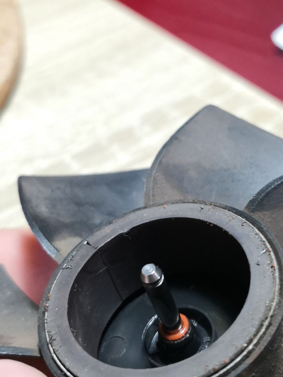

    mam problem ze spawarką dedra desi199bt.
    Objawy :
    sprawka po załączeniu do sieci nie działa. Mrugają tylko 2 diody na przednim panelu. Jest mały "stukot" pojawiający się od próbującego się uruchomić wentylatora, tylny wentylator działa.
    Odłacz go całkowicie. Prawdopodobnie jest zatarty i przeciążą przetwornicę pomocniczą.

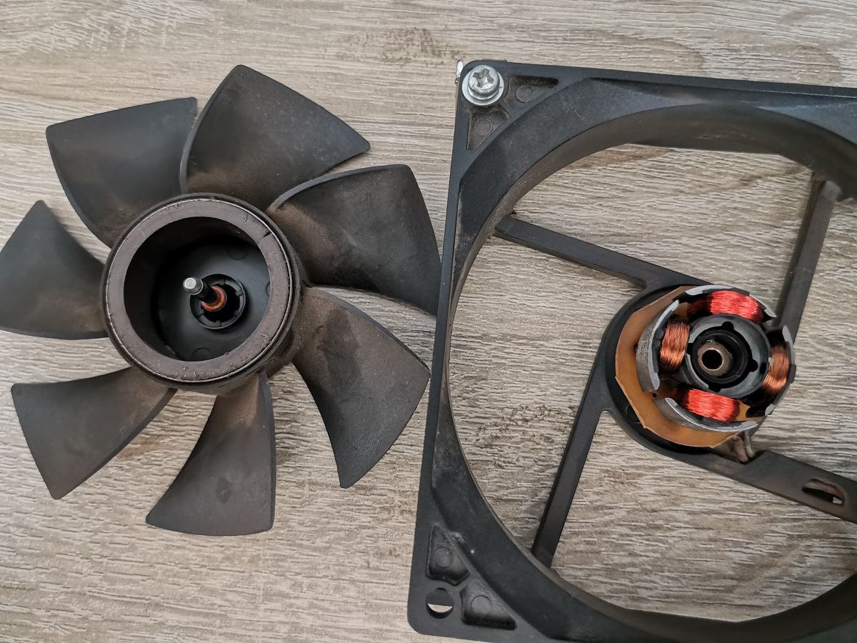

    Miałeś racje, wentylator był już zatarty.
    Musiałem wylutować go całego z uchwytami. Teraz muszę znaleźć jakiś nowy wentylator.
    Jak założę nowy wentylator to przetestuję dopiero spawanie. I napiszę jak temat już zakończony w pełni.
    Odnośnie wentylatora, to uszkodzony (pęknięty) został magnes.

    Podsumowanie :
    Spawarka naprawiona. Uszkodzony był wentylator środkowy, którego zatarcie wpływało na przetwornicę pomocniczą.
    Zakupiony został nowy wentylator.
    Wszystko działa już prawidłowo.
    Dzięki za pomoc !
