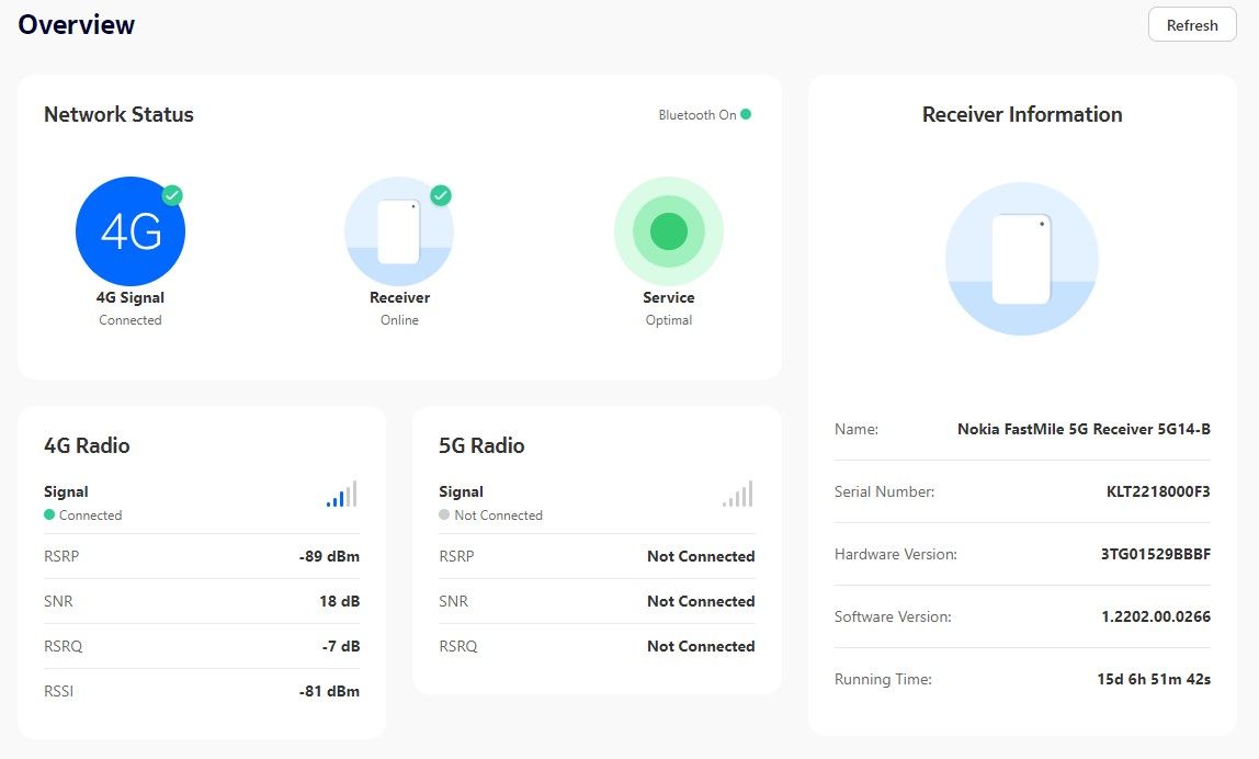

    m.jastrzebski napisał:
    Wiec w tym nie ma nic dziwnego. Napisz dokladnie jaki masz model.
    Zestaw ODU + IDU.
    ODU - Nokia FastMile 5G Receiver 5G14-B
    IDU - Nokia Wifi Beacon 2 - chipset MTK7561DU.
    Maksymalna osiągnięta na nim prędkość to ~280 Mb/s w nocy. Antena powieszona na wysokości górnej krawędzi okna na 2-gim piętrze, parametry anteny (godz. 22:22).

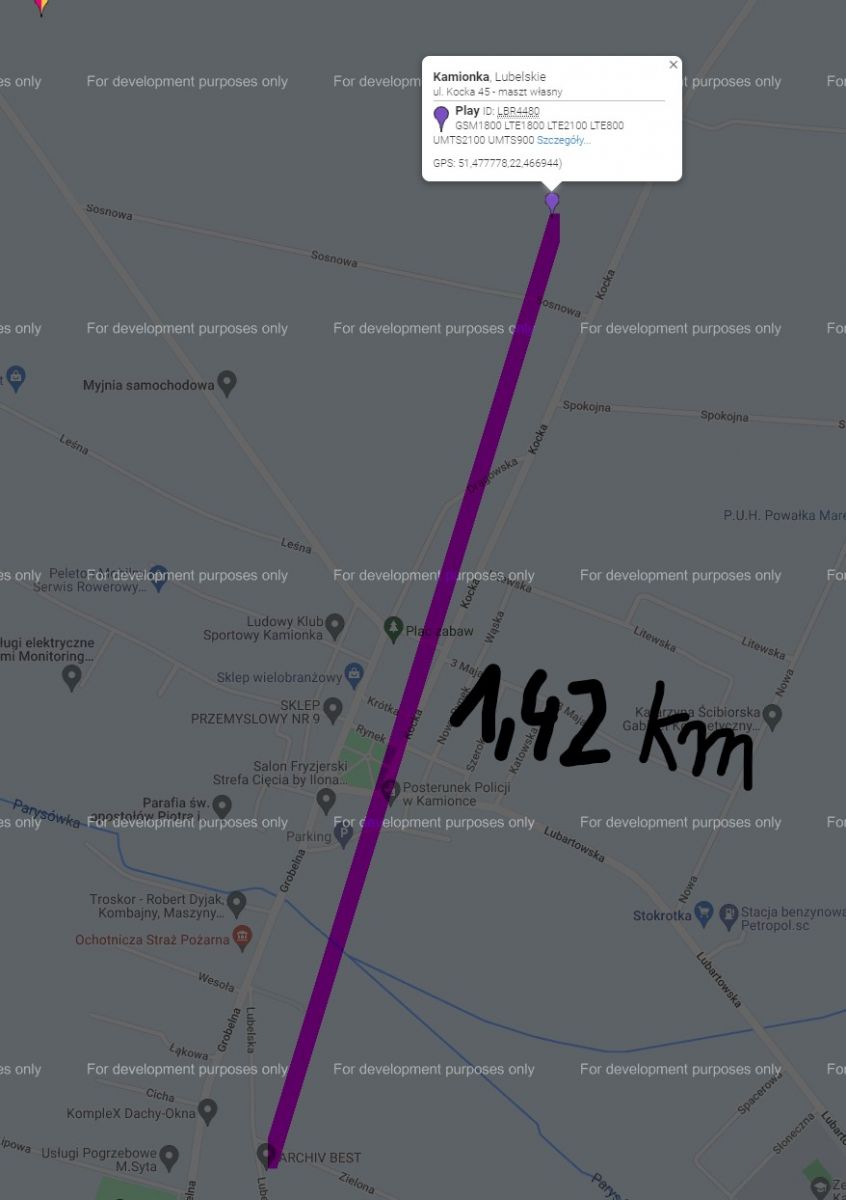

    Jaki Acces Point wybrać pod Nokia Beacon 2 / TP-Link TP LS1005G? Do 200 zł.
    Na telefonie najwięcej wyciągnąłem 334 Mb/s, na parterze, na tarasie. W domu, przy dwóch grubych ścianach, dzielących mnie od kierunku wieży - 271Mb/s.
    Byłem pod BTSem, rewelacji nie ma. Pomiar ze 120m - prędkość około 140 Mb/s. Pomiar z 400m - prędkość około 192 Mb/s. Dopiero w odległości ~800m zaczyna się robić 200+. BTS jest tutaj, dodaję również mapkę z odległością. Antena jest powieszona w okolicach firmy archiv best, zaznaczyłem również na mapie.

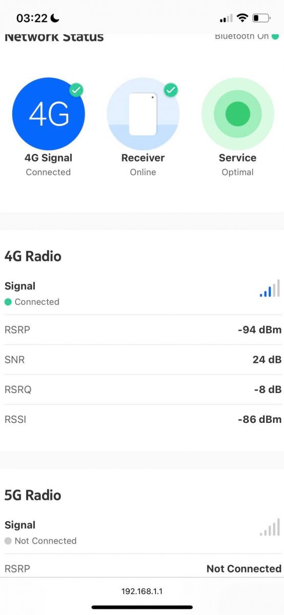

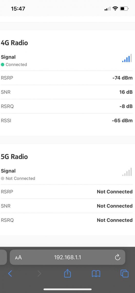

  • #8 20214153
    Ariven76
    Poziom 6  
    Posty: 6
    Odświeżam lekko temat, żeby zadać jedno nurtujące mnie pytanie. Dla czytających w przyszłości - zdecydowałem się na Nokię + Deco M4.
    Nokia stoi na pierwszym piętrze po środku domu, jeden deco dokładnie pod nią, na parterze, spięty kablem, a drugi przy oknie, połączony bezprzewodowo z pierwszym. Wifi jest w całym domu i również na dworze (w dalszych odległościach spada poniżej 10Mb/s, ale działa stabilnie).
    Montując router na pierwszym piętrze musiałem zmienić pozycję anteny. Wcześniej w grę nie wchodziło w ogóle wiercenie w ścianach (nie mój dom), natomiast padła decyzja na postawienie sprzętu na środku i spięcie kablami.
    Na początku powiesiłem antenę na kominie, 3m wyżej niż była, nad dachem domu. Prędkości średnio z 200Mb/s spadły do 150-160 Mb/s, natomiast parametry podskoczyły nawet o +10dB dla RSRP i RSSI. SNR tak samo jak wcześniej, przedział 15-24 dB.
    Następie przy przeciąganiu kabli na dół (przez strych) odpaliłem z ciekawości speedtest na telefonie (internet z telefonu, play) na strychu - pokazał 250Mb/s.
    Stwierdziłem więc, że zrobię ten sam test, tylko z anteną postwioną w oknie, zamiast przywierconą do komina.
    Parametry - w porównaniu do komina spały o -20dB dla RSSI oraz RSRP. SNR podobnie, skacze cokilka sekund w przedziale 10-25, zależy jak się trafi. I tu ciekawostka - speedtest pokazał 260Mb/s, gdzie takich prędkości w dzięń jeszcze nie miałem.
    Czy to możliwe, że parametry nie idą w parze z prędkością?
    Antena powieszona na kominie, skierowana wprost na BTS pokazała 160Mbs, robione kilka pomiarów, telefon 190Mbs.
    Na strychu, antena stojąca przed oknem (w środku) pokazała 260Mb/s, pomimo okna oraz kabli energetycznych idących 2m od niej, na wprost. W nocy dobija nawet do 340Mb/s. Wystawienie za okno nic nie dajło a prędkość nawet czasami spadała.
    Coś tu jest nie tak, czy wszystko gra i parametry =/= realna prędkość?
    W załączniku fotki dla potwierdzenia sygnału (komin oraz strych).
