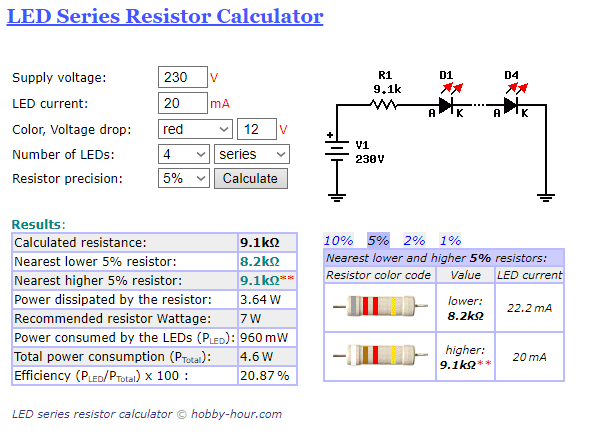

    wojsad napisał:
    Wiem, żeby podłączając jedną diodę trzeba użyć rezystora, ale co w przypadku gdy podłączę 4 diody szeregowo, wtedy napięcie potrzebne do zasilania to ok. 50V.
    Trzeba użyć rezystora. W sieci jest sporo kalkulatorów do tego.
    Cztery diody LED - podłączenie szeregowe pod 230V
    https://www.hobby-hour.com/electronics/ledcalc.php
    Tylko wpisz dokładne parametry diody i zasilania.

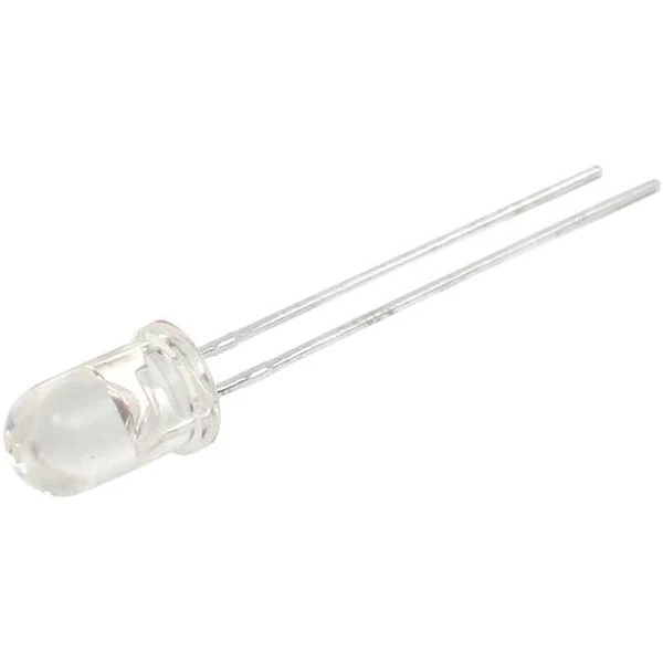

    są to cztery takie diody, mają one wypełniać dziurki w obudowie i służyć wyłącznie do celów dekoracyjnych
    Jaki typ (oznaczenie).

    wojsad napisał:
    niestety nie wiem jakie oznaczenie, diody dostałem od kolegi
    I nie wiesz nawet jaki kolor. Przypuszczam,że to diody białe 3V, 20 mA.

    Ocena: 10
    są to diody LED białe 12v pobór 20mA

    Ocena: 1070
    wojsad napisał:
    czyli jeżeli podłączę rezystor 1000 Ohm, a za nim 4 diody 12v 20mA w szeregu to będzie działać?
    Raczej nie, przy połączniu szeregowym 4 diod na 12V i zasilaniu ich z 230V, rezystor będziesz musiał mieć 10kΩ /1% o mocy 4W lepiej dać 5W, ponieważ nie wiemy jakie u ciebie napięcie sieci występuje.

    Ocena: 10
    gorki73 napisał:
