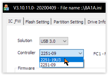

  • #4 20322289
    pidar
    Posty: 11363
    Pomógł: 1569
    Ocena: 3589
    .:aspire:. napisał:
    Przekopałem całą sieć nie znalazłem wsadu pod PS2251-19.
    A coś tam "mam" :lol: .

    .:aspire:. napisał:
    Podzielisz się??
    Próbuj z:
    Jak naprawić nowy pendrive? Pamięć tylko do odczytu.
    https://www.usbdev.ru/files/phison/sttool/
    I oczywiście taka "naprawa" będzie baaardzo :wink: długa dla 256GB.
    Zapamiętaj firmware, bo jest z kwietnia 2022.
