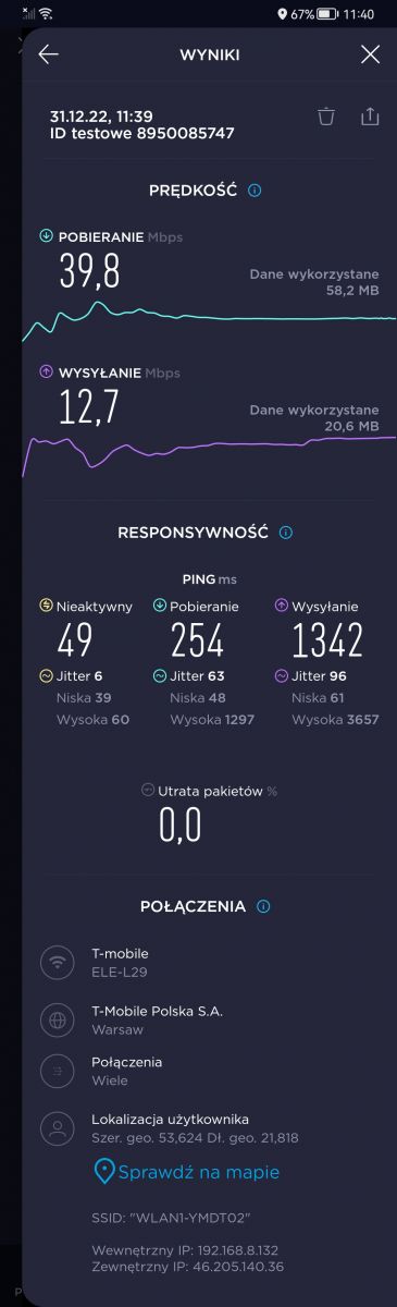

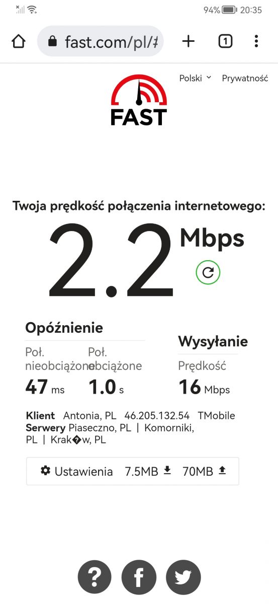

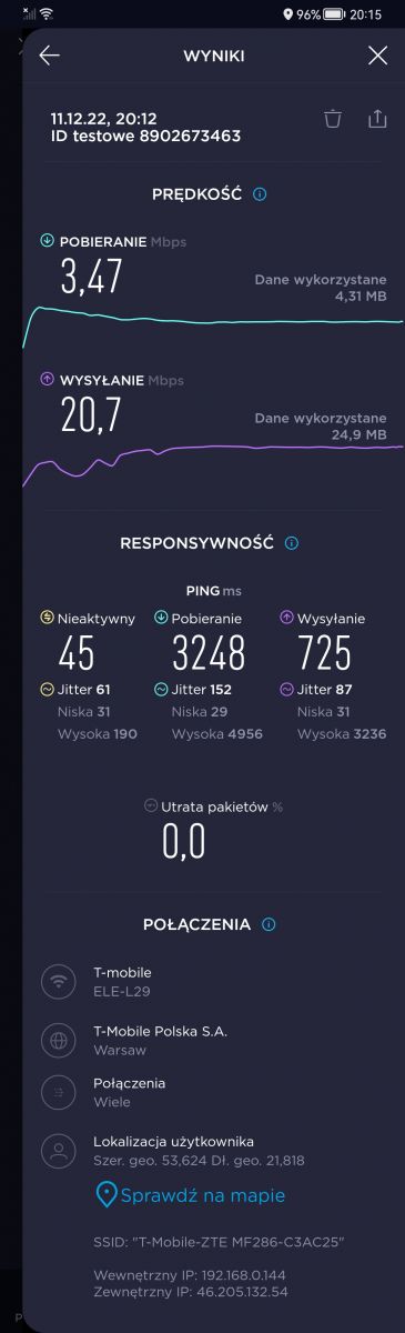

    Witam, od jakiegoś czasu mam problemy ze stabilnością internetu domowego LTE, głównie z oglądaniem Netflixa.
    Występują duże wachania sygnału sieci chociaż w pobliżu (ok. 700 m.) mam 2 maszty sieciowe od t-mobile. Mieszkam w Piszu na Mazurach i wcześniej wyszło sieciowcom z t-mobile, że ktoś zakłócał sygnał, ale jakoś to zlikwidowali i jakiś czas było spokojnie. Teraz sprawa idzie dalej od nowa, ale t-mobile twierdzi, że sptawdzali i wszystko jest ok. Netflix jednakże często mi melduje brak połączenia z internetem. Co z tym fantem mogę zrobić?
    Załączam dwa testy (zrzuty ekranu) z wczorajszego wieczoru. Byłbym wdzięczny za pomoc. Pozdrawiam. Router ZTE MF286-C3AC25 / T-Mobile: Wachania sygnału LTE, Netflix i rozwiązania w Piszu Router ZTE MF286-C3AC25 / T-Mobile: Wachania sygnału LTE, Netflix i rozwiązania w Piszu

    Zmienić dostawcę internetu bo T-mobile dyma cię aż miło, najpierw standardowa śpiewka o zakłócaniu sygnału nie majaca oczywiście nic wspólnego z prawdą a teraz jak ta płyta jest zgrana to wszystko jest OK choć stacja bazowa NetWorks z której korzysta jest zatkana wieczorami na maksa.
    Z którego BTS-a korzystasz teraz na tym zabytkowym MF286, na jakim paśmie / agregacji 2 pasm, jakie parametry sygnału na nich, z tego BTS-a i sektora to raczej nie uzyskasz normalnych prędkości.

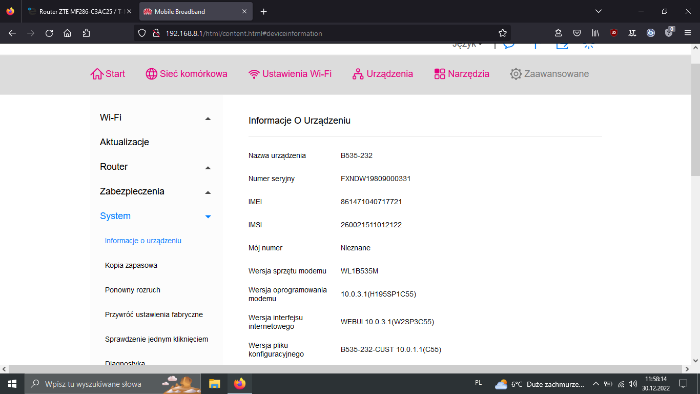

    Zmienić dostawcę internetu to nie taka prosta sprawa, musiałbym mieć jakieś mocne argumenty. Może wymiana tego muzealnego routera MF286 mogłaby pomóc? Z którego BTS-a korzystam i na jakim paśmie, tego również nie wiem (gdzie to sprawdzić). Zgłosiłem im znowu swoją sprawę, coś tam podobno znaleźli, podobno naprawili, 2 - 3 dni było w miarę dobrze, ale teraz znowu to samo. Jestem ich klientem od samego początku, jak powstali. Teraz kładą u nas nową ulicę (remont) ze światłowodem i obiecują, że na pewno będzie wszystko dobrze, ale to jeszcze potrwa co najmniej do połowy przyszłego roku. Wcześniej zawsze miałem dojście do ustawień routera poprzez adres IP, teraz ten dziad MF286 nie chce mnie tam wpuścić. Mam jeszcze poprzedni router Huawei, może on byłby lepszy? Jest złączone foto. Router ZTE MF286-C3AC25 / T-Mobile: Wachania sygnału LTE, Netflix i rozwiązania w Piszu

    Ten B535-232 jest lepszy, na nim wykonasz diagnostykę pasm LTE, sygnału na nich i BTS-a. Do zarzadzania pasmai korzysta się z LTE Inspecteur na Windows https://drive.google.com/open?id=1K1-S4ygFsS9GNdXmcEy4dQ9smsP8ksL4

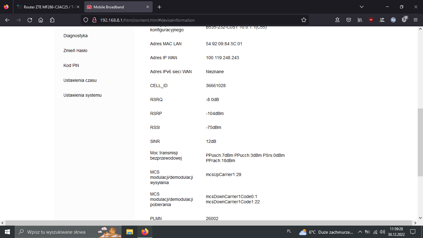

    Na poczatek pokaż screena z aplikacji z danymi BTS-a i parametrami sygnału. Pasma wybiera się po kliknięciu Agregation.

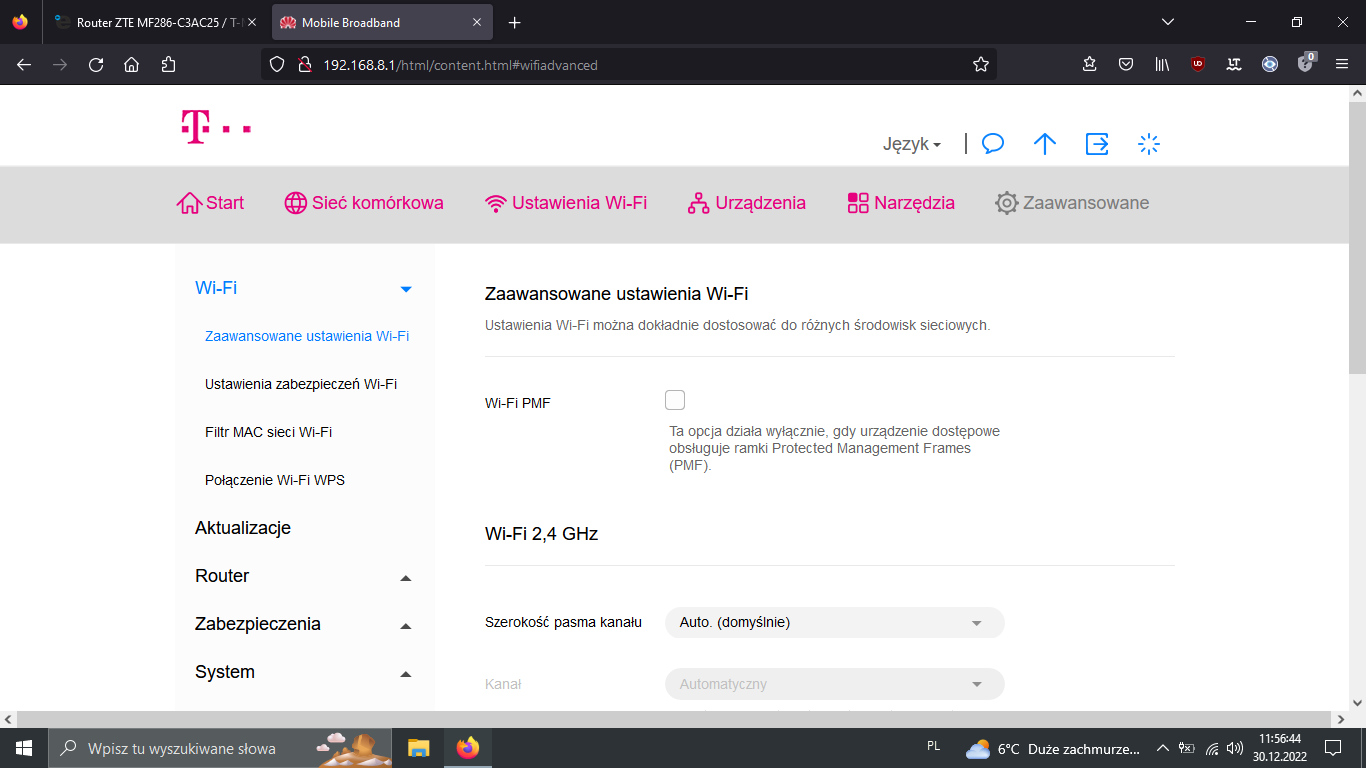

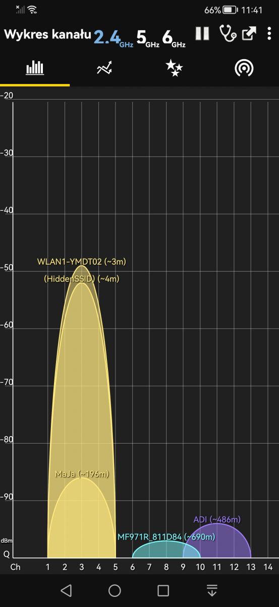

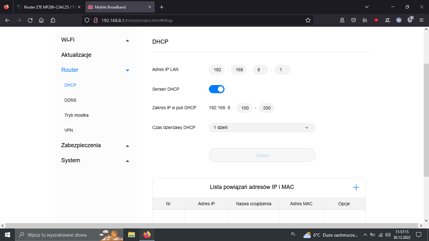

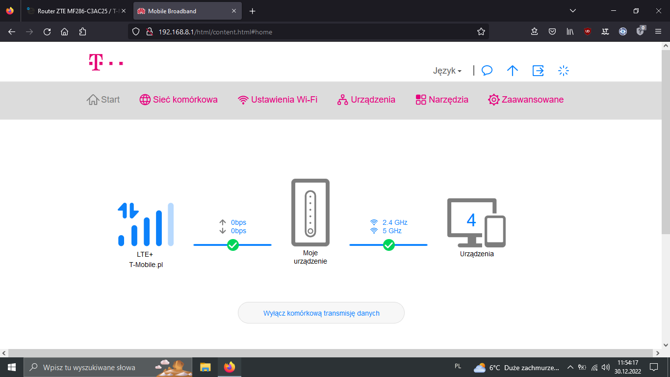

    Nie znalazłem 'Agregation", a te zrzuty wystarczą, czy za mało?

    Agregacja LTE2600+ 2100 lub 1800 z BTS-a na W.Polskiego 43, sygnał na LTE2600 dostateczny ale bez dramatu.Jeśli DL<UL to stacja zapchana. Agregation jest w aplikacji przy pasmach LTE.

    niczego nie zmieniałem w routerze, działa stabilnie. Netflix śmiga jak należy, nie wiesza się i co ważne, startuje od razu po włączeniu (a tak wcześniej nie było).
    Załączam dwa testy połączenia. Mam jeszcze pytanie: - router można na noc wyłączać? Czy raczej lepiej nie?.
