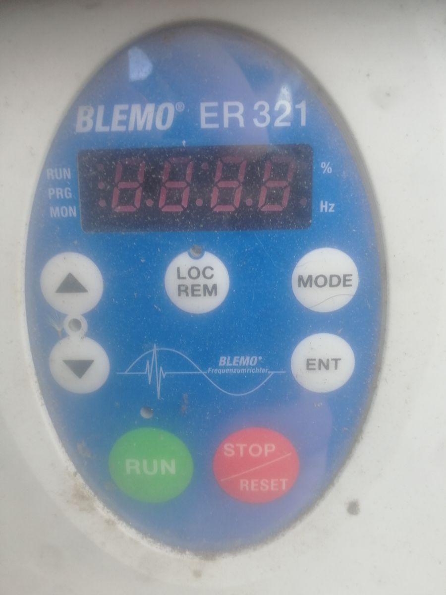

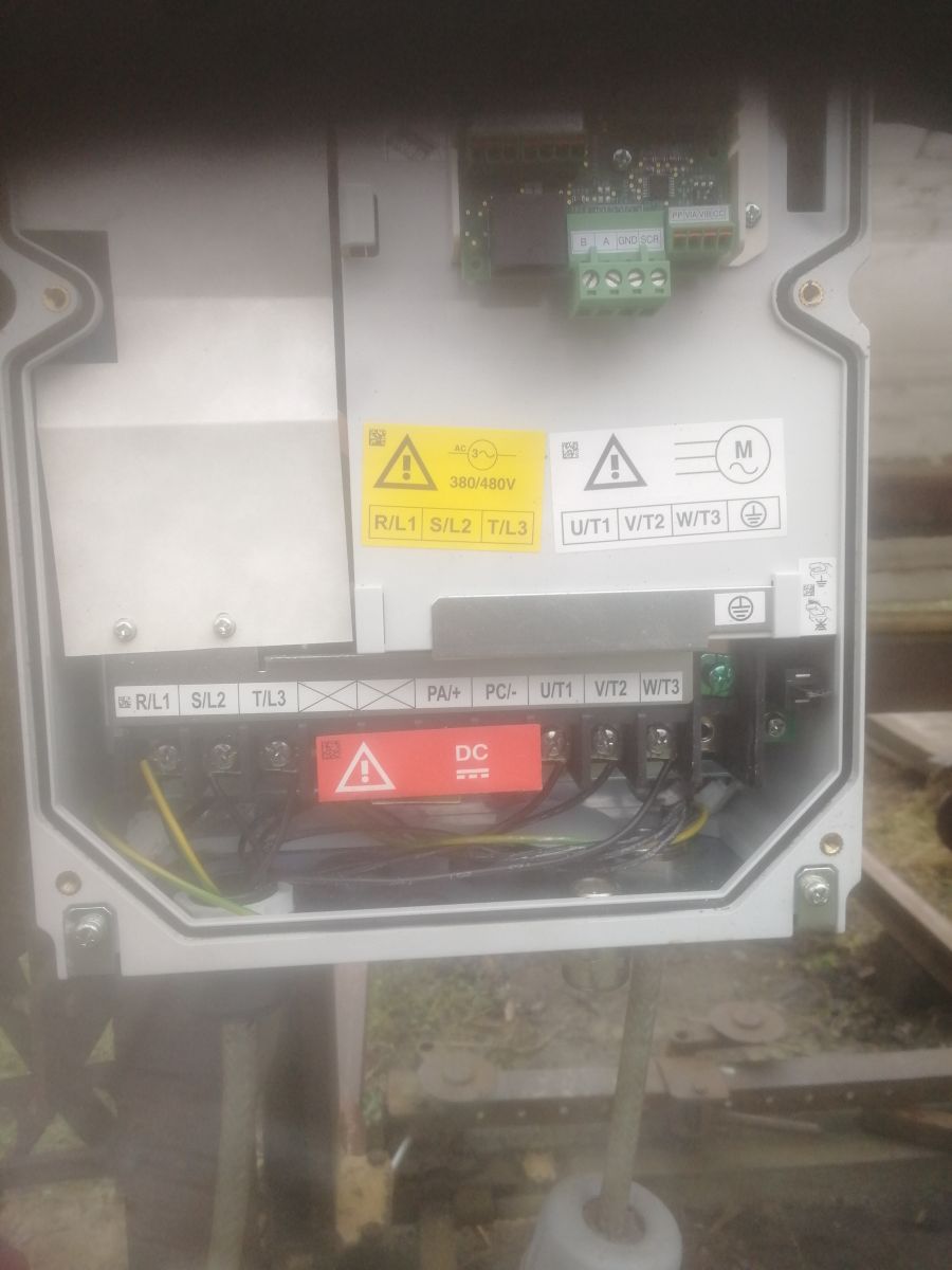

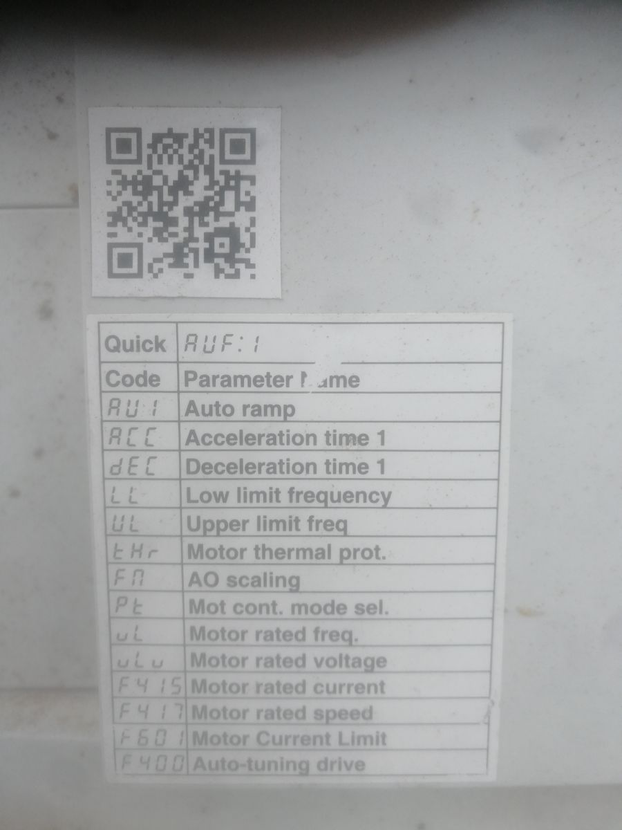

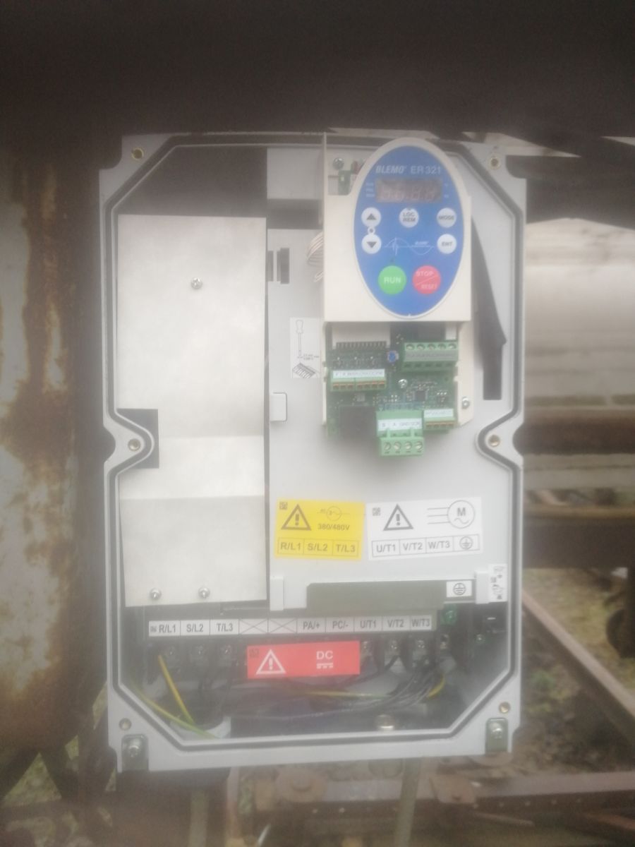

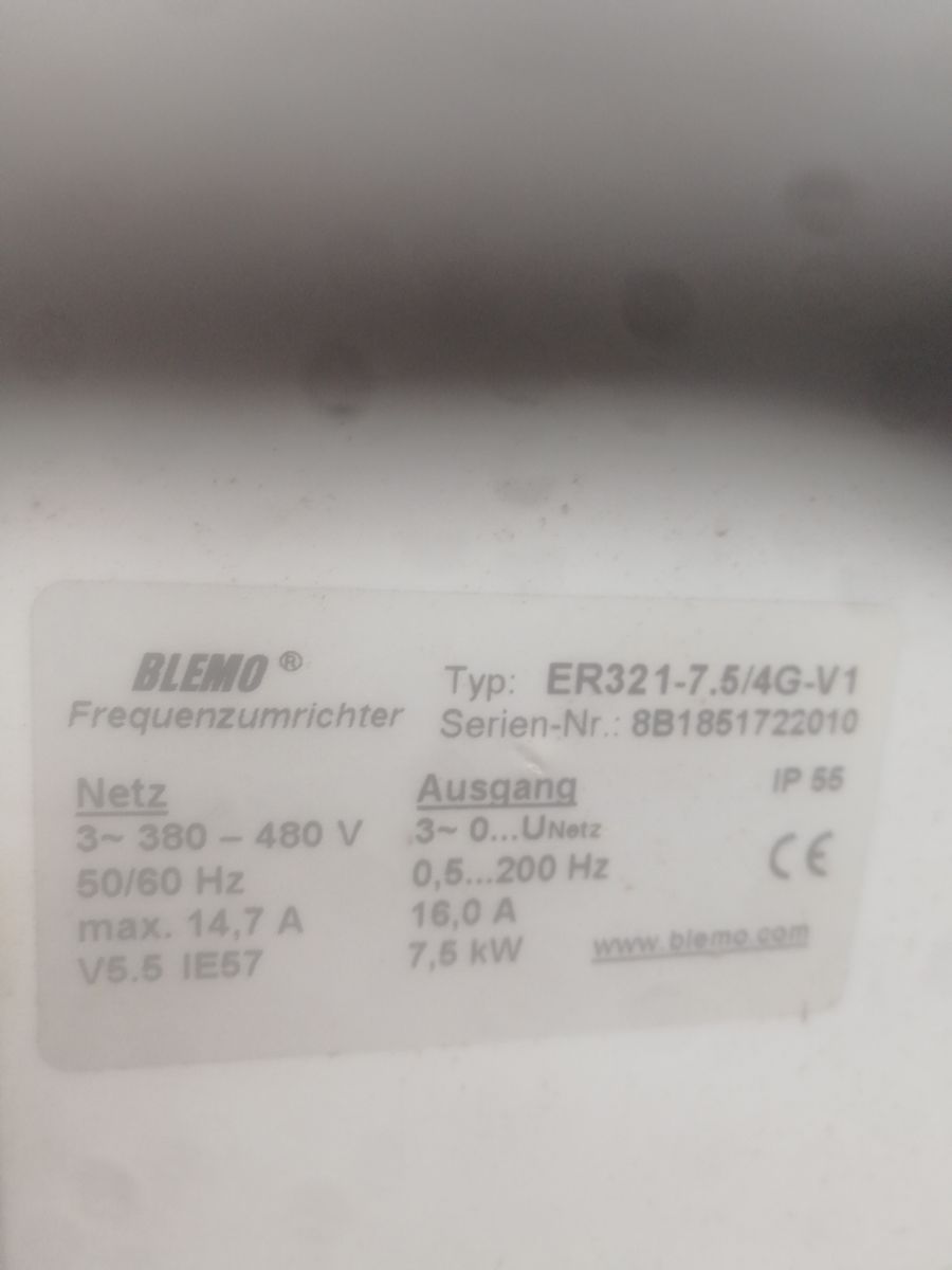

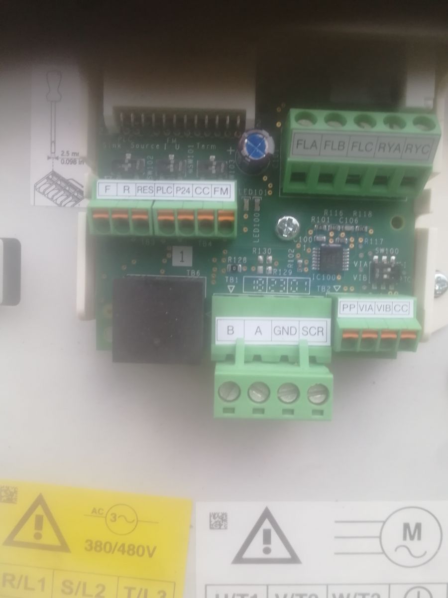

    Witam, tak jestem elektrykiem ale wchodząc w zakres automatyki mam do was pytanko.
    Czy falownikiem z załączonych zdjęć mogę wysterowac 3 silniki?
    Chodzi mi sterowanie tartakiem.
    Mam silnik 5,5 kw napęd piły, silnik 0,75kw napęd posuwu (tartak do przodu i tyłu), silnik 0,75kw podnoszenie pily Góra dół
    . Silnik 5,5 gwiazda trójkąt 3f a pozostałe 3 fazowe, uzwojenie bodajże w gwiazdę, nie pamiętam.
    Dotej pory mam sterowanie na stycznikach i przekaznikach z przyciskami oraz tytułowy falownik do zmiany obrotów silnika 0,75kw (posuw tartaku przód i tył)
    Czy przerabiając instalację mogę pozbyć się styczników do każdego silnika z osobno na rzecz zaprogramowania owego falownika na sterowanie każdego z silników?
    Czy ma ten falownika pamięć żeby miał zapisane programy np miękkiego startu silnika 5,5kw, regulacji obrotów silnika posuwu tartaku oraz podnoszenie i opuszczanie piły?
    Zdjęcia w załączniku i dzięki za podpowiedzi 🖐️🖐️

  • #4 20356595
    SebPab
    Posty: 148
    Pomógł: 30
    Ocena: 61
    Niestety, nie ma takiej możliwości.
    Nawet bez wchodzenia głębiej w temat można wziąć to na logikę i podstawową wiedzę elektryka - na wyjściu falownika kolega ma tylko 3 zaciski, czyli komplet pod jeden silnik. Jak pod nie podpiąć oddzielnie 3 silniki by każdy z nich miał swoje własne niezależne zasilanie w tym samym momencie? Na wyjściu falownika realizowany jest tylko jeden "program" na raz dla podpiętych silników. Czy po jeden stycznik podepnie kolega 3 silniki, tak by każdy się włączał inaczej ;)?
    Pawissx napisał:
    Chodzi mi tylko o możliwość większego wykorzystania falownika przy zmianie sterowania elektrycznego, które jest już trochę stare ale nie chce przerabiać tartaku fizycznie, który ciągle działa prawidłowo.
    Oczywiście wiem, że tematem nie jest "czy warto", a "czy się da". Jednak nie omieszkam dorzucić 5 groszy. Jest pewna złota zasada o nazwie KISS - czyli "zrób to prosto, głupku" (bez obrazy, to tylko takie przysłowie ;)). Tak proste układy często lepiej zostawiać na prostym sterowaniu i nie komplikować. Przykładowo jeżeli kolega nie ma pojęcia o falownikach, a to on ma potencjalnie go serwisować, to po co chce sobie utrudniać życie? Układ na tych stycznikach działa i każdy elektryk go naprawi Nic bym tu nie zmieniał, bo nic nie zyskacie, a utrudnicie sobie tylko naprawy.

  • #6 20357155
    Wojciech.
    Poziom 37  
    Posty: 3587
    Pomógł: 318
    Ocena: 465
    @Pawissx Oczywiście że jest to realizowalne ale czy na tym falowniku co ty masz? Tego nikt nie wie, trzeba przeszukać dokumentację.
    Większość nowszych falowników ma możliwość ustawienia dwóch rożnych parametrów silników a następnie wywoływać je za pomocą wejść cyfrowych. Oczywiście mowa o tym, gdy silniki są przełączane za pośrednictwem styczników.
    Powiem więcej, widziałem półautomatyczne giętarki z 3 osiami do pozycjonowania na 1 przemienniku :) Jeśli osie nie pracują jednocześnie to można je sekwencyjnie przełączać za pomocą sterownika PLC.

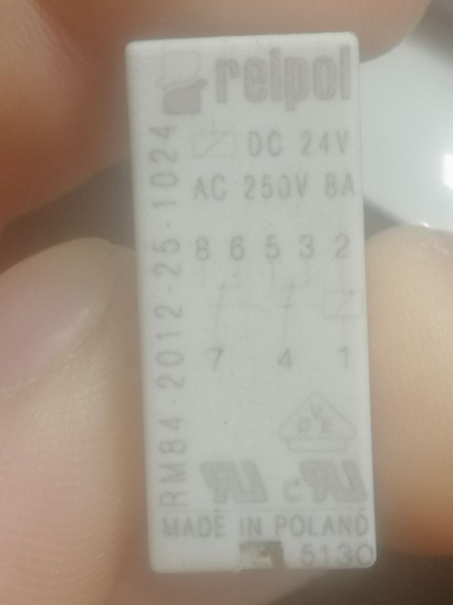

    Więc pozostaje wysterowanie jednego silnika za pomocą potencjometru przez falownik.
    Mam jeszcze jedno pytanie z tematu sterowania

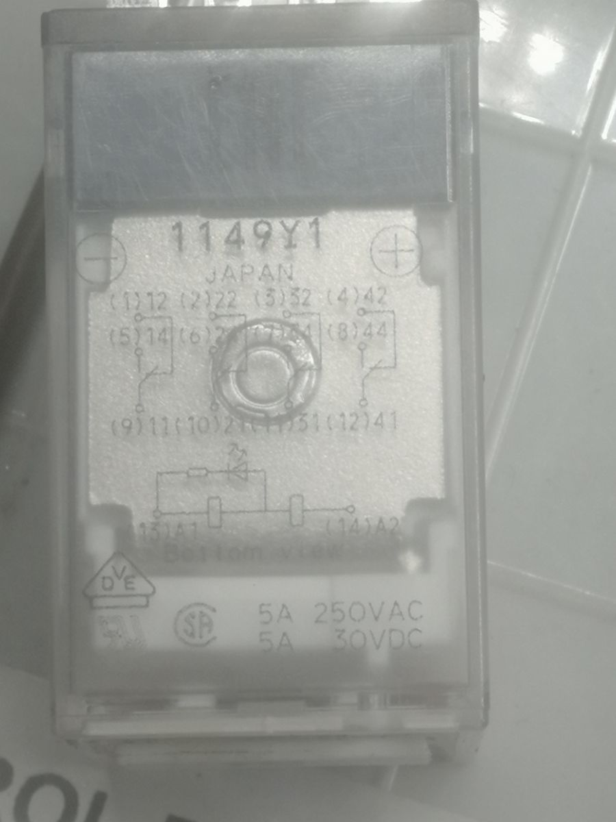

    Stworzyłem typowe sterowanie prawo lewo z krancówką dla silnika obracającego się prawo na przekaźnikach
    ( w lewo na przekaźniku ze stykami nc no i wspólny com z dodatkowymi stykami toru prądowego, w prawo przekaźnik nc, no, ale bez dodatkowych styków no dla toru pradowego) i wszystko działa piękne z przycisków, załączam w lewo przekaźnik lewy działa, załączam przycisk w prawo, działa prawy przekaźnik, lewy się wyłącza, wciskam krancówkę, stycznik prawy wyłącza się.)
    Zamieniłem drugi przekaźnik bez styków prądowych na stycznik ze stykami pomocniczymi no/nc, no/nc dokładnie takie samo zapięcie jak w poprzednim przekaźniku i już pojawia się problem.
    Startując przekaźnik w lewo mogę bez problemu załączyć stycznik w prawo i przekaźnik wyłącza się, lecz gdy złącze najpierw stycznik wówczas nie mogę przełączyć obrotów w lewo, gdyż przekaźnik robi jakby zwarcie i nie klei cewki.
    Podmieniajac przekaźnik za stycznik wszystko działa.
    Wynika jakby przekaźnik nie współpracował ze stycznikiem, który jest podpięty dokładnie tak samo jak przekaźnik
  • #9 20358385
    Pawissx
    Poziom 4  
    Posty: 20
    Cewki obydwie zasilane 24v tak samo w dwóch przekaźnikach jak i w styczniku.
    Mogę najpierw wystartować stycznikien lecz nie mogę później odrazu przejść na obroty lewe przekaźnikiem,
    Gdy załączam najpierw przekaźnik czyli lewe obroty to później mogę odrazu załączyć stycznik, wracając do włączenia lewych obrotów to robi się zwarcie na przekaźniku i nie klei.
  • #11 20358480
    Pawissx
    Poziom 4  
    Posty: 20
    Przekaźnik czyli lewe obroty załącza się normalnie z przycisku, następnie po wciśnięciu przycisku stycznia (prawe obroty) przekaźnik z lewymi obrotami wyłącza się i działa stycznik z prawnymi obrotami, lecz nie mogę spowrotem wrócić do załączenia przekaźnika lewych obrotów gdyż robi się zwarcie i przekaźnik nie klei (po wciśnięciu przycisku zasilania przekaźnik lewych obrotów)
    Tak samo gdy wystartuje stycznikiem odrazu w prawe obroty, nie mogę wystartować przyciskiem lewych obrotow (na przekaźniku) gdyż robi zwarcie i nie klei.
    Stycznik ewidentnie działa widzę i słyszę, przekaźnik gdy złącze jego najpierw, to również widzę o słyszę że działa, problem pojawia się gdy chce przełączyć ze stycznia na przekaźnik, nie na odwrót.
    Tak jakby stycznik dobrze współpracował z przekaźnikiem, ale przekaźnik ze stycznikiem już nie, gdy zmienię stycznik na drugi przekaźnik i podmienie dokładnie połączenia tak samo , wówczas wszystko działa.

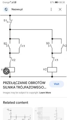

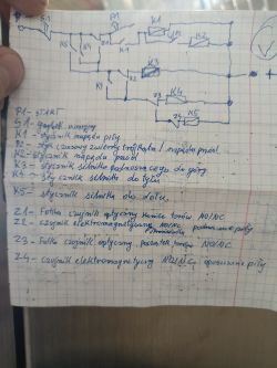

    Może narysuj schemat i podaj parametry stycznika i przekaźnika,chociaż typ. Znacznie to ułatwi pomoc i nie będzie potrzebne 100 pytań tylko wszystko będzie jasne i odpowiedź otrzymasz znacznie szybciej
  • #13 20358815
    trojan 12
    Poziom 40  
    Posty: 5003
    Pomógł: 517
    Ocena: 1105

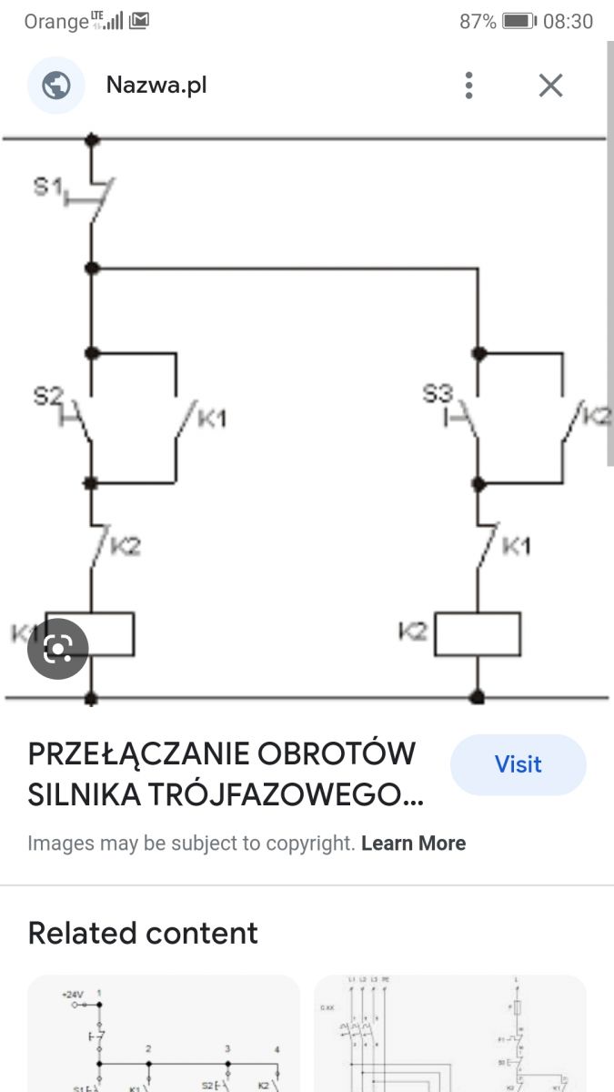

    Czyli przekaźnik działa na 24 V (na przyciski sterownicze) który steruje stycznikiem 230 V.
    Na przekaźniku blokada na stykach pomocniczych żeby nie włączyć równocześnie prawych i lewych obrotów.
    Wystarczy zegar włączający po zwłoce drugi przekaźnik do przeciwnych obrotów. Można dać przekaźnik na stały prąd i zblokować cewkę kondensatorem żeby uzyskać zwłokę.
    U siebie nie mam zegara i przeciwnymi obrotami hamuję silnik. Stycznik pracuje 22 lata.

    Sterowanie 3 silnikami tartaku (5,5 kW, 0,75 kW, 0,75 kW) za pomocą falownika - pamięć, opcje
    Dokładnie takie sterowanie tylko że K1 jest przekaźnikiem dc 24v a K2 jest stycznikiem z cewka dc 24v.
    Noe potrzebny zegar, gdyż mam przełączać obroty dwoma przyciskami.

    Jaki stycznik i jaki przekaźnik❓ Przekaźnik prawdopodobnie ze względów konstrukcyjnych może powodować objawy jak opisujesz. Stycznik ma prawdopodobnie większą przerwę na stykach i dlatego nie klei styków. Piszę prawdopodobnie bo nie znam typów i trudno mi ocenić. Podaj typy będziemy bliżej rozwiązania.

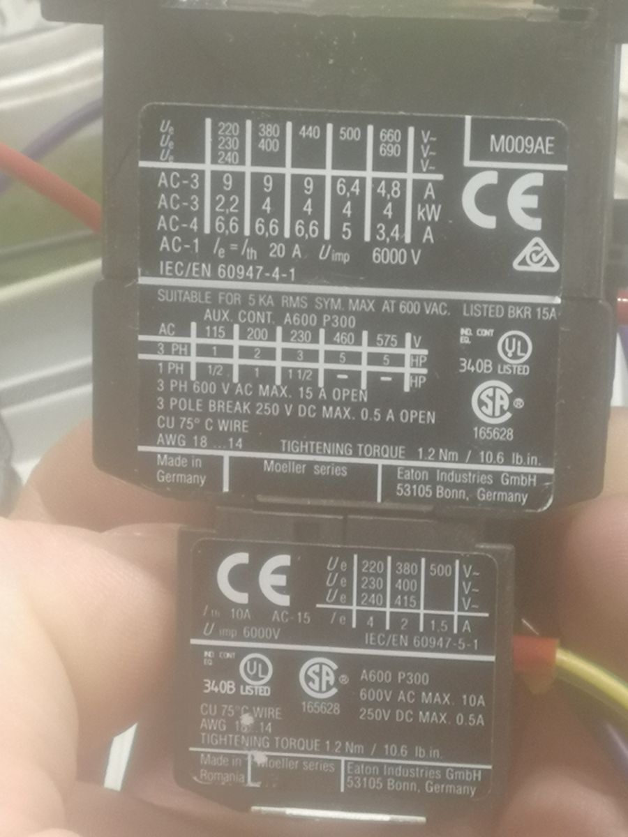

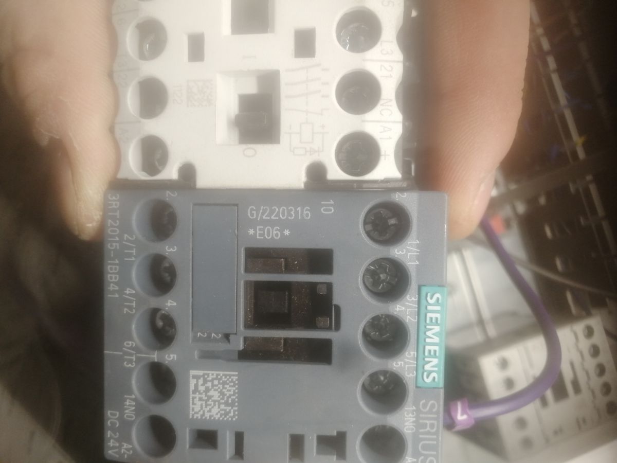

  • #17 20358988
    Pawissx
    Poziom 4  
    Posty: 20

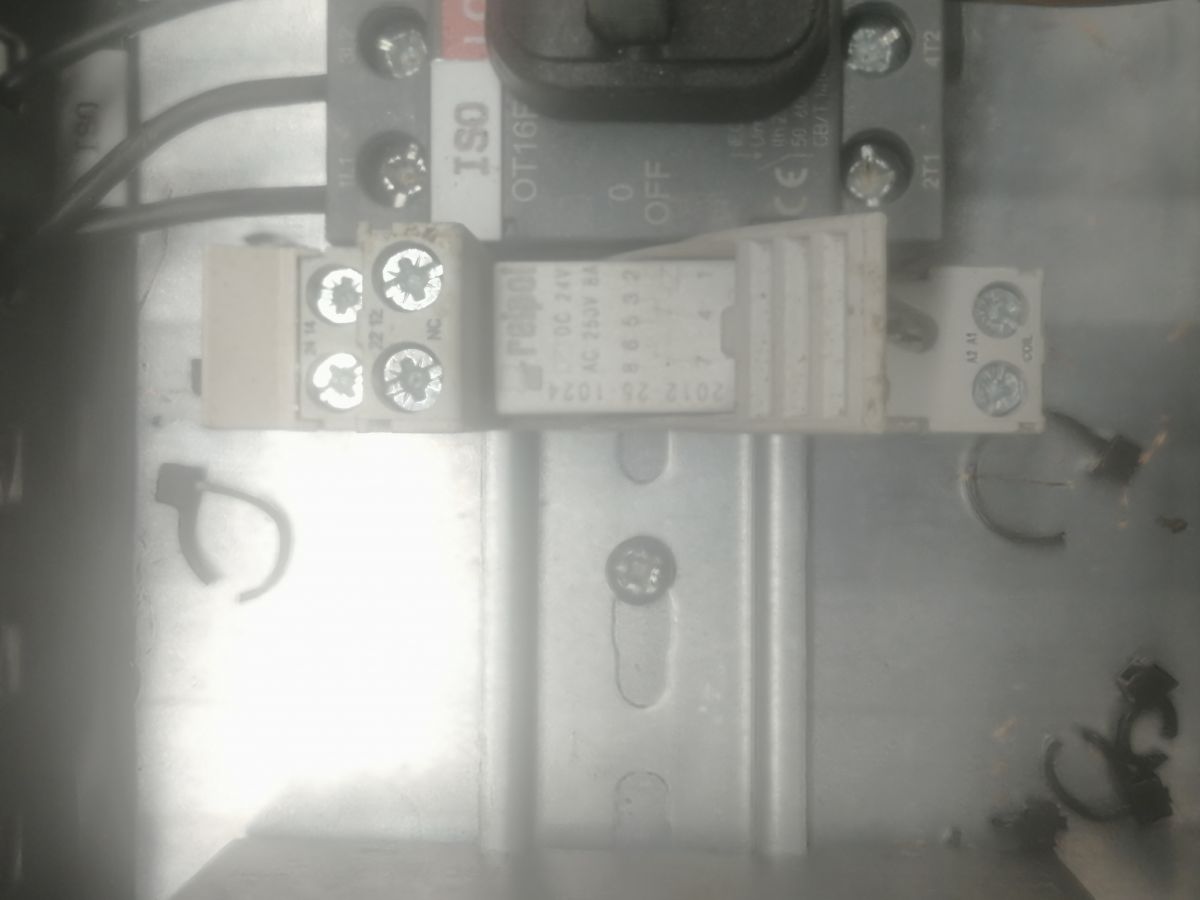

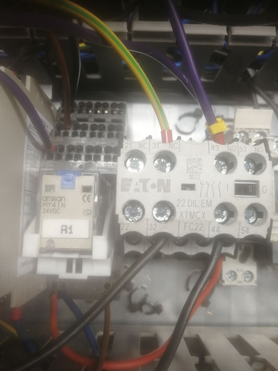

    Sterowanie 3 silnikami tartaku (5,5 kW, 0,75 kW, 0,75 kW) za pomocą falownika - pamięć, opcje Sterowanie 3 silnikami tartaku (5,5 kW, 0,75 kW, 0,75 kW) za pomocą falownika - pamięć, opcje Sterowanie 3 silnikami tartaku (5,5 kW, 0,75 kW, 0,75 kW) za pomocą falownika - pamięć, opcje Sterowanie 3 silnikami tartaku (5,5 kW, 0,75 kW, 0,75 kW) za pomocą falownika - pamięć, opcje Sterowanie 3 silnikami tartaku (5,5 kW, 0,75 kW, 0,75 kW) za pomocą falownika - pamięć, opcje
    Jest jeszcze oczywiście na początku grzybek nc
    Nie zwracajcie uwagi na kolory przewodów, spięte na szybko. Na dwóch ostatnich zdjęciach przekaźnik, z którym współpracuje pierwszy przekaźnik.
    Podmieniłem stycznik na stycznik że zdjęcia ( niebieski sime siemensa za eatona) i wszystko działa, wynika z tego że cewka stycznia eatona ma ssama w sobie prostowanie napięcia i gdy chce powrócić z że stycznia eatona na przekaźnik napięcie jest źle spolaryzowane? Tak jakby dwukrotnie ( najpierw przez zasilacz, później przez cewke stycznia) Sterowanie 3 silnikami tartaku (5,5 kW, 0,75 kW, 0,75 kW) za pomocą falownika - pamięć, opcje Sterowanie 3 silnikami tartaku (5,5 kW, 0,75 kW, 0,75 kW) za pomocą falownika - pamięć, opcje

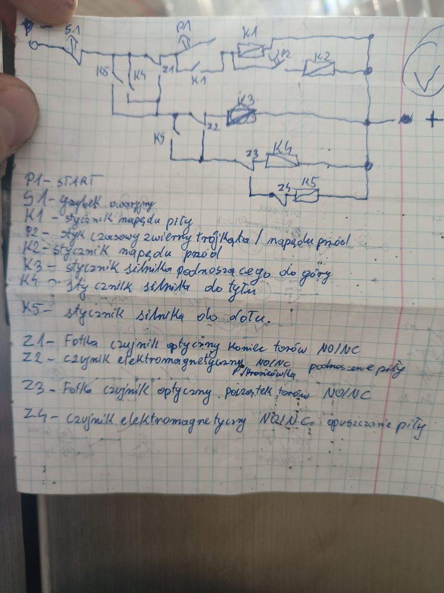

    Witam , odświeżam temat.
    Zna ktoś darmowy lub niezbyt drogi program do testowania układów elektrycznych ?
    Rozchodzi się o układ stworzony na potrzeby tartaka, gdzie mam do wykorzystania fotki ( czujniki luminescencyjne), czujki elektromagnetyczne i krańcówki oraz kilka silników i styczników .
    Główną ideą jest automatyzacja dotychczasowego działania tartaka z przycisków .
    Planuje przerobić taki sposób :
    Wciskam P1 , start silnik napędu piły załącza się , po przełączeniu w gwieździe automatycznie rusza silnik napędu tartaku do przodu .
    Po osiągnięciu maksymalnego zasięgi , końcu torów silnik piły oraz napędu przód zatrzymuje się po przerwaniu sygnału czujki Z1, następnie załącza się silnik podnoszenia pily, po osiągnięciu maksymalnej wysokości ( czujnika elektromagnetycznego ) silnik zatrzymuje się i załącza się silnik powrotu.
    Jedzie do końca torów gdzie wyłącza go fotka i następnie załącza się silnik opuszczania piły do celu zadanego przez czujnik elektromagnetyczny i cały proces się wyłącza.
    Czy dany układ będzie temu sprostał i czy jest jakiś program aby to przećwiczyć „na sucho„? Sterowanie 3 silnikami tartaku (5,5 kW, 0,75 kW, 0,75 kW) za pomocą falownika - pamięć, opcje
