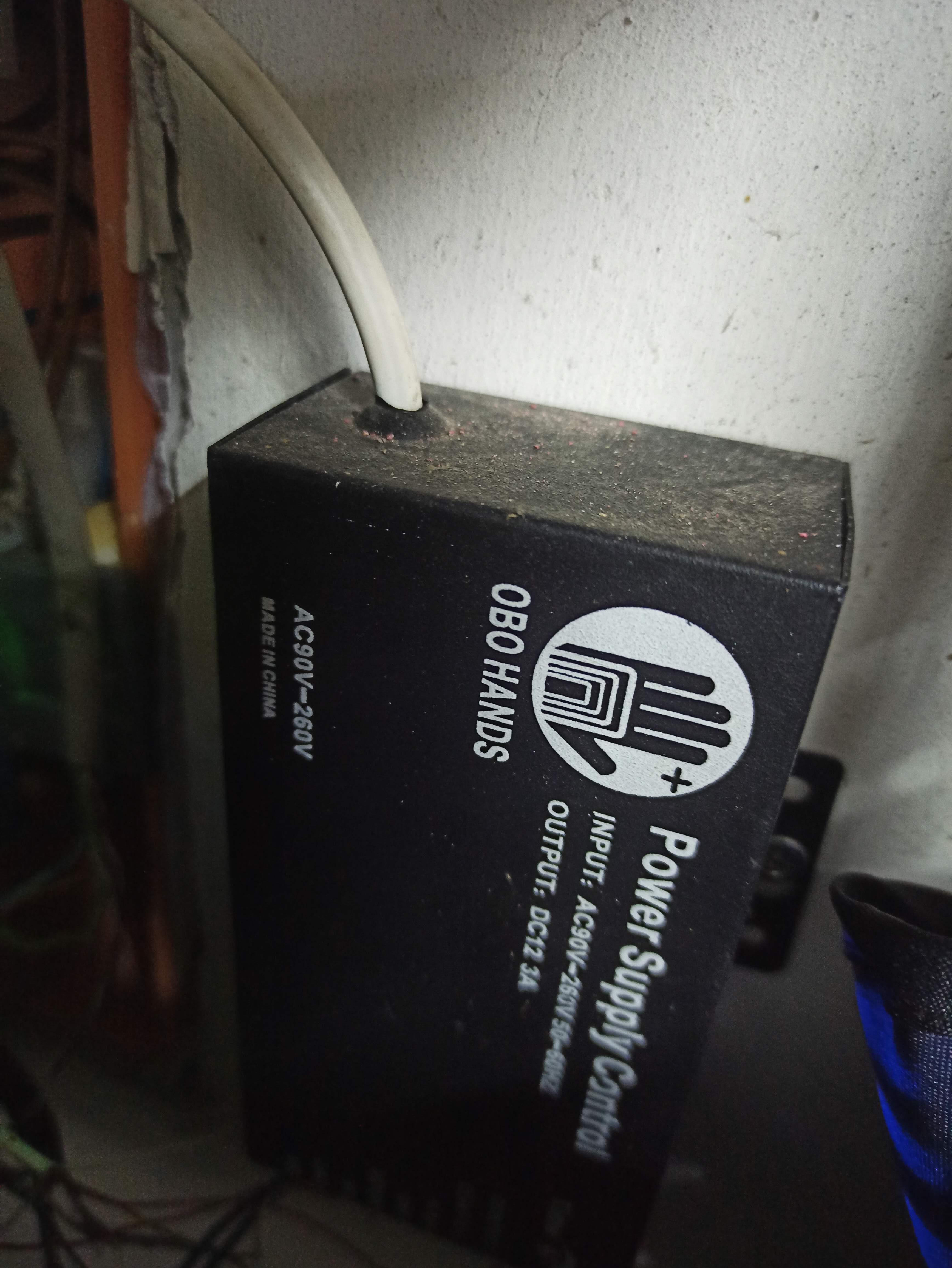

✨ Użytkownik poszukuje pomocy w podłączeniu zasilania do dzwonka WiFi z kamerką drzwiową, który ma wbudowany akumulator i złącze micro USB. Chce uniknąć demontażu urządzenia do ładowania, dlatego planuje wykorzystać zasilanie z szyfratora znajdującego się w słupku ogrodzenia. W dyskusji pojawiają się różne propozycje, w tym użycie przetwornicy step down 12/5V, ładowarki samochodowej micro USB oraz gniazda zapalniczki. Użytkownicy podkreślają znaczenie zastosowania odpowiednich komponentów, takich jak bezpiecznik, oraz zwracają uwagę na standardowe napięcie zasilania USB wynoszące 5VDC.
