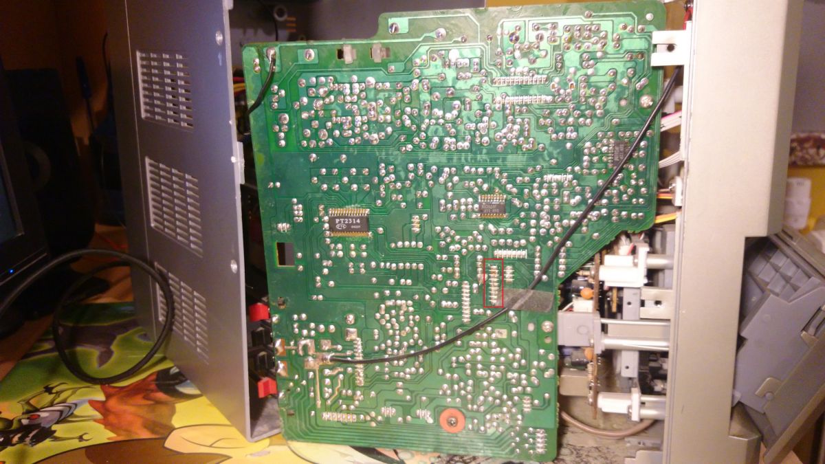

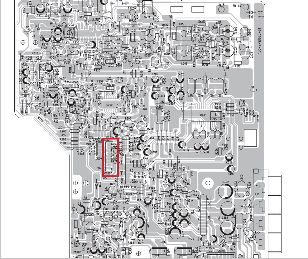

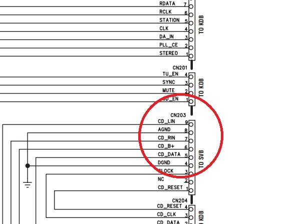

Jak podłączyć wejście AUX zamiast odtwarzacza CD w Thomson CS 140 i które piny są lewym, prawym kanałem oraz masą?

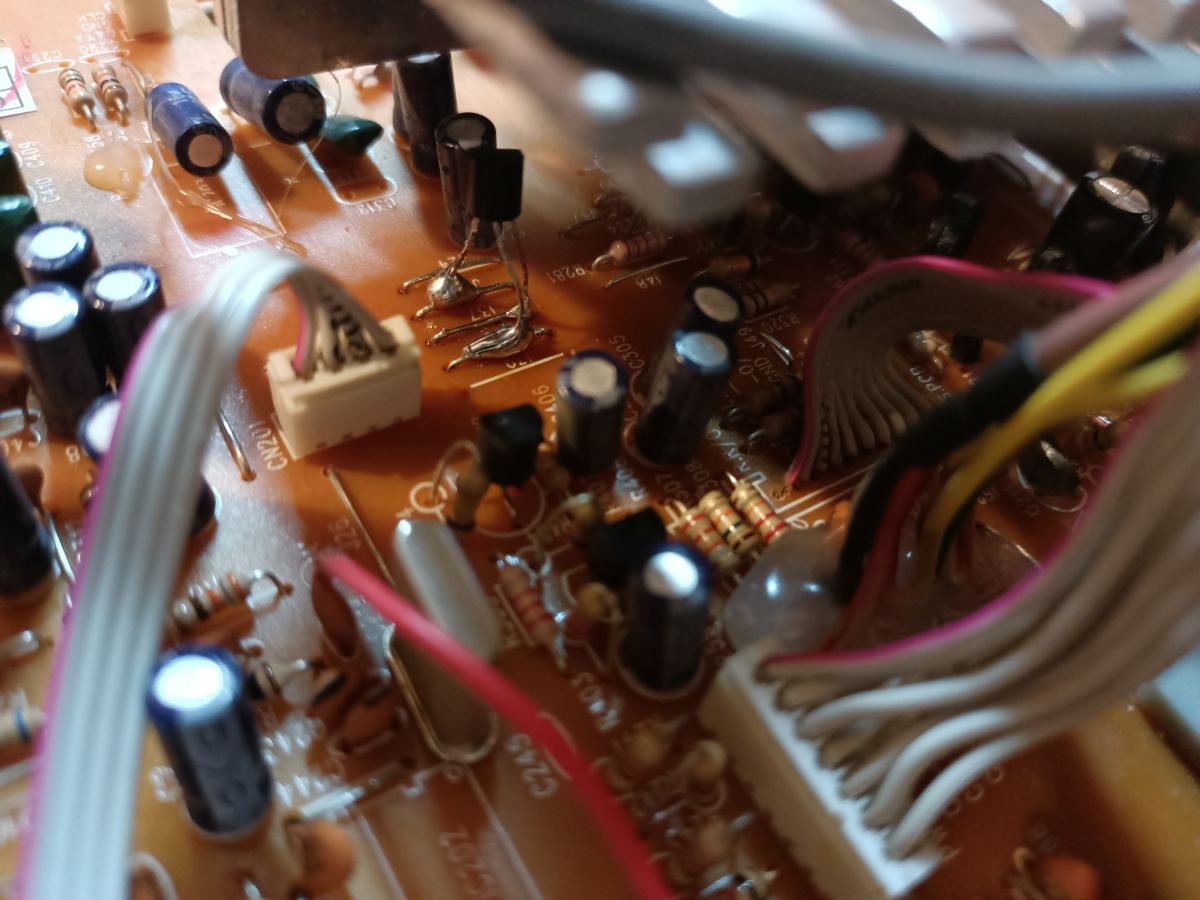

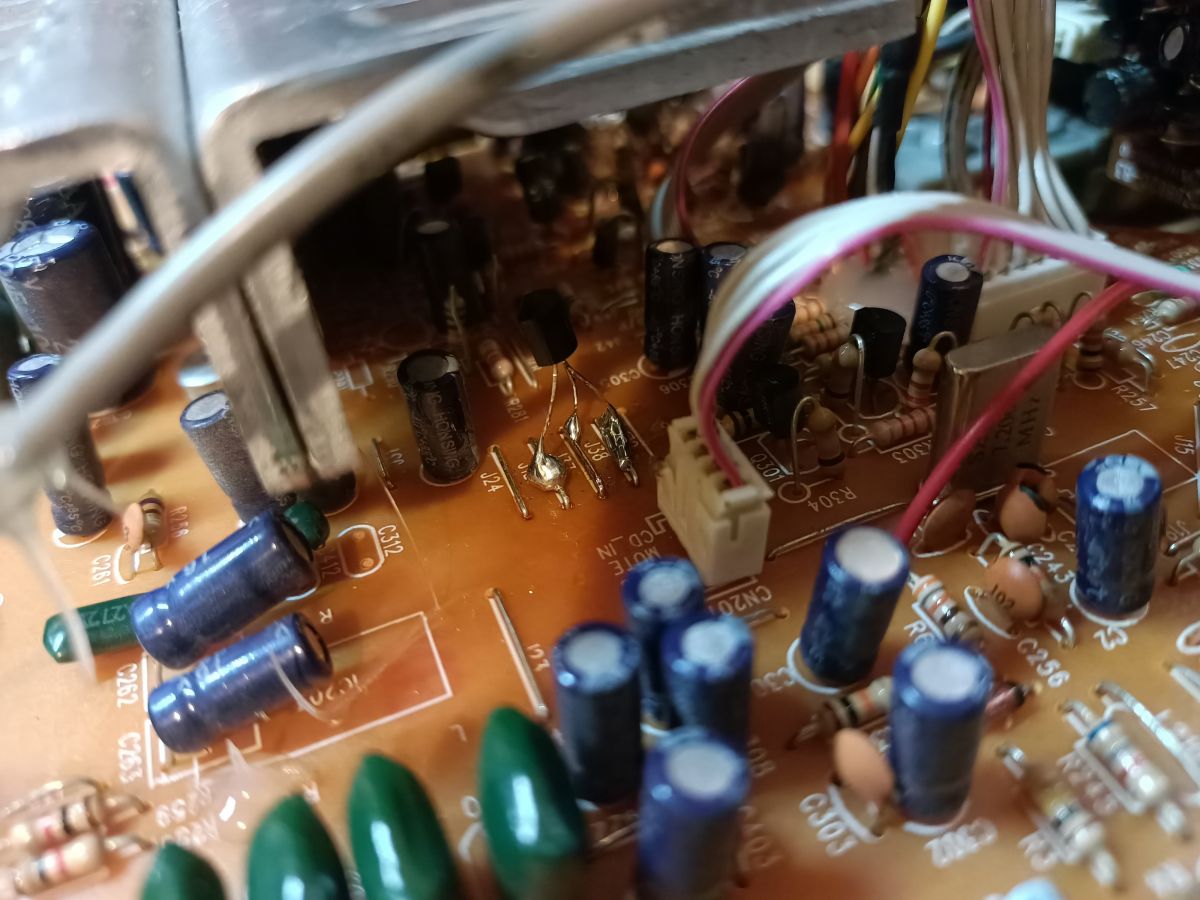

Nie da się tego zrobić prosto przez samo wlutowanie AUX w CD_LIN/CD_RIN, bo tor CD jest wyciszany, dopóki napęd nie zacznie czytać płyty, a w PT2314 działa też wewnętrzny mute sterowany po I2C [#20382429][#20383624] CD_LIN/CD_RIN to lewy i prawy kanał, AGND to masa audio, a DGND to masa cyfrowa; na złączu i tak zostały połączone [#20373006] Jeśli chcesz obejść wyciszanie, trzeba wykorzystać sygnał CD_ENABLE do blokowania MUTE, najwygodniej przy CN201 na zworkach J37, J38 i J18, z tranzystorem BC547B jako elementem pośredniczącym [#20374242][#20374307][#20375529] Po testach wyszło jednak, że mute jest robiony podwójnie: przez PT2314 oraz przez Q302 i Q402, więc samo obejście tranzystorów nie rozwiązuje sprawy [#20380697] Najprostsza alternatywa z wątku to przerobić wejście magnetofonu na AUX albo ingerować głębiej w program/EEPROM 24C02, bo wolne kanały PT2314 (nogi 11 i 16) nie są używane [#20373447][#20383479][#20383624]
