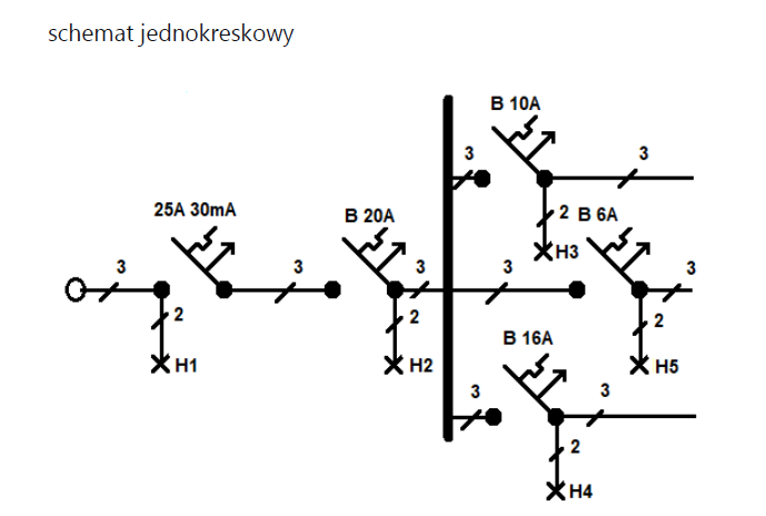

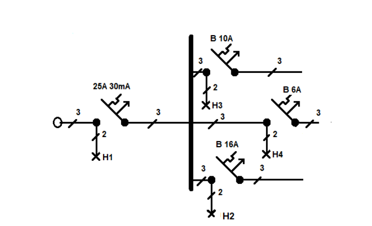

    Mam następujący problem z rozczytaniem poniższych schematów jednokreskowych rozdzielnicy niskiego napięcia. Rozumiem symbole poszczególnych elementów danej rozdzielnicy tj. lampa, różnicówka, wyłącznik nadprądowy. Nie rozumiem natomiast tego systemu połączeń. Czy ktoś mógłby mi wytłumaczyć jak należy poprawnie czytać taki schemat? Skąd różna długość linii, kolejność montażowa elementów w rozdzielnicy itp. Bardzo proszę o jakąkolwiek podpowiedź. Dziękuję.
    Rozczytywanie schematów jednokreskowych rozdzielnicy - wyjaśnienie połączeń i elementów Rozczytywanie schematów jednokreskowych rozdzielnicy - wyjaśnienie połączeń i elementów
    • Rozczytywanie schematów jednokreskowych rozdzielnicy - wyjaśnienie połączeń i elementów schemat 2.PNG (38.22 KB) Musisz być zalogowany, aby pobrać ten załącznik.
    • Rozczytywanie schematów jednokreskowych rozdzielnicy - wyjaśnienie połączeń i elementów schemat 1.PNG (31.56 KB) Musisz być zalogowany, aby pobrać ten załącznik.

    Według mnie te schematy są błędne. Skąd je wziąłeś? Nie mów, że z podręcznika.

    Skoro już na etapie edukacji przyjmuje się indywidualną symbolikę lub swoje kryteria, to strach pomyśleć co będzie w pracy zawodowej jak autor otrzyma prawdziwy schemat.
    Wybacz ale to wygląda jak radosna twórczość grafika, który nigdy przed sobą nie widział schematu rozdzielnicy z prawdziwego zdarzenia.

    Ja rozumiem i nie mam pretensji o symbole ale dlaczego przez zabezpieczenia przechodzą po trzy żyły? Gdzie one są łączone, na aparatach?
    Od takich niuansów się zaczyna.

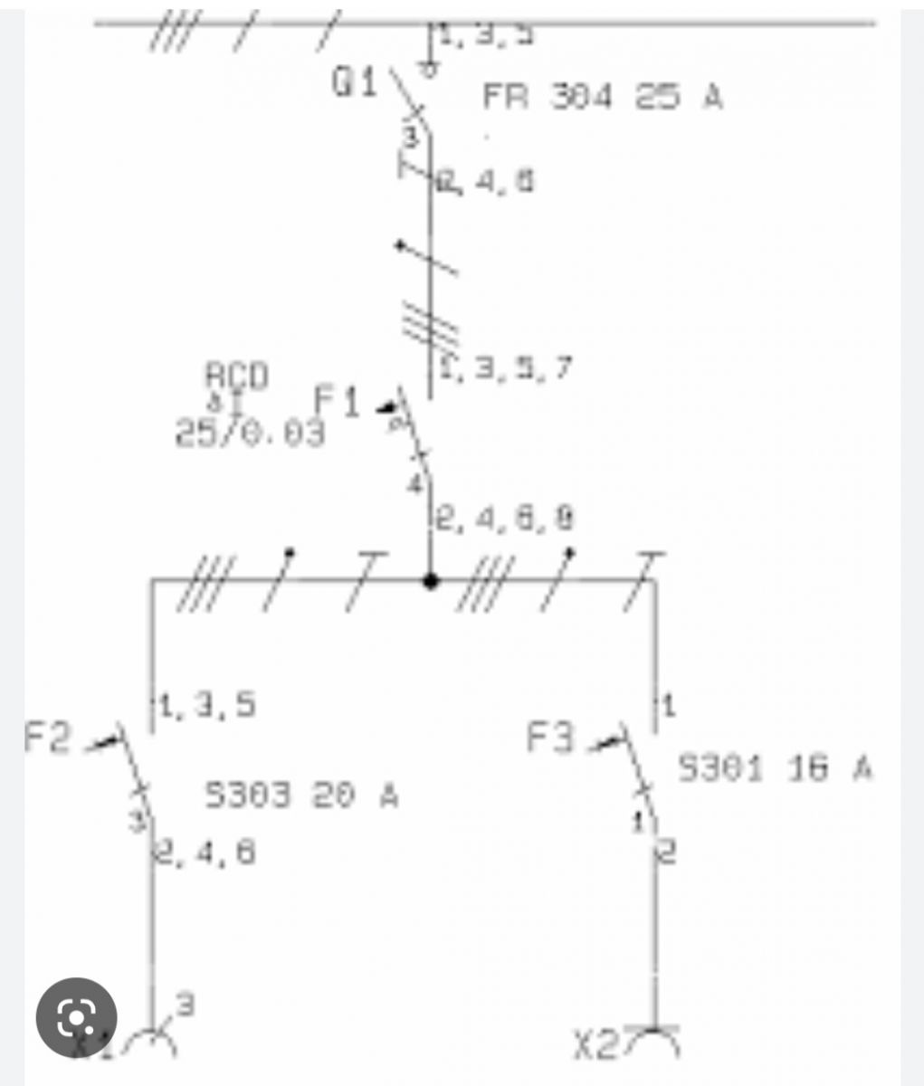

    Symbole krajowe jak i stosowane w USA są ściśle określone (unormowane).
    A jednokreskowy schemat autora (odwróciłem do konwencji stosowanej w Polsce)
    można przedstawić w sposób rozwinięty do trzech kresek:
    Może będzie bardziej zrozumiały.

    Kolego zbich70 ja nie jestem autorem tych schematów. W materiałach od prowadzącego zajęcia pojawiają się takie schematy, na podstawie których będziemy składać rozdzelnicę nn. Lubię coś wiedzieć przed zajęciami, które dopiero będą a, że sam nie wiele z ich rozumiałem dlatego zapytałem na forum o jakieś podpowiedzi.
    "tyqva" dziękuję za przesłany schemat, jest o wiele czytelniejszy i jaśniejszy do zrozumienia.
    Pozwoliłem sobie napisać do prowadzącego zajęcia o wytłumaczenie schematu. W odpowiedzi dostałem rozrysowany przykładowy schemat montażowy jak powinien wyglądać. Co o tym sądzicie? Czy uważacie, że jest prawidłowy? Jest dla mnie zrozumiały natomiast zastanawia mnie jedna rzecz - dlaczego żarówka H2 jest w kolejności za wyłącznikiem nadprądowym B6A a podpięta jest przed nim, tego nie rozumiem.
    H2 nie jest podłączona z B6, tylko z RCD.
    A nie martwi cię jak zasilana jest H1?

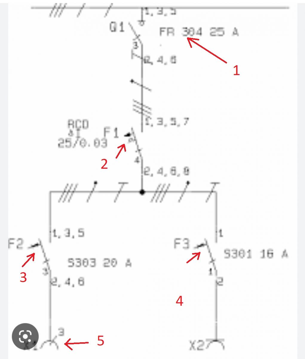

    Nie mam czasu, ale przykładowy pierwszy lepszy
    Rozczytywanie schematów jednokreskowych rozdzielnicy - wyjaśnienie połączeń i elementów ..
    Może jest i pierwszy, ale nie lepszy.
    Jak sam nie widzisz błędów schematów które zamieszczasz, to jak z tobą dyskutować o poprawności schematów?
    1 - FR 304 czteropolowy, a określają go trzy fazy,
    2 - symbol nie ten,zamieniony z 3 i 4,
    3 i 4 - symbol nie ten, zamieniony z 2,
    5- gniazdo bez PE a obwód 5 żyłowy.
