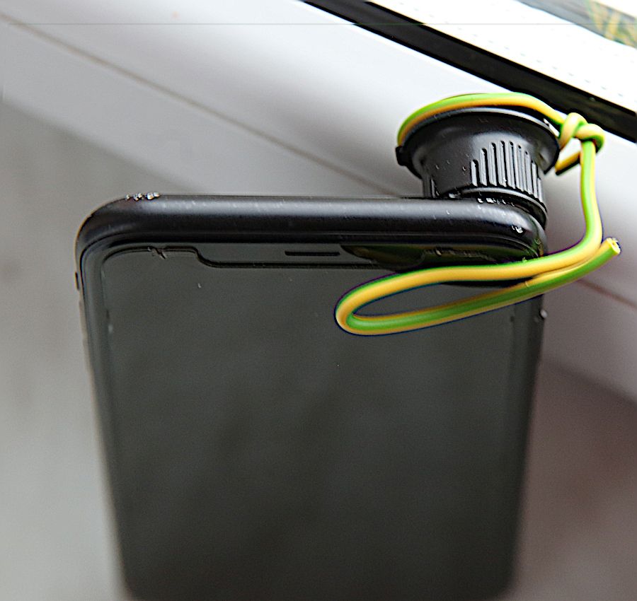

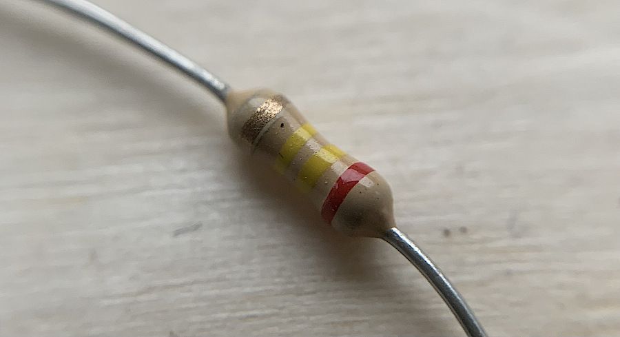

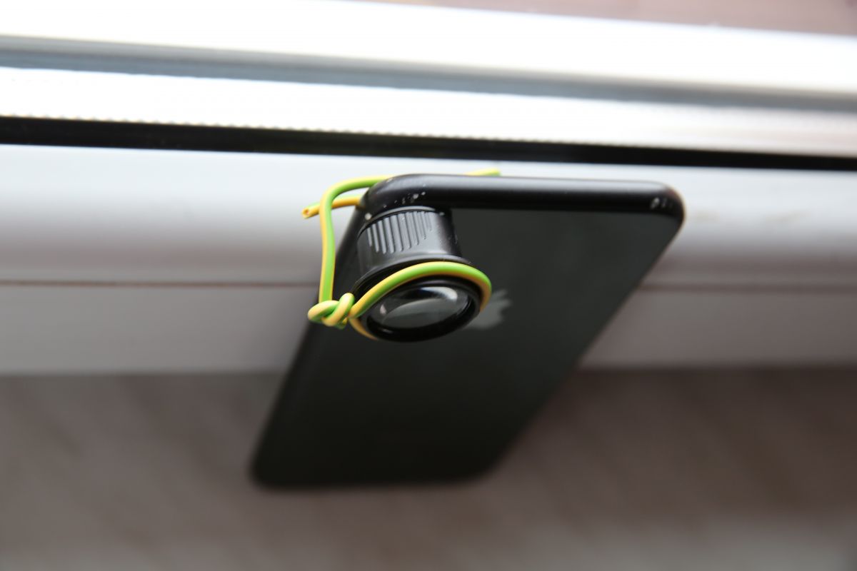

    Zwykła lupka zegarmistrzowska (tu 25x) i kawałek drutu odpowiednio wygięty. W kilka minut można zrobić z telefonu przyrząd do fotografowania makro.

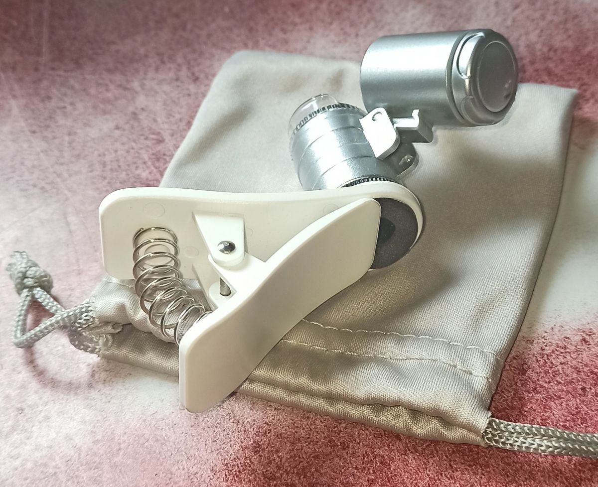

    Xperia, tani mikroskop + "pachnąca" woda. :D

    Tyle tylko że takim aparatem można robić fotki z bardzo małej odległości. To nie jest praktyczne w przypadku robienia z przyrody.
    Optymalna ogniskowa to np. 100 albo 150 mm.
    I głębia ostrości będzie beznadziejna. Nada się tylko do robienia płaskich powierzchni, Robale już będą za duże o kwiatkach nie wspomnę.

    Ja robię fotki makro stąd wiem co jest najbardziej optymalne.
    Nie zawsze można zbliżyć się do obiektu na centymetr albo pół.
    No i ta głębia ostrości poniżej milimetra bardzo ogranicza zastosowanie.
    Obiektyw 100 mm zapewnia przy odległości fotografowania 20 cm, głębię ostrości 1,14 mm przy skali odwzorowania 1:1. (przysłona 16).
    Taka lupka może dać głębię kilka razy mniejszą. Bardziej to mikroskop do powierzchni płaskich niż zestaw do makro i w tym zastosowaniu powinien się jakoś sprawdzać..

    Ja też ale do tego używam dużej lustrzanki i dużego obiektywu. Ciężkie to i niewygodne a poza tym trzeba to wszystko połączyć a najgorsze... gdzie schowałem ten mieszek? :wink:
    IMHO GO jest zależna odwrotnie proporcjonalnie od wielkości matrycy i ogniskowej. Przy telefonie jest większa niż przy FF.
    No nie tylko GO ale także ogromne deformacje. To widać już przy selfie robionym bez kija. Nos jest odwzorowany jako większy a uszy pomniejszone.
    Przy fotografowaniu muchy z odległości 2 cm zniekształcenia są nie do przyjęcia.

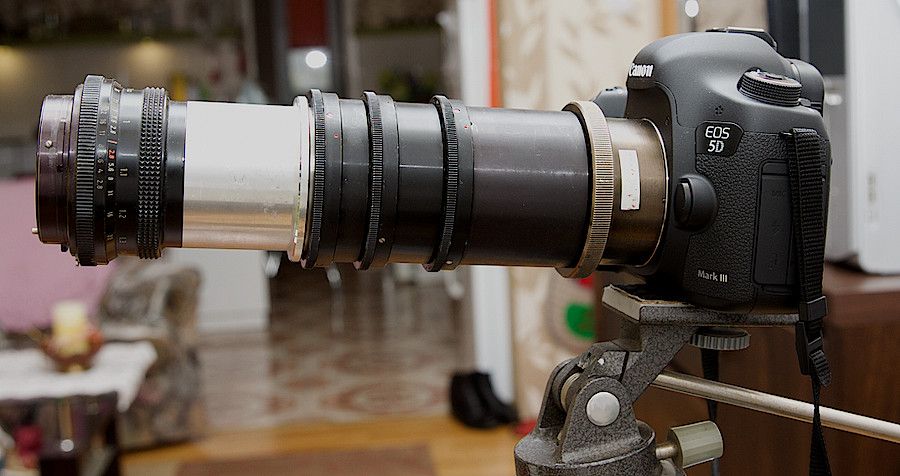

    mgim napisał:
    Obecnie brak czasu - ale może "na pełnej emeryturze"..... (ech - rozmarzyłem się).
    Na emeryturze jest mniej czasu jak wtedy kiedy się pracowało. Dzieje się tak dlatego, że następuje spiętrzenie zadań, które przez lata obiecywaliśmy sobie wykonać na emeryturze.
    P.S.
    Jedna z krótszych tub bo to obiektyw 80 mm. Składak, więc trudno znaleźć jego składniki używane do różnych celów.
