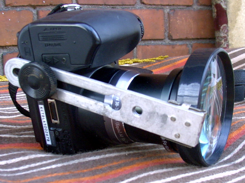

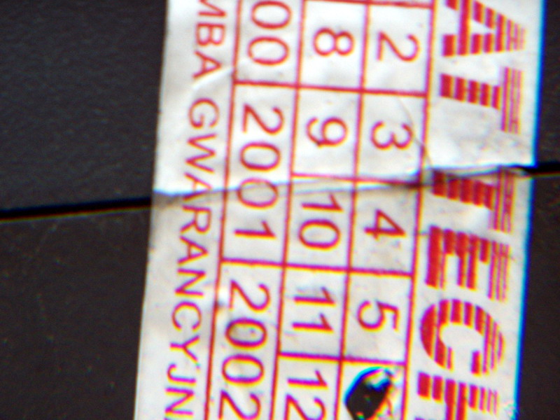

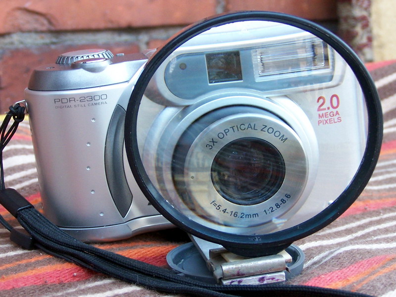

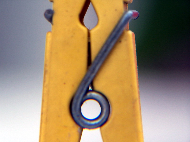

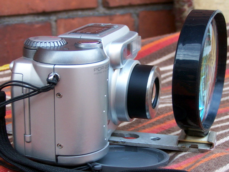

    Moze kogos zainteresuje do robienia duzych zblizen np elektronika aparatami nieposiadajacymi makro.Probowalem nawet zenitem i tez sobie dobrze radzi zwykla Lupa x4 kupiona na bazarze za 3 zl i szyna z lampy blyskowej tez z bazaru czesci uzywanych za cale 2 zl

    Fajny pomysl. A jak to jest z ostroscia ?? i Ustawieniami soczewki przed aparatem?

    Co do ostrosci robi leciutka beczke musze ustawiac soczewke pod letkim katem i regulowac na szynie ale jest duza regulacja wiec niema proglemu poruwnywalem zdjecia robione soczewka +10 d i z ostroscia bylo gozej miejszy zakres reka drgnie i zamazane ale na to tez mam patent szyny ze starego powiekrzalnika krokusa bardzo ciekawie wychodzi w polaczeniu lupa+makro w aparacie+ zoom
    pozdrawiam

    No ciekaw jestem jak z ostroscią. Ale pomysł fajny. Zmieniałeś może inne lupy z innymi powiększenami?
