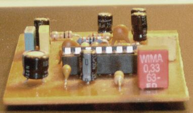

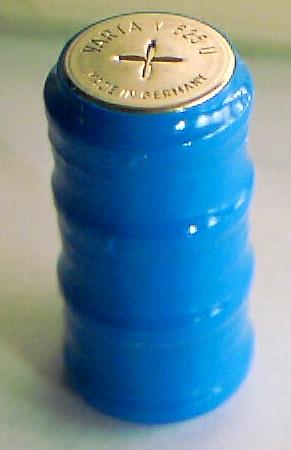

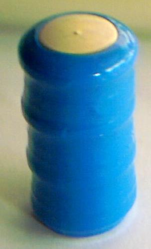

  • W zasadzie moj post nic nie przedstawia. Jest propozycja, jak mozna robic zdjecia urzadzen lub ich detali. Zdaje sobie sprawe ze nie jest to cud fotografii i napewno wielu kolegow pobije mnie na glowe lub zrowna z ziemia. Niemniej jednak moze wywola to szereg propozycji, z pozytkiem dla wielu, jak robic mile dla oka i wyrazne zdjecia.
    Propozycja moja dotyczy zdjec, detali, urzadzen. Na obiektyw aparatu ( w moim przypadku cyfrowego ), przyklejamy za pomoca tasmy dwustronnie klejacej, mala soczewke - plasko-wypukla. Efekty takiego dzialania zamieszaczam na zdjeciach. Zdjecie A - wykonane jest "normalnie" pozostale B - D z dodatkowa soczewka
    PS. jezeli moderator tego dzialu uzna moj post za niepotrzebny, prosze go usunac.

    bobo powiedz jakim aparatem robiłeś te zdjęcia?.Rozwiązanie ciekawe ale tylko w przypadku aparatów z autofocusem.Dla przykładu mój aparat (olympus C4000) robi foty ostre od 2cm odległości od obiektu :).Fajna zabawa.Można robić szczegółowe fotki elementów elektronicznych....

    Mam Samsunga Digimax 350SE / 3mln pikseli / zoom 3x2x. Nie jest to specjalny okaz ale... Do mojego poprzedniego postu dodam jeszcze pewien detal, przed lampe błyskowa daje bialy papier lub matówke ( np. kalke ). Co prawda na fotografii znam sie jak kura na pieprzu ( przyprawa do zupy i innych potraw ), ale bardzo wielkie znaczenie ma dodatkowe doswietlenie tla obiektu fotografowanego, nie ma wtedy efektu " nocy" w tle.
    PS. taka soczewke o śr. 2cm, kupilem w sklepie fotograficznym, za 3zł

    Robie tak od dluzszego czasu Olympusem C150. Ma funkcje makro, ale po wlaczeniu jej minimalna odleglosc to 20cm. Z soczewka jest o wiele lepiej. Problemem jest, ze brzegi zdjecia sa mniej ostre niz srodek, a zdjecie ma efekt "rybiego oka".
