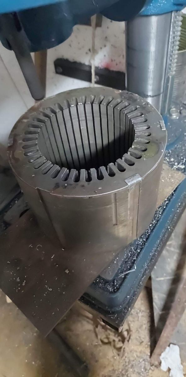

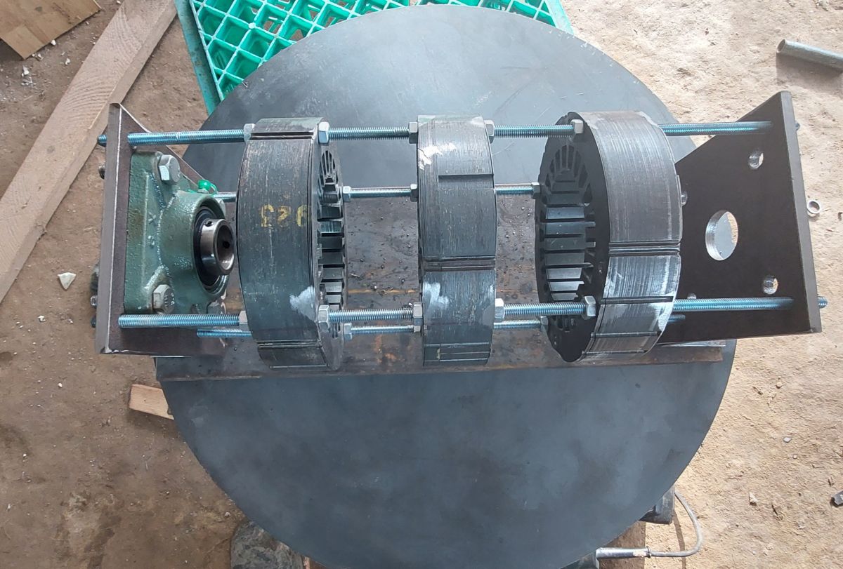

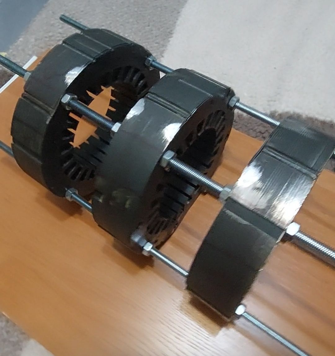

    Chciałem się podzielić moją koncepcją prądnicy trójfazowej składającej się z 3 stojanów.
    Stojan(3 pakiety) 175mm średnicy, 40mm szerokości. 24 źłobki po ok 1,7 cm2 każdy. 98mm średnica wewnętrzna na wirnik
    Każdy stojan jest przesunięty względem pozostałych( jak na foto)
    Celem tej koncepcji jest wyeliminowanie momentu zaczepowego poprzez przesunięcie stojanów tak aby magnesy pracowały równolegle do źłobków. W każdym stojanie chcę wsadzić 12 cewek(1 stojan=1 faza jak na foto) W każdym stojanie będzie pracował wirnik z 24 magnesami, magnesy bedą w jednej lini-czerwona linka na foto.
    (Magnesy 40x10x5 neodym odpowiadają wymiarom zębów w stojanie)
    Mam sporo drutu 0,8mm który odzyskałem z tego silnika +kilka przekrojów z silników po agregatach z lodówki. Będą testy.
    Teraz powiedzcie co o tym myślicie, jakich błedów nie popełnić by zrobić z tego w miarę wydajną prądnice?

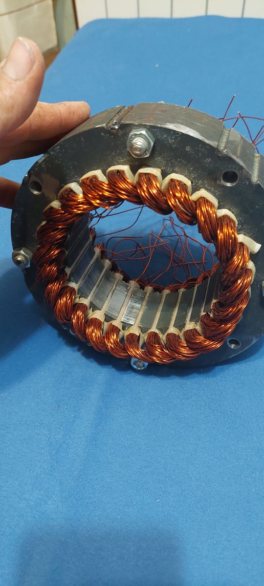

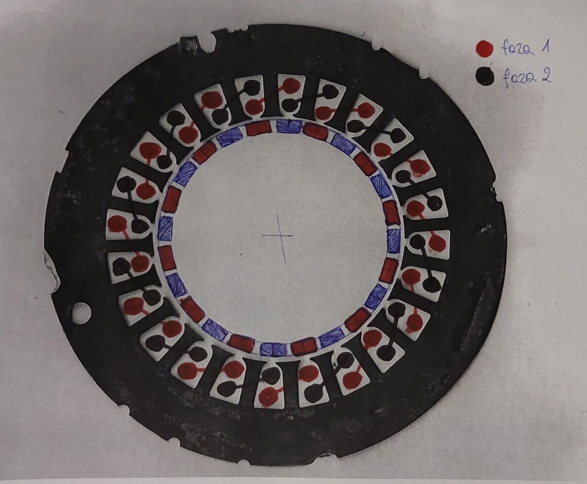

    Kolejny dzień intensywnego myślenia nad projektem i kolejne pomysły na zwiękrzenie efektywności całego projektu.
    Początkowo miało być 12 cewek na stojan ale szkoda marnować źłobków więc wpadnie 24 cewki(jak na foto) i tu rodzi się pytanie czy łączyć 24 cewki w szereg czy rozbić to na 2 fazy po 12 cewek na końcu połączyć je w trójkąt czyli z każdego stojana wychodziłyby 2 przewody, i tu znowu ciekawość mnie zżera czy da radę te 3 stojany potraktować jako 3 odzielne cewki(fazy) i połączyć je w gwiazdę lub trójkąt. Trzeba to sprawdzić!

    Wersja z 3-ma osobnymi stojanami nie koniecznie musi być najlepsza. Przy bezpośrednim prostowaniu prądu (jak to ma miejsce w alternatorze) przesunięcie fazowe nie gra roli jednak gdyby taka prądnica miała generować sinusa 3F to każde mechaniczne przemieszczenie się stojana zaburzy przesunięcie 120°. Kolejna sprawa to zamykanie się strumienia magnetycznego. Na pewno inny rozkład pola będzie w środku niż w uzwojeniach pobocznych.
    Testy gwiazda/trójkąt polecam zrobić na jakimś tanim alternatorze. Zmieni się prąd zwarciowy i napięcie bez obciążenia.

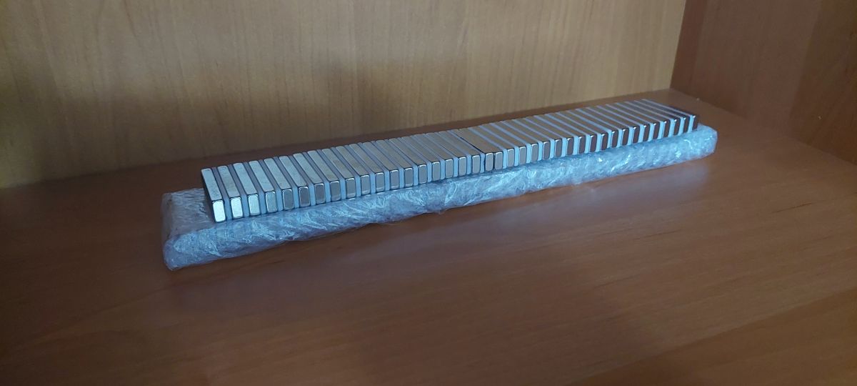

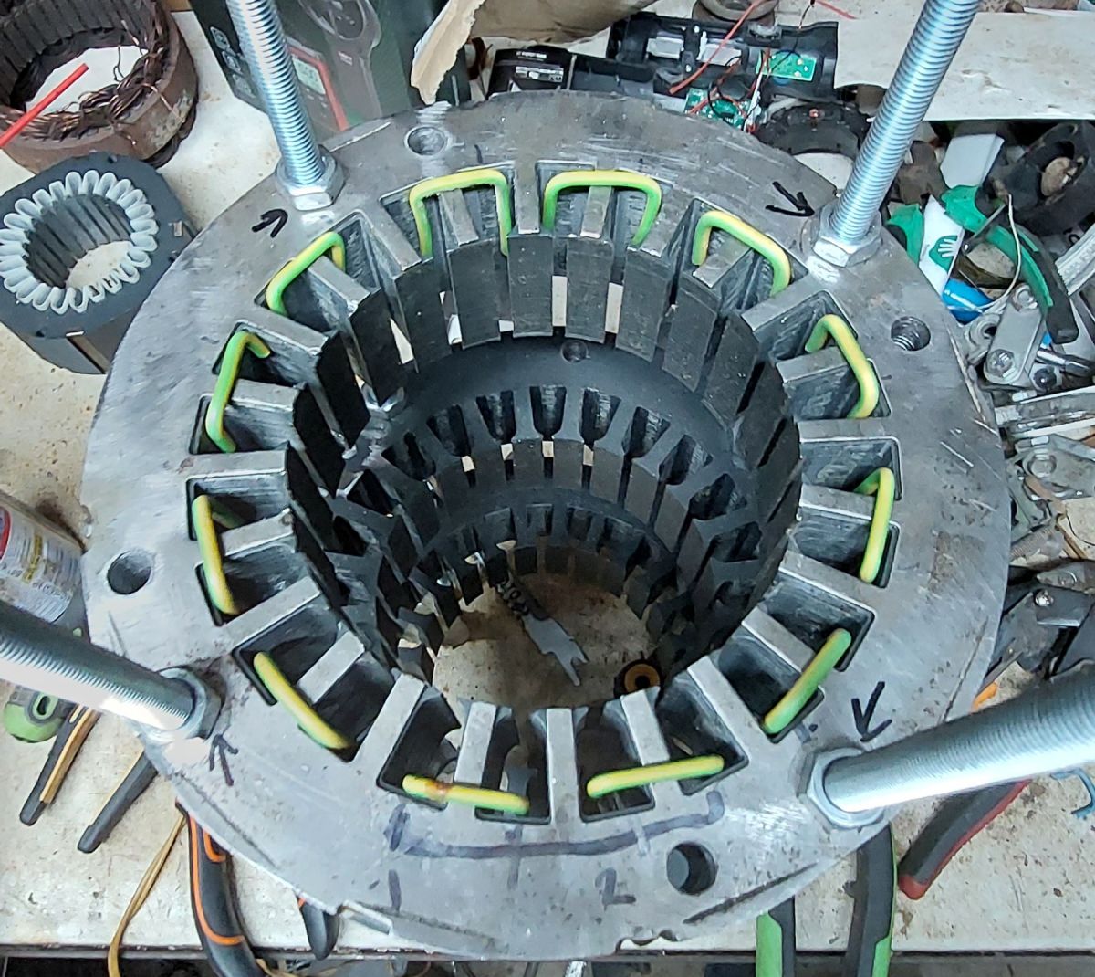

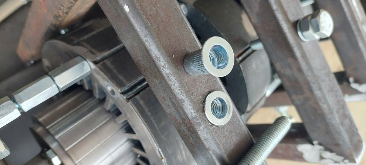

    Prace powoli posuwają się do przodu, konstrukcja wyglądem zaczyna przypominać jakiś szalony projekt z filmu😂
    Prądnica trójfazowa z potrójnym stojanem: koncepcja, wymiary, magnesy i wskazówki do konstrukcji Prądnica trójfazowa z potrójnym stojanem: koncepcja, wymiary, magnesy i wskazówki do konstrukcji
    Magnesy też już czekają

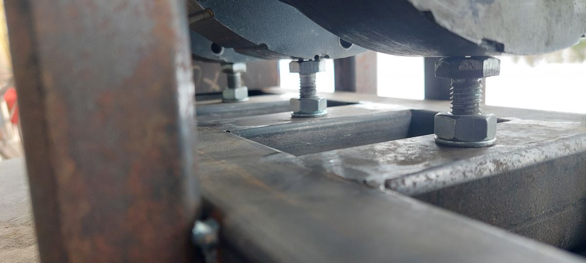

    Prawdopodobnie będe musiał zastosować podpory pod stojanami, jak narazie szpilki ф8 lekko się uginają, ale może tylko dlatego że całość luźno poskładana. Wirnik pojechał do tokarza, za pomocą podzielnicy natrasuje mi linie pod magnesy. Wróci i zabieram się do składnia, centrowania wirnika ze stojanami i dopiero po tym zabiegu zabieram się za klejenie magnesów.

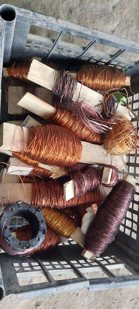

    @karolark Na chwilę obecną najdroższe okazały się magnes, 720zł, tokarz ok 50zł. Stojana nie wliczam bo miałem za free, materiał (płaskownik, rura, wałek, łożyska ok 200 zł no i miedź coś pochłonie. R/h nie wliczam bo w sumie traktuje ten czas jako nauke i rozwój. W sumie z wyliczeń razem z turbiną zamknę się w granicach 1600-1800zł
    Na testy miedź jest, kilka średnic z odzysku

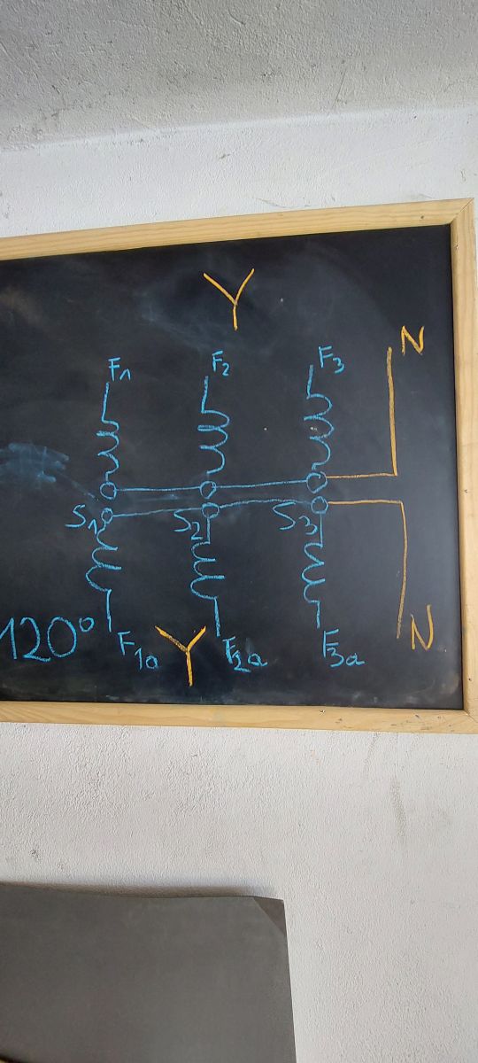

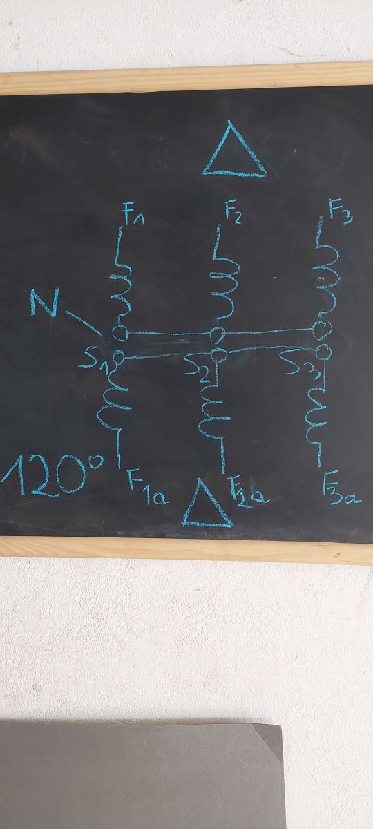

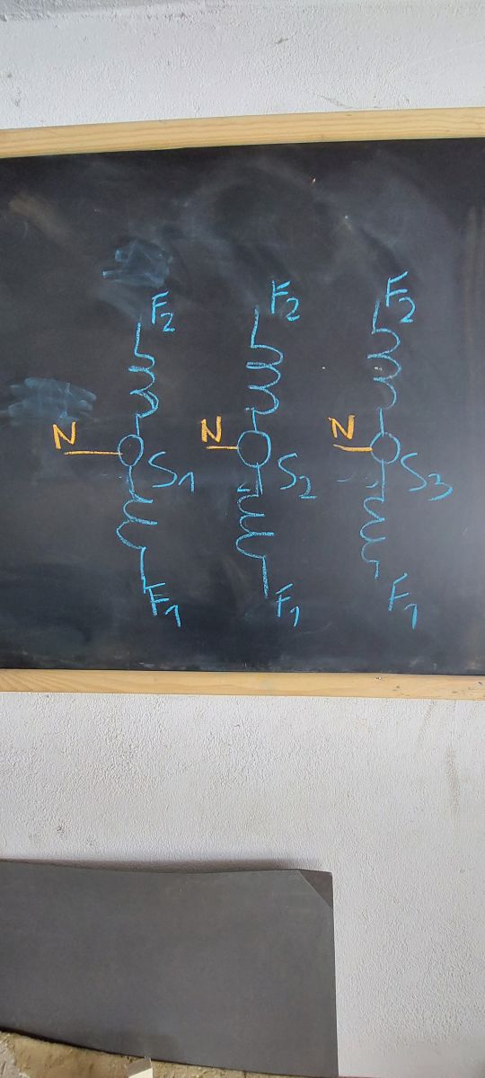

    @MichałS Wszystko wyjdzie w testach. Jeśli się nie mylę to można potraktować ten twór w ten sposób jak na tych prostych układach:
    -3 niezależne 2fazowe
    -2 (nie)zależne 3 fazowe w układzie trójkąta
    -2 (nie)zależne 3 fazowe w układzie gwiazda
    Ostatnie 2 układy zależą od bardzo wysokiej precyzji ustawienia względem siebie stojanów tak żeby każdy żłobek był ustawiony o te 120° względem źłobka z kolejnego stojanu.
    Mam nadzieje że dobrze to wytłumaczyłem i nie ma błedów logicznych, a z tym może być różnie ;)

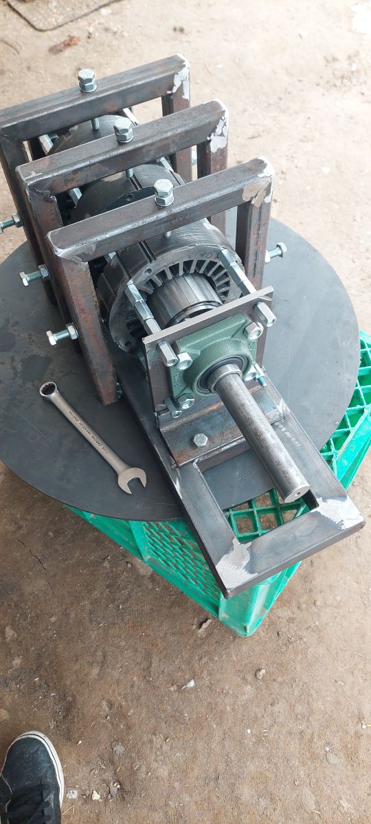

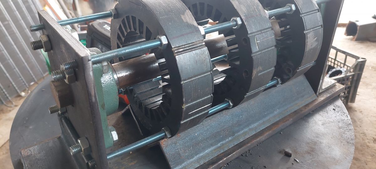

    Kolejny dzień za mną.
    Konstrukcja nabiera masy i wymiarów :)
    Wymiary:
    Masa bez magnesów i miedzi-37kg (w oryginalnej obudowie silnik ważył 51kg)
    Długość 70cm
    Szerokość 30cm
    Wysokość 30cm
    Tak wygląda 🙃Prądnica trójfazowa z potrójnym stojanem: koncepcja, wymiary, magnesy i wskazówki do konstrukcji
    Ze względu na posiadane narzędzia w garażu zmuszony byłem zastosować klatki dla poszczególnych stojanów w celu wyśrodkowania względem wirnika, za gwint w profilach posłużyła nitonakrętka ф10mm Prądnica trójfazowa z potrójnym stojanem: koncepcja, wymiary, magnesy i wskazówki do konstrukcji

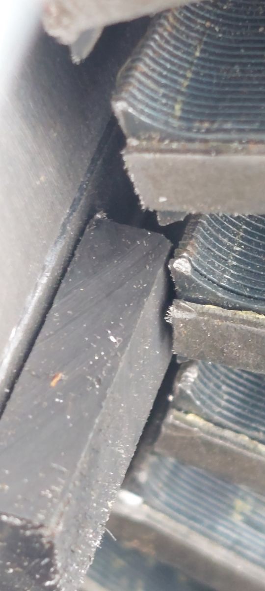

    Szczelina powietrzna między magnesem a ząbkiem(nadbiegunnikiem) wychodzi ok 0,3÷0,4mm
    Na zdjęciu magnes ferryt 20x10x5

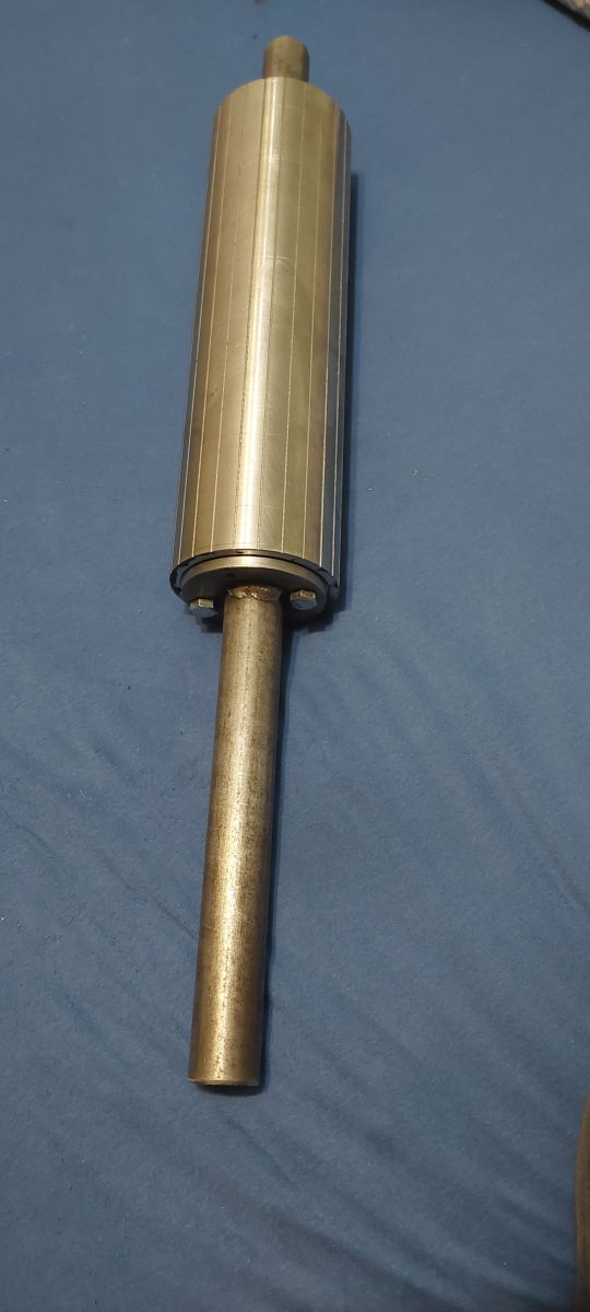

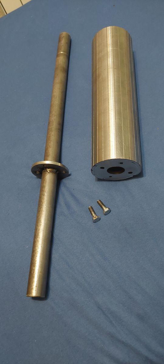

    Dzisiaj słow kilka o wirniku który nie jest połączany na stałe z wałkiem. Z racji trzech odzielnych stojanów problemem byłoby wkładanie takiego wirnika z magnesami, dodatkowo bardzo mała szczelina powietrzna również sprawiałaby nielada problem, tak więc na samym początku mojego projektu założyłem aby montaż jak i demontaż wirnika odbywał się bezpiecznie i płynnie bez uszczerbku dla całego projektu. I tak zrodził się pomysł oddzielenia wirnika od wałka napędowego. Montaż i demontaż będzie odbywał się "ślizgowo" po wałku montażowym tak aby bezpiecznie wirnik umieścić w stojanach. Po montażu wirnika wałek montażowy zostaje zastąpiony wałkiem napędowym. I tu foto dla zaintereaowanych. Prądnica trójfazowa z potrójnym stojanem: koncepcja, wymiary, magnesy i wskazówki do konstrukcji
    Międzyczasie konstrukcja nośna z klatką nabrała koloru jak i udało się wsypać trochę miedzi w jeden ze stojanów. Prądnica trójfazowa z potrójnym stojanem: koncepcja, wymiary, magnesy i wskazówki do konstrukcji Prądnica trójfazowa z potrójnym stojanem: koncepcja, wymiary, magnesy i wskazówki do konstrukcji
    Weszło po 50 zwojów na cewkę, drut 0,85mm, Dość mozolna praca ale jakże wciągająca.
    Tylko raz rzuciłem czarodziejskim zaklęciem, także operacja poszła w miarę sprawnie. Wkrótce test gotowej prądnicy.

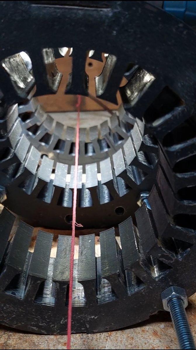

    👋Przystawka do montowania wirnika w stojany gotowa jak i wszystko zostało wycentrowane.
    Czekam na klej i biorę się za wklejanie magnesów.
    Test niebawem.
    Wpadł też stojan z 4kW silnika
    36 źłobków i średnicy wirnika ok 112mm Prądnica trójfazowa z potrójnym stojanem: koncepcja, wymiary, magnesy i wskazówki do konstrukcji

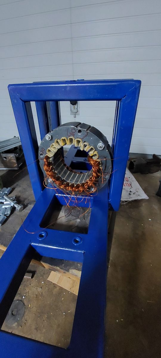

    Pierwsze testy zaliczone :)
    Narazie tylko jeden stojan siedzi w prądnicy. Były problemy z łożyskami, musiałem zrobić oprawy pod normalne łożyska bo te samonastawne miały zbyt duży luz i w połączeniu z bardzo małą szczeliną okazały się porażką.
    Wracając do testu to👇
    24 cewki połączone w całość
    Pojedyńczy stojan generuje:
    1. Bez obciążenia
    -290V i 155Hz przy prędkości ok 775obr/min
    2. Z obciążeniem farelką 750W
    -180V, 2,75A i 110Hz przy prędkości ok 550obr/min
    Za napęd posłużyła wiertarka 1200W
    I teraz pytanie czy to dużo czy mało?
    To moje pierwsze spotkanie z prądnicą i nie mam porównania do innych konstrukcji.
    Dajcie znać co o tym myślicie.

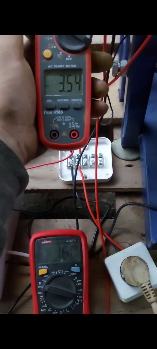

    Test prądnicy mam za sobą
    W układzie gwiazdy wypluła prawie 1700W. Prądnica trójfazowa z potrójnym stojanem: koncepcja, wymiary, magnesy i wskazówki do konstrukcji
    Na foto napięcie i amperaż jednego ze stojanów.
    Po mostku prostowniczym trójfazowym napięcie wynosiło ok 310V
