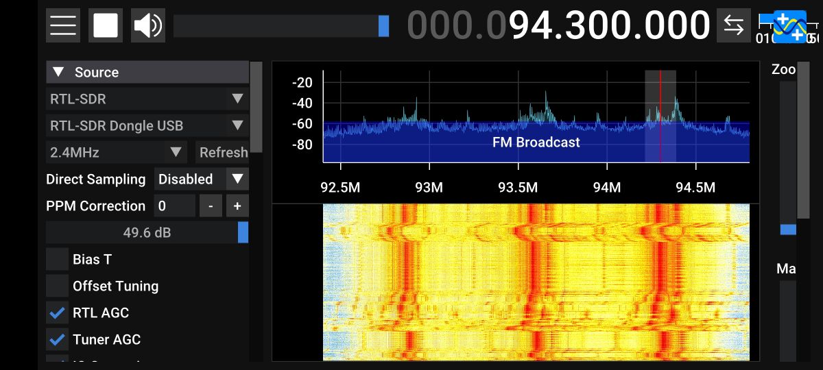

    Witam, mam radio RTL-SDR V3 Pro, które działa bardzo fajnie, ale zakłócenia skutecznie przeszkadzają w odbiorze. Chcąc uciec jak najdalej od szumu elektronicznego pomyślałem, że podłączę te urządzenie do telefonu i pójdę gdzieś w pola. Ale pojawił się problem. Po podłączeniu do telefonu występują ogromne zakłócenia na wszystkich częstotliwościach i zmieniają się w trakcie zmieniania zakresu częstotliwości. Długi/krótki kabel, filtry ferrytowe i stosowanie zewnętrznego zasilania do radia nic nie zmieniają. W czym może być problem?

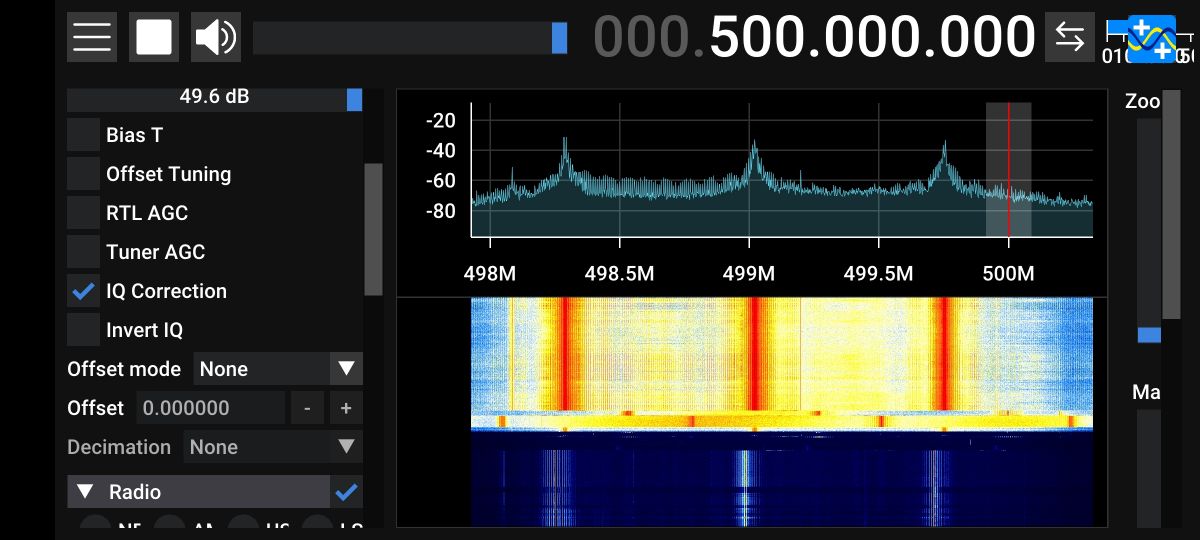

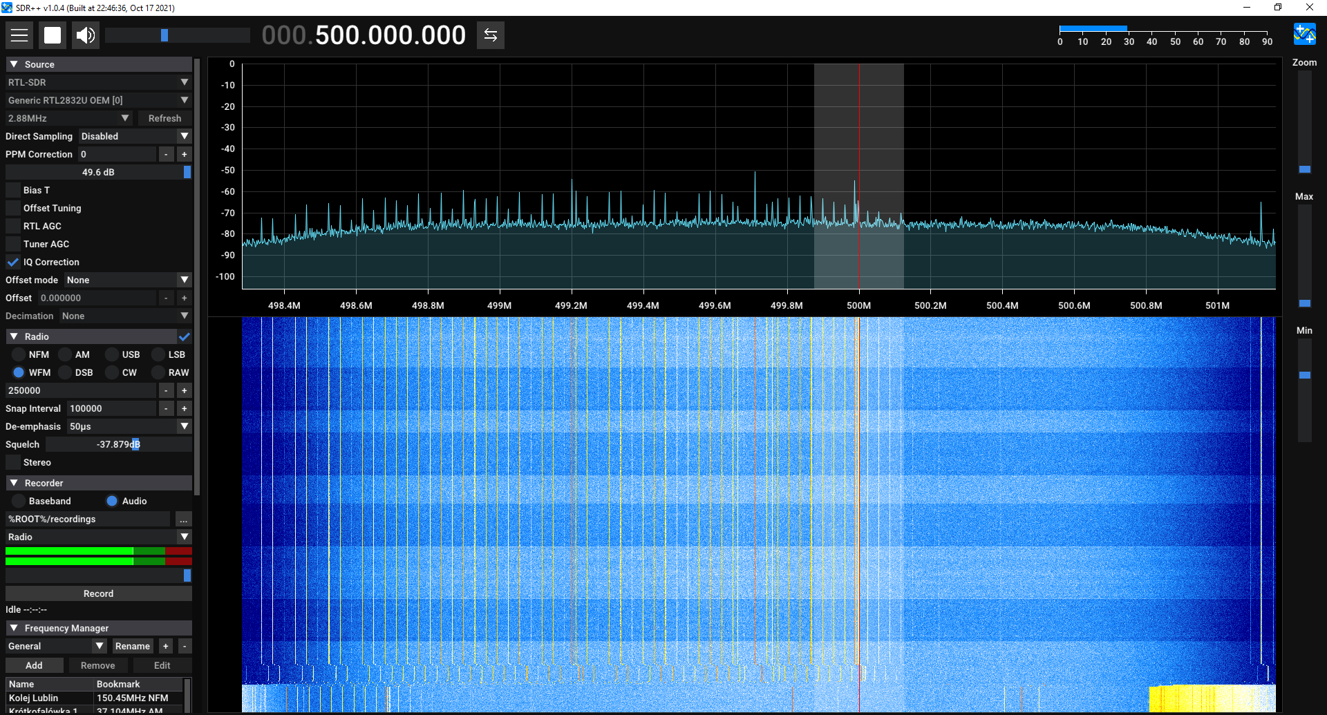

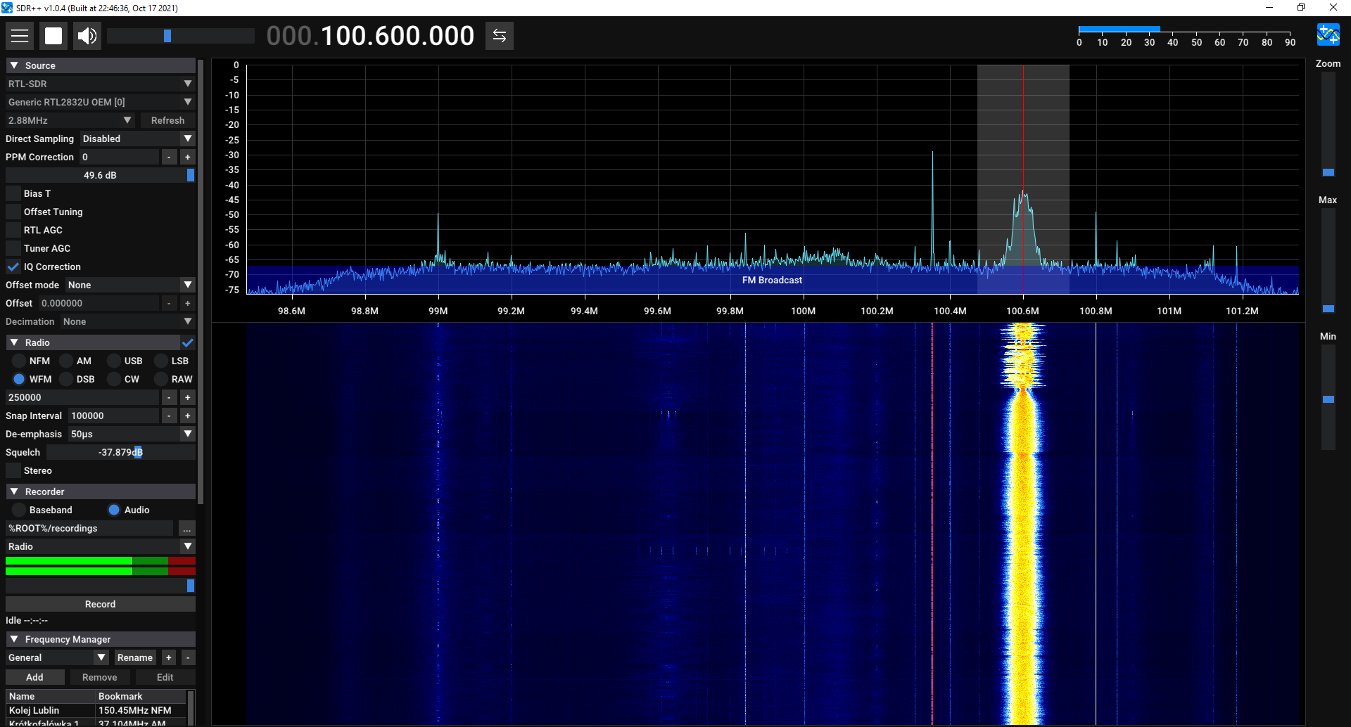

    Bez znaczenia czy antena, czy kawałek drutu, zakłócenia zawsze są. Jedynie po odpięciu całkiem anteny to nic nie widać.
    Tryb samolotowy, wyłączanie wi-fi/bt/nfc itd. nic nie zmienia.
    Nie jest to wina okolicy, bo na komputerze jest znośnie.
    Jak pisałem wcześniej - Filtr ferrytowy, oddzielne zasilanie do radia, trzymanie telefonu z dala od odbiornika na kilkumetrowym kablu - Nic nie pomaga.
    Dla porównania:
    100.6 MHz - Telefon
    RTL2832U - Zakłócenia podczas korzystania na telefonie.
    100.6 MHz - Komputer
    500 MHz - Telefon
    500 MHz - Komputer
    Czego jeszcze mogę spróbować? I czy jeśli po odpięciu anteny nie ma żadnych zakłóceń, to oznacza, że one nie idą bezpośrednio przez USB, tylko telefon je promieniuje?

    sq3evp napisał:
    To i tak masz zakłócenia spore - testowałem bez anteny i z załączona antena odbierał bez problemy żadnych zakłóceń,. Może masz wadliwy egzemplarz?
    Zakłócenia na kompie to od sprzętu elektronicznego. Np. na ostatnim zdjęciu poziome pasy pokrywały się z pracą dysku HDD.
