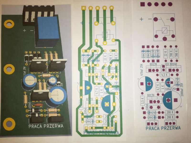

  • Chciałbym przedstawić przerobiony przez siebie regulator wycieraczek od Fiata.
    Działa on w ozonatorze jako sterownik czasu pracy dla modułów produkujących ozon.
    Dzięki temu, że przerywa on cyklicznie zasilanie modułów generujących ozon,
    umożliwia ich chłodzenie i lepsze warunki pracy całego urządzenia.
    Finalnie ozonator posiada wentylator, który pracuje cały czas,
    umożliwia on chłodzenie modułów produkujących ozon w czasie, gdy nie pracują.
    Gdy moduły generujące ozon są podłączone na stałe do zasilania mocno się nagrzewają,
    co powoduje spadek wydajności wydzielania ozonu. Ten sterownik powstał z myślą,
    aby zapobiegać temu negatywnemu zjawisku. Tak wygląda schemat płytki sterownika.
    Sterownik do ozonatora, sterownik cykli pracy, sterownik czasu pracy.
    Jego zasilanie to 12V napięcia stałego. Przekaźnik załącza i rozłącza zasilanie sieciowe.
    W miejscach oznaczonych jako praca i przerwa znajdują się potencjometry o wartości 200 KOhm.
    Zamiast kondensatora 1000uF warto zastosować kondensator o większej pojemności, np. 1200uF.
    Umożliwi to ustawienie czasu 1 minuty pracy i 2 minut przerwy.
    Moim zdaniem taki czas pracy jest najbardziej optymalnym ustawieniem dla modułów.
    W razie pytań podaję swojego maila: chlorekcyny(malpa)o2.pl
    Nie można się z tym zgodzić znając budowę i zasadę działania przetwornic stosowanych w większości popularnych ozonatorów, nagrzewające się płytki to nie wszystko. Strukry tanzystorów wykonawczych umieszczonych na małych radiatorach najbardziej narażone są na przciążenia w trakcie pierwszego cyklu uruchomienia i wtedy najszybciej się nagrzewają. Takie dość częste uruchamianie powoduje w związku z bezwładnością termiczną duże prawdopodobieństwo przegrzania struktury tranzystorów sterujących.
    Co więcej nie jest to również korzystne dla samej trwałości elementów na którym powstają wyładowania(płytek).
