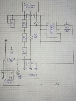

Chciałbym przedstawić prototyp urządzenia, który niedawno wykonałem.
Jest to rozładowarka, która posiada regulację napięcia do którego maksymalnie zostanie rozładowany akumulator (w moim przypadku pakiet 3s li-ion)
Aby włączyć rozładowanie należy wcisnąć przyciski chwilowe NO oraz NC następnie puścić przycisk NC następnie przycisk NO. Żarówka będzie świecić, a gdy napięcie na akumulatorze spadnie układ się sam wyłączy.
Wszystko jak na razie działa. W projekcie użyłem układu LM350 z braku odpowiedniego tranzystora J-FET.
