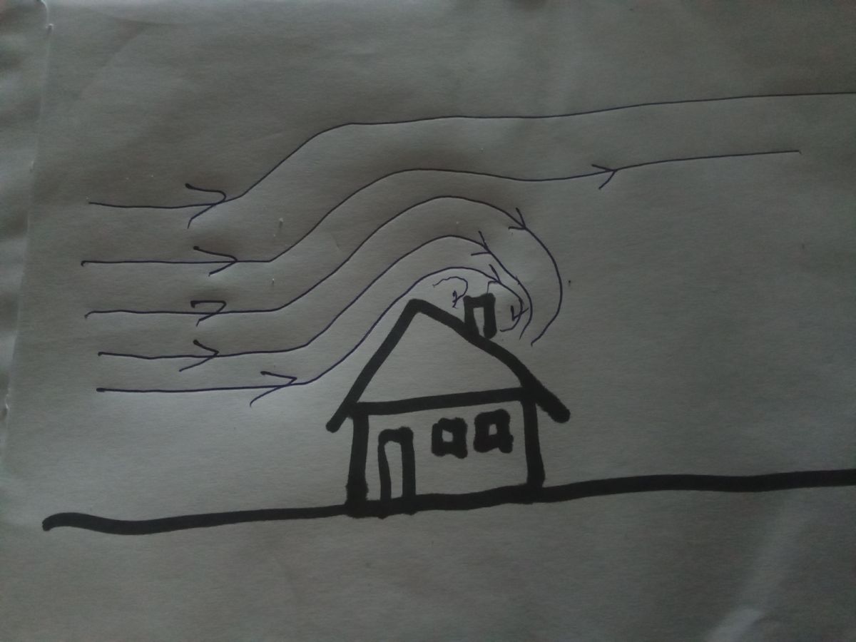

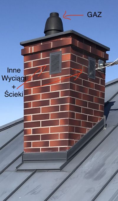

    Wszystko w jednym szachcie. Myślę, że nawet możliwe że wszystko jest połączone w 1 bo jak włączam wywiew smażąc rybę, to czuć to w gospodarczym (teoretycznie osobny kanał).
    Wszystko kanały schodzą się w kominie jak na rysunku
    Jak wyeliminować nieprzyjemny zapach z wentylacji grawitacyjnej?
    Kratki na kominie z każdej strony, ale kanały mają wspólny punkt wewnątrz komina, ale wątpię aby tu mieszały się zapachy i wracały do domu. Hmmm?

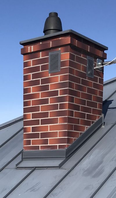

    Dom jest tak szczelny, że włączając wyciąg kuchenny wytwarzasz podciśnienie powodujące zasysanie powietrza przez inny kanał znajdujący się na dachu. Duży wpływ na opisane zjawisko ma umiejscowienie komina względem dachu, jego wysokość (np. przy kominach spalinowych 60-80 cm powyżej kalenicy) i odległość od kalenicy. Przy bocznych kratkach wpływ na działanie wentylacji ma kierunek wiatru (zawietrzna, nawietrzna).
    Proponowałbym przedłużenie wywietrznika kanalizacji.
    Tak pewnie masz (widać na focie).

    Diagnoza słuszna. Niestety, takie rozwiązanie jest często stosowane przez developerów. Jeżeli nie będziesz w stanie zlokalizować odpowietrzenia kanalizacji może trochę pomógłby dachowy wentylator grawitacyjny. Koszt ok. 200 pln, a może obędzie się bez kucia. ? Pozdrawiam
    Co słuszne? Na focie komina widać plastikowy "wydech" kanalizy. Co ma dać to kręcidełko wentylacyjne? Wyssie powietrze z zamurowanej chaty czy będzie się tylko kręcić?

    Głowy nie położę, ale wydaje mi się, że ten plastikowy grzybek na dachu to komin pieca gazowego, a wszystkie grawitacyjne piony oraz odpowietrzenie kanalizy łączą się w kominie pokrytym klinkierem i tam miesza się wszystko i kratkami wychodzą na światło dzienne.
    Więc może zamiast tych kratek.
    Wrzuciłem to graficznie.
