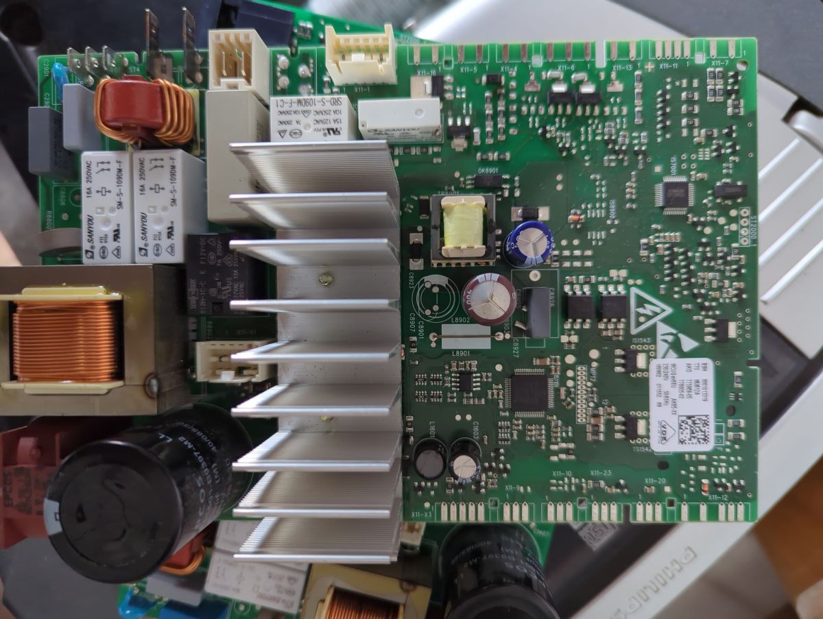

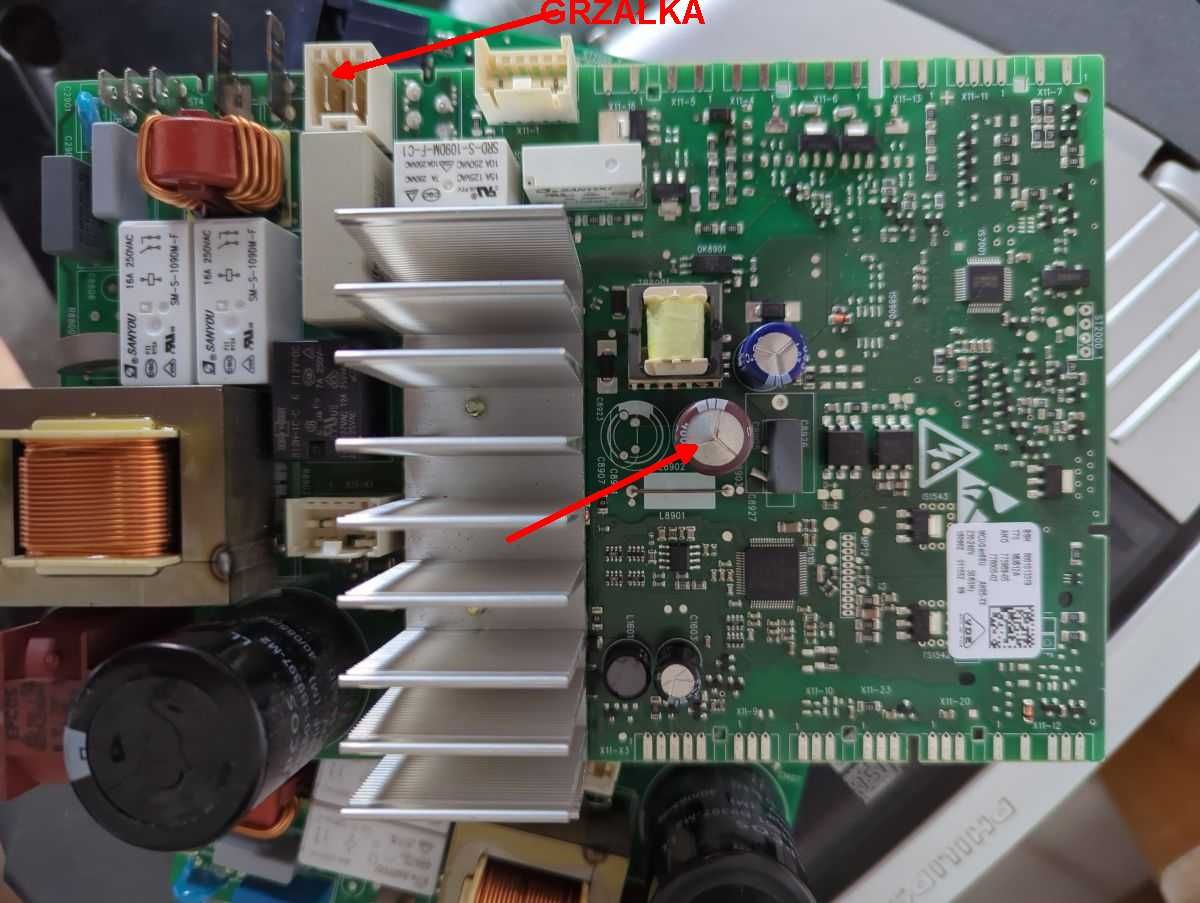

Witam kolegów.
Pralka Siemens nie grzeje wody. Grzałka i czujnik sprawdzony. W tych modelach padało sterowanie od grzałki na panelu, lecz nie wiem które jest przypisane do włączenia grzałki żeby móc wylutować i wlutować. Poniżej załączam zdjęcie panelu. Proszę o pomoc, bo mam trzy takie same sztuki pralek i w każdej jest ten sam problem.
