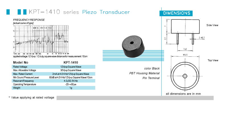

    Sprawdziłem notę katalogową: ten buzer jest przewidziany na 12Vpp, czyli jeden dławik wystarczy.
    Kamami też daje notę katalogową KPT-1410 - i oni dają wyodrębnioną, bez innych buzerów.

    Zobacz w nocie katalogowej, podałem linki: tam jest jakiś rezonans około 4kHz (i taki podaje nota), lepszy widać około 4,8kHz.
    Pytanie, jakie napięcie podawać - nota podaje "Rated voltage" 12Vp-p; "Max. Rated Current" 2mA przy 4kHz i prostokącie 12Vp-p.
    A przy zasilaniu 9V wzmacniacz w układzie mostkowym da prostokąt około 16Vp-p, czyli więcej, niż "rated" (ale jeszcze dozwolone).
    Z równoległym opornikiem napięcie (względem masy) w stanie wysokim jest poniżej napięcia zasilania; z dławikiem można mieć np. prostokąt między 1V i 17V (obcięcie na tych 17V wymaga komplikacji układu), na buzerze -8V i +8V, czyli też 16Vp-p.
