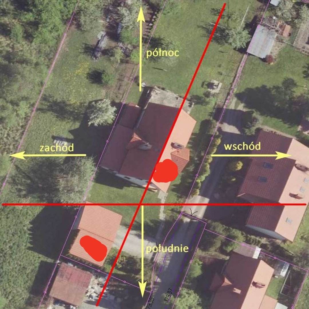

    Zastanawiam się nad kupnem i montażem instalacji PV. Szukam porady w kwestii doboru mocy, komponentów i podłączenia do instalacji domowej. Nie chcę tego robić sam, ale chciałbym coś wiedzieć, by nikt nie zrobił mnie w konia. Nie chcę iść w taniość, nie chce też płacić za zbędne gadżety. Do domowej rozdzielnicy mam doprowadzony przewód 5x4mm² w celu podłączenia PV. W które miejsce go wpiąć? Czy poprzez rozłącznik izolacyjny?.
    Informacje:
    - roczne zużycie energii - 8MWh (3MWh zużycie bytowe, 5MWh pompa ciepła)
    - instalacja 3f
    - sieć TN-S/TN-C-S (źródło: https://www.elektroda.pl/rtvforum/topic3839360.html#19665896)
    - nie muszę wychodzić na zero z rachunkami, choć byłoby to dobre rozwiązanie
    - dach dwuspadowy:
    Fotowoltaika: Dobór mocy, komponentów, podłączenie PV, zużycie 8MWh, dach dwuspadowy

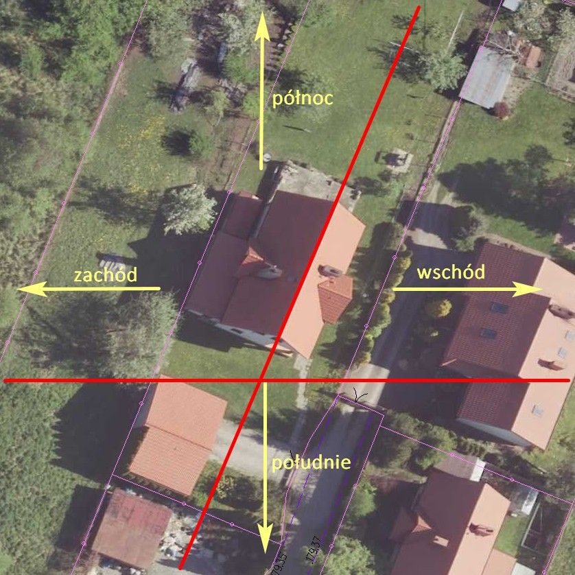

    Ustawienie dachu masz akurat mało optymalne, bo centralnie na południe skierowana jest akurat fasada budynku. Najlepszym rozwiązaniem byłoby, rozłożenie paneli równomiernie na oba spady dachu, spowoduje to wyrówanie produkcji w ciągu dnia (jeśli dasz panele w całości tylko z jednej strony dachu to szczyt produkcji przypadnie albo na wczesne przedpołudnie, albo na późne popołudnie). Równomierne rozłożenie panel spowoduje, że będziesz miał mniejsze wahania produkcji w ciągu dnia, co pozwoli zwiększyć autokonsumpcję energii (a autokonsumpcja w jak największym stopniu jest bardzo opłacalna w obecnym systemie rozliczeń PV bo prawie na pewno będziesz sprzedawał prąd taniej niż go kupował z sieci, dlatego najlepiej jak najwięcej prądu zużywać od razu po wyprodukowaniu).

    Zastanawiam się, czy gdyby położyć na wschodniej połaci instalacji 10kWp, nie byloby to korzystniejsze. Najwiecej energii potrzebuję zimą, a właśnie po wschodnim niebie wtedy słońce tylko chodzi, więc autokonsumpcja byłaby bardzo duża. W lato, gdy pompa ciepła nie pracuje uzysk ze ściany wschodniej byłby chyba wystarczający, bo na dobę potrzebuję około 8kWh. Ewentualnie podzielić 8kWp na wschód, 2kWp na zachód.
    Wszystko zależy od konkretnego przypadku, tu uogólnienia słabo potrafią działać - trzeba to sobie oszacowywać.
    Ale, tak czy inaczej, kierunek S-E czy S-W da Ci mniej energii niż kierunek S. Jedynie co, to faktycznie wyrówna się produkcja. Popatrz sobie może tam (o ile już nie zaglądałeś) --> http://elektrownia.pb.edu.pl/ tam można to zobaczyć - po najechaniu myszą na wykres pojawia się tabelka z danymi chwilowymi dla danej godziny.
    Tylko uważaj, na kierunkach S-E i S-W panele mają dwa razy mniejszą moc (kWp), więc produkcję z nich trzeba sobie przemnożyć razy dwa, żeby porównać ją z kierunkiem na S, jeśli porównywać pojedynczo wydajności paneli na S i jeden z kierunków bocznych. Natomiast porównanie bezpośrednie sumy dwu kierunków bocznych do S to już normalnie 1.5kWp+1.5kWp <-->3kWp.
    A nie możesz wykorzystać trawnika przed domem na kierunku południowym?

    Więc decyzja zapadła. Zakładam instalację 9,6kWp. Jest jednak zmiana dotyczaca lokalizacji paneli. Dwanaście sztuk będzie umieszczonych na dachu wiaty skierowanym na południe, reszta na wschodniej połaci dachu. Na zdjeciu zaznaczyłem czerwonymi plamkami połaci przeznaczone na panele. W planach mam 21 sztuk Longi 455W i falownik Sofar lub Hypontech.

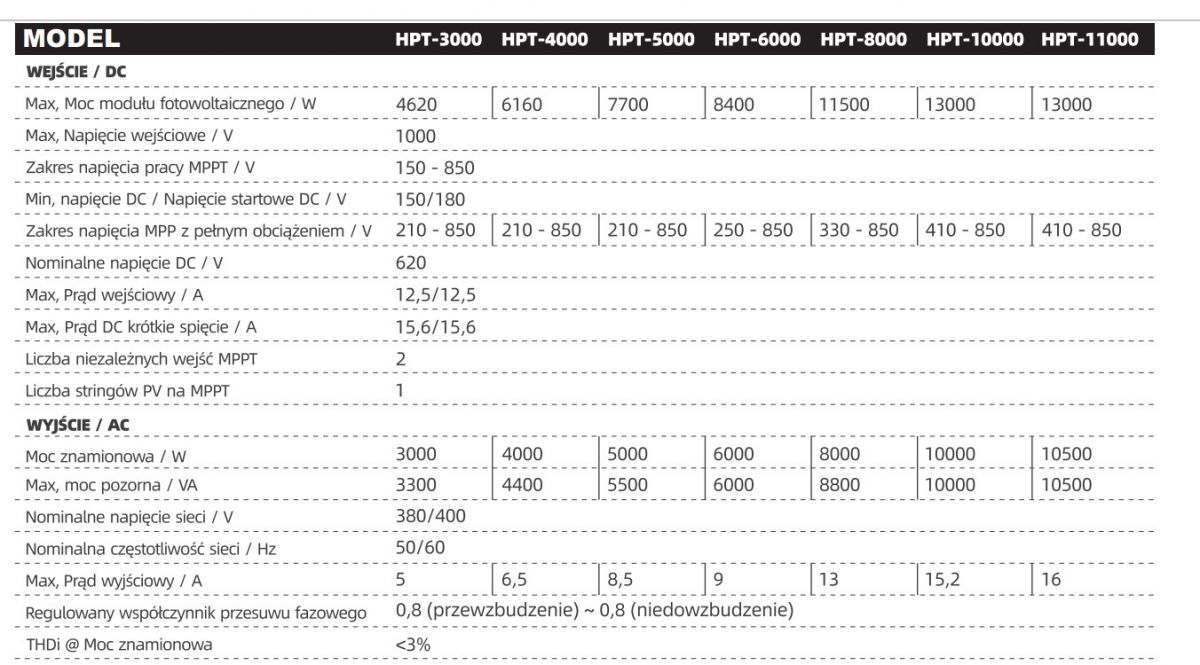

    witekem napisał:
    A może 10kW inwertery w dobrej cenie i najnowszej technologii.
    https://www.mmb-drives.com.pl/index.php?category=fotowoltaika&page=10
    Nie mówię nie.

    To jedno a drugie to to, że na zalinkowanej stronie panele są zamontowane pionowo na ścianach a na południe są zamontowane pod optymalnym kątem (czyli pewnie coś koło 35°) więc jak się montuje na wschód lub zachód pod większym kątem 40-50° to wtedy zaczyna być większa produkcja na początek i koniec dnia - czyli wtedy kiedy większość z nas zużywa prąd w domach.
    U mnie np. teraz jest pełne słońce chociaż już nisko: panele południowe zaraz będą w cieniu (są zamontowane na ścianie szczytowej pod kątem 35°) ale na dachu 30° zachodnie 2 panele 400Wp dalej produkują 450W
    Moim zdaniem w tym przypadku co masz to jest dobra decyzja o takim rozmieszczeniu paneli

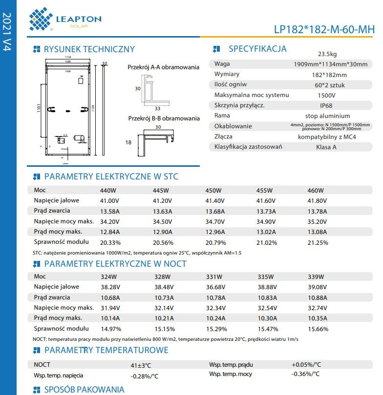

    Decyzja zapadła; panele Leapton 21x450W i falownik Hypontech 8kW.
    Dwa stringi: jeden 12 sztuk paneli, drugi 9 sztuk.
    Zastanawiam się czy nie zaniżyć jeszcze mocy falownika do 6kW. 12 paneli na południe, 9 na wschód, więc niewiele czasu będą pracować wspólnie, a to może być przesłanką by iść w falownik 6kW, dla którego maksymalna moc modułów to 8,4kW. Może nawet jeszcze niżej. Wklejam karty katalogowe paneli i falowników. Może coś podpowiecie.
    Tu karta paneli

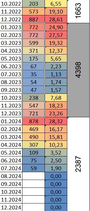

    Jako ciekawostkę załączam miesięczne zużycia mojej pompy ciepła:
    Tabela zużycia energii przez pompę ciepła w miesiącach od 10.2022 do 12.2024.
