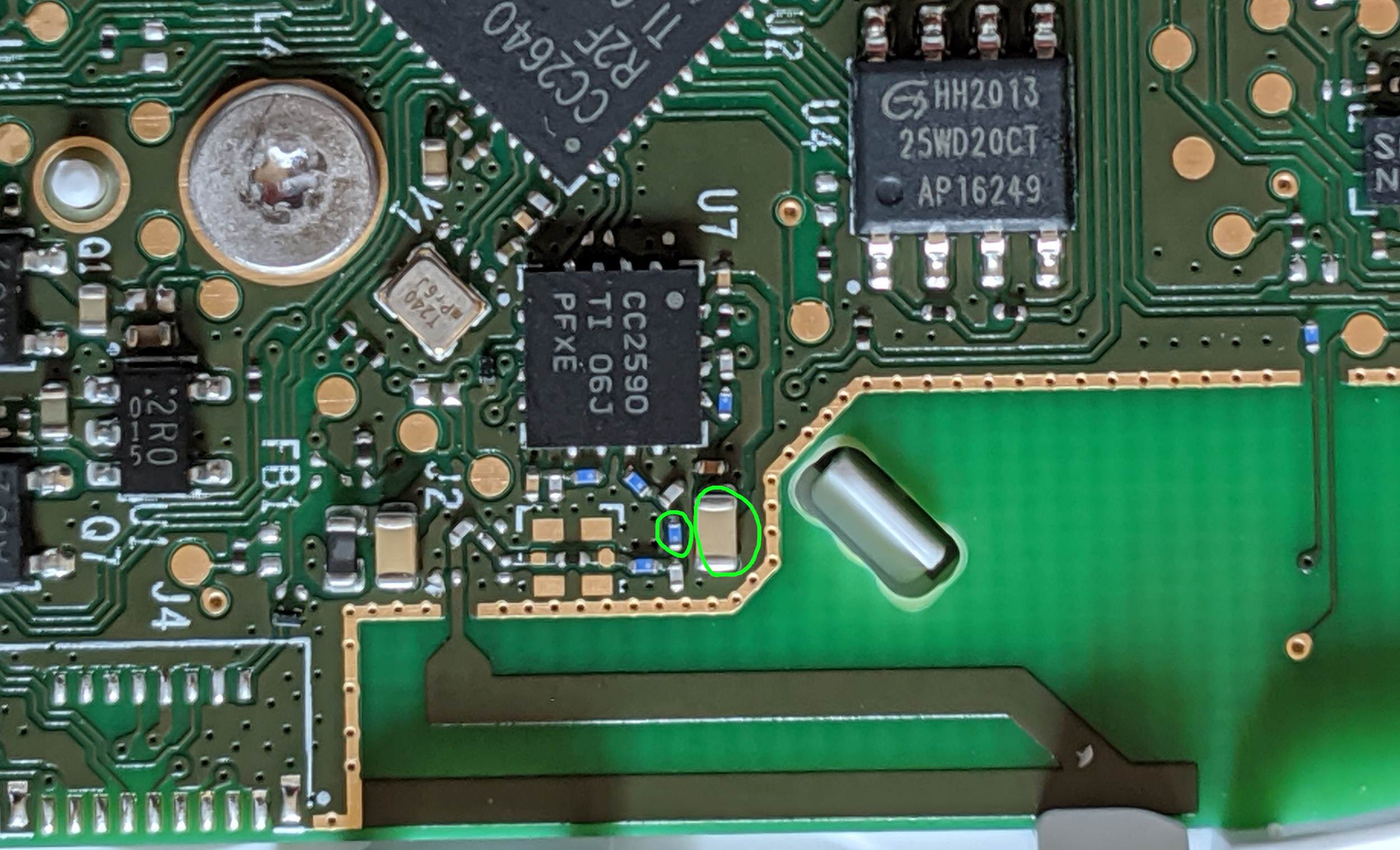

    Oryginalny pilot od Google Chromecast 4.0 HD zaliczył przelot po pokoju. Od tego momentu reaguje z opóźnieniem, klika po kilka razy lub przestaje reagować. Rozebrałem go aby zobaczyć czy nie widać jakichś uszkodzeń na płytce i porównując ją ze zdjęciami znalezionymi w internecie zauważyłem, że brakuje kondensatora. Zdjęcia które zaraz tutaj zamieszczę zostały zrobione w 2020 roku, a sam Chromecast 4.0 w wersji HD miał premierę bodajże w tamtym roku, więc możliwe że konstrukcja ze zdjęcia i moja mogą się mniej lub bardziej różnić, lecz w moim pilocie miejsce, w którym powinien być kondensator, wygląda jakby faktycznie on się tam znajdował.
    Oto zdjęcia pilota które znalazłem: https://imgur.com/a/4teWppq
    Brakuje dużego kondensatora na prawo od układu CC2590. Czy możliwe że objawy które opisałem wyżej występują z powodu jego braku? Jak dobrać odpowiedni kondensator w jego miejsce?

    Możliwe są pęknięcia na płycie i dlatego nie działa prawidłowo.

    @sosarek pęknięć nie zaobserwowałem, ale gołym okiem może się to w ogóle nie udać. Na ten moment pewny jest brak kondensatora. Czy można jakoś oszacować jego wartości? Niestety nie mogę go znaleźć w miejscu w którym rozbierałem pilot.
    Tutaj jest datasheet tego układu. Na stronie 6 są jakieś instrukcje co do stosowanych kondensatorów. Da się coś z tego wywnioskować?
    Czy dobrze widzę że ten kondensator łączy się z pinem 16, odpowiedzialnym za zasilanie układu?

    Podjąłem się próby "naprawy" tego pilota. Wylutowałem kilka kondensatorów o podobnych wymiarach z innego urządzenia i zamontowałem w pilocie, aby sprawdzić czy będzie jakakolwiek zmiana w zachowaniu. Zmiany nie było, z tym że nie jestem pewien czy dwa pierwsze kondensatory, które próbowałem przylutować się dobrze zalutowały, ponieważ te pady lutownicze na płytce są w ponad 50% oderwane, i ich pozostałości znajdują się bliżej środka kondensatora a nie na krawędziach. Trzeci kondensator, o mniejszych wymiarach zalutował się dobrze, ale także nie było zmiany.
    Dodatkowo zauważyłem że brakuje takiego niebieskiego elementu (zaznaczony na zdjęciu), co to jest? Może to w nim jest pies pogrzebany.
    Oblutowałem także układ CC2940 dookoła, bez zmian.
