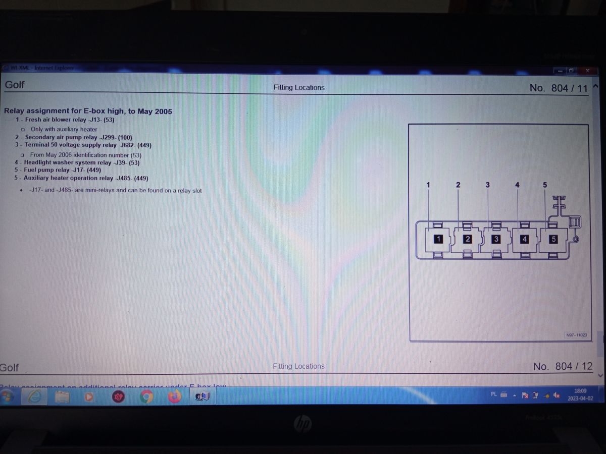

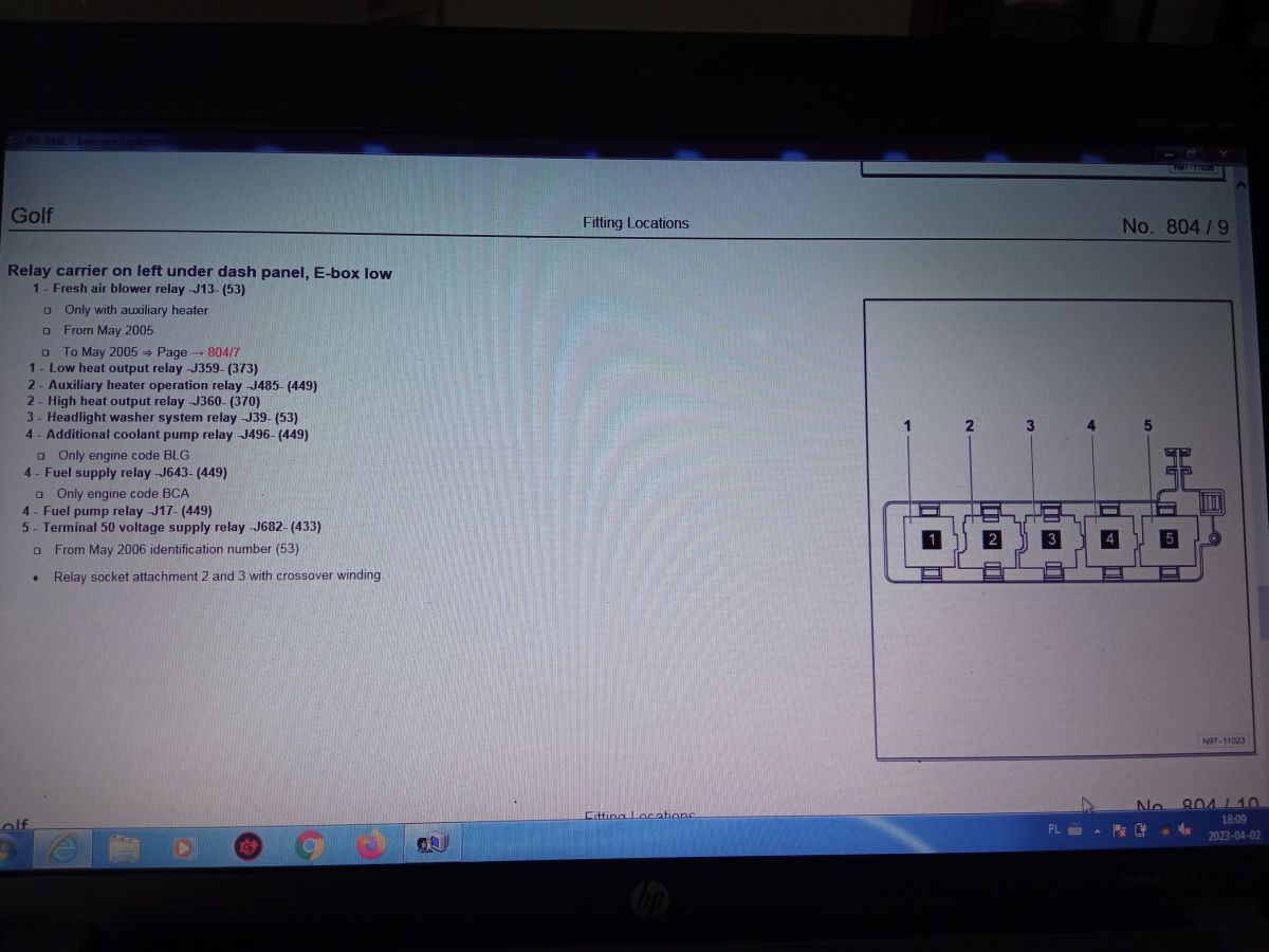

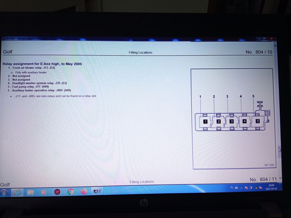

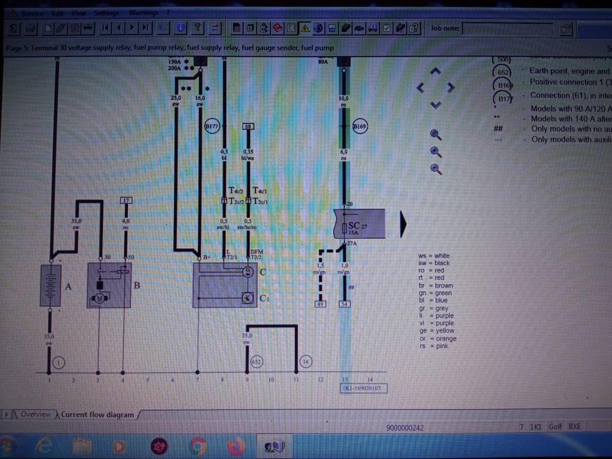

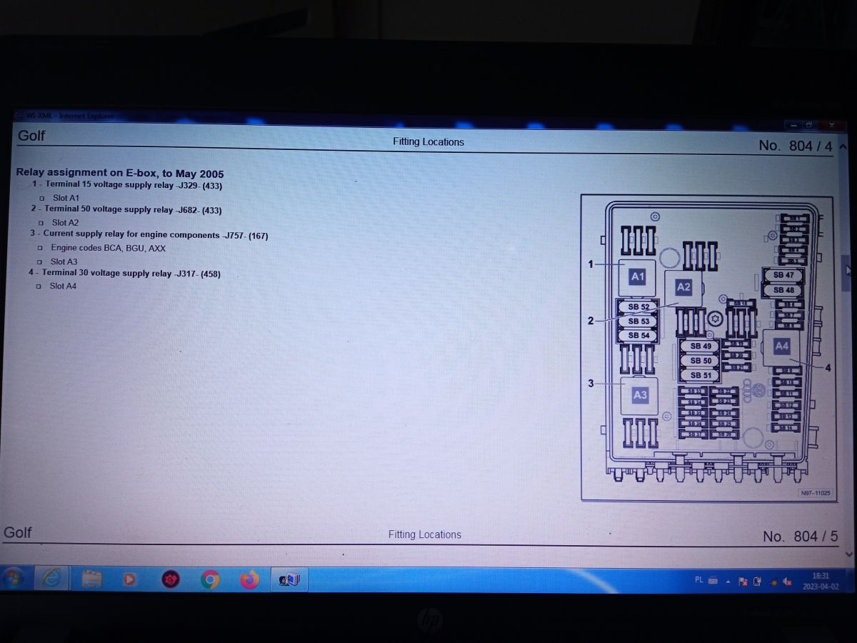

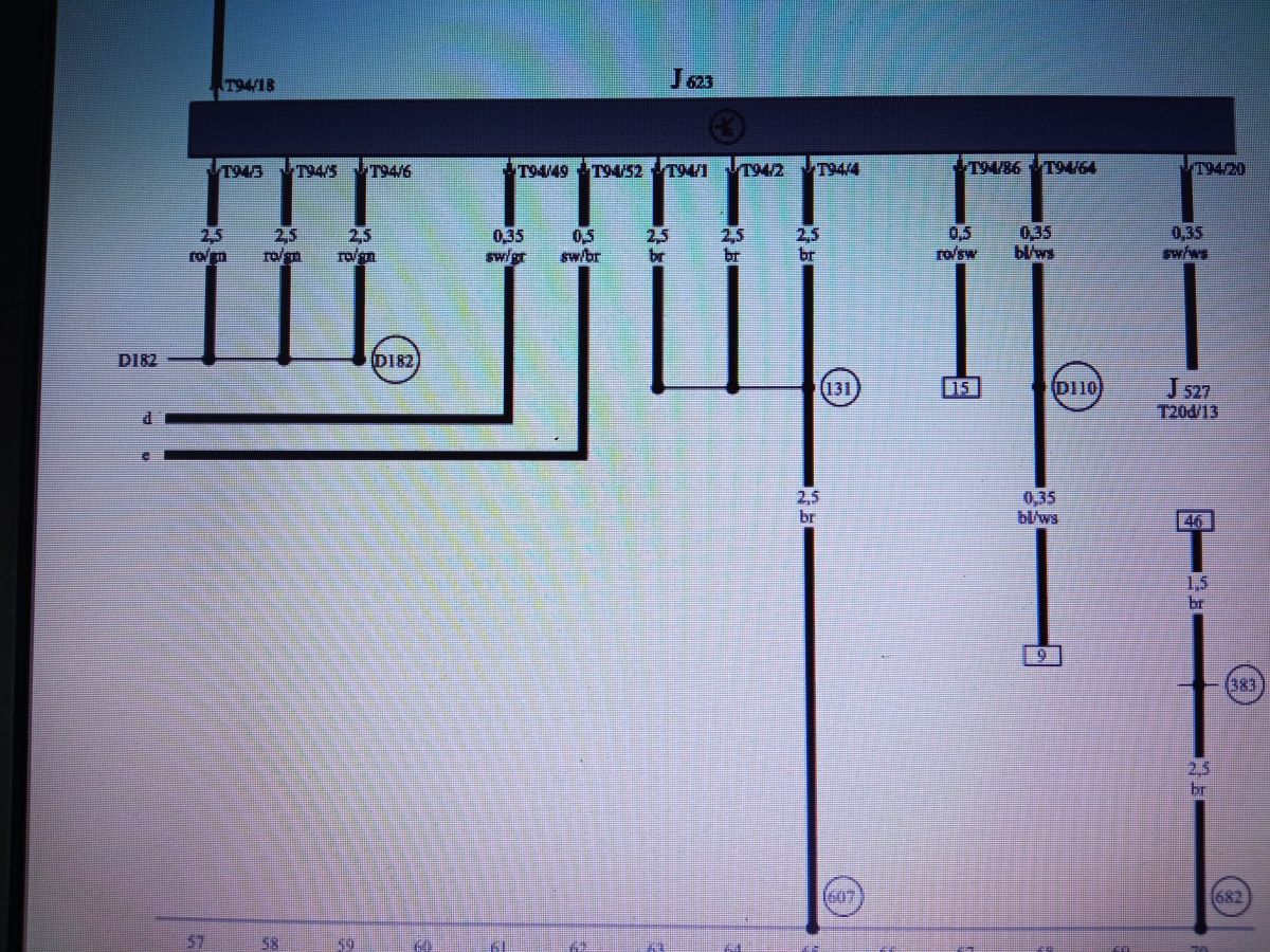

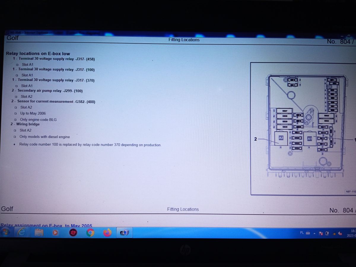

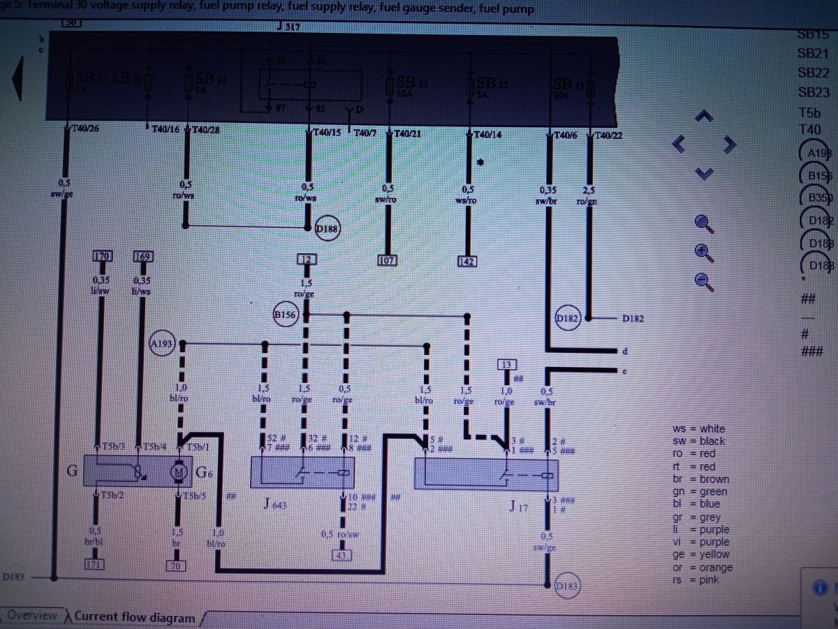

    Schematy od Golfa ale to jedno i to samo.
    Cewka przekaźnika paliwa (J17) dostaje plusa "30" z
    przekaźnika (J317) który jest w skrzynce przekaźnikowej pod maską . Minus podawany jest że sterownika silnika (pin T94/52).
    Plus na styk główny przekaźnika pompy idzie z bezpiecznika SC27 (skrzynka bezpiecznikowa z lewej strony deski rozdzielczej).
    Jeżeli przekaźnik pompy paliwa tracił by zasilanie cewki lub jego sterowanie ze sterownika silnika to sterownik ten pokazałby błąd tego przekaźnika.

    przekaźnik pompy pod maską nie dostaje masy styk główny i cewka przekaźnika mają plusa wszystko poza tym działa normalnie podłączony komputer nie pokazuje błędów załączam styk główny włącznikiem (dorobionym) i jadę.
    w mojej skodzie jest tylko jeden przekaźnik pompy pod maską i dostaje plusa zarówno na styk główny jak i na cewkę z tego wynika brak masy do cewki nie ma żadnych błędów łączę styk główny i jeździ normalnie wygląda na to że gubi masę sterownik-cewka dlatego chcę wyjąć sterownik mogą być zaśniedziałe styki wtyczki.

    okazuje się że szukam nie tej usterki ktoś mi podał że przekaźnik pompy jest pod maską okazuje się tym jedynym przekaźnikiem jest główny podający sterowanie i po połączeniu styku głównego włącznikiem wszystko działa bez błędów dlatego komp.nic nie pokazywał bo urywała się łączność i teraz należy znaleźć łączność między sterownikiem a cewką tego przekaźnika i tu potrzebny schemat numer i kolor przewodu minus z sterownika być może uszkodzony sterownik.

    antek5041 napisał:
    okazuje się że szukam nie tej usterki ktoś mi podał że przekaźnik pompy jest pod maską okazuje się tym jedynym przekaźnikiem jest główny podający sterowanie ......
    Może jakbyś czytał to co inni napisali to byś to zauważył.
    Na ostatnim zdjęciu masz swój model skrzynki. Jest tam opisane do czego jest ten przekaźnik i widać że nie jest on od pompy.
    Na schematach wyżej masz też pokazany przekaźnik J317.
    Jest też podane że może mieć on numer 100, 370 lub 458.
    Masz też zdjęcie skrzynki przekaźnikowej w kabinie gdzie ten przekaźnik jest, jest podana dokładnie jego pozycja w skrzynce i również jaki ma numer na obudowie.
    Czasami warto poczytać co inni napisali by zaoszczędzić sobie roboty.
    Pisałem PW ale chyba też nie czytasz.
