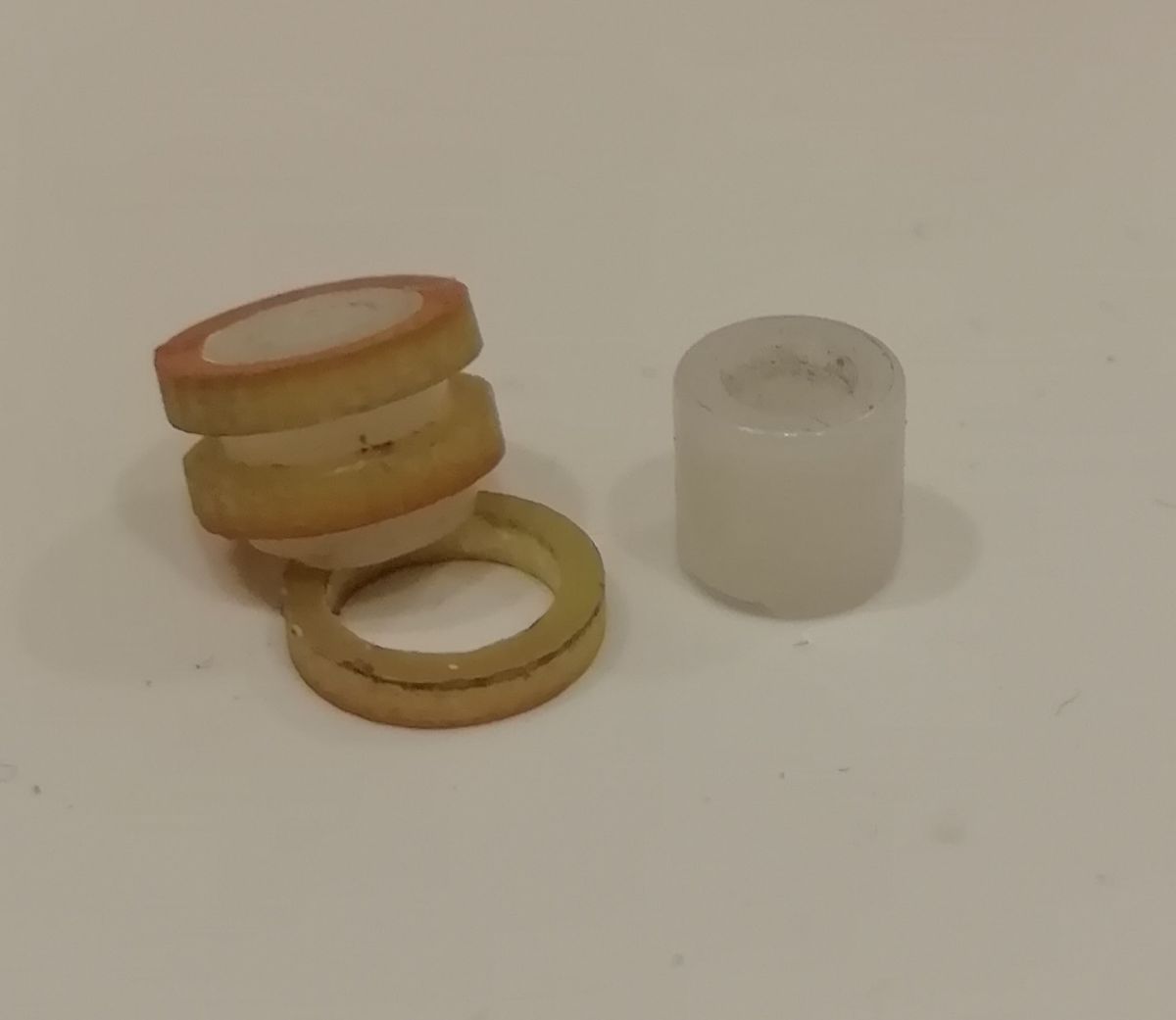

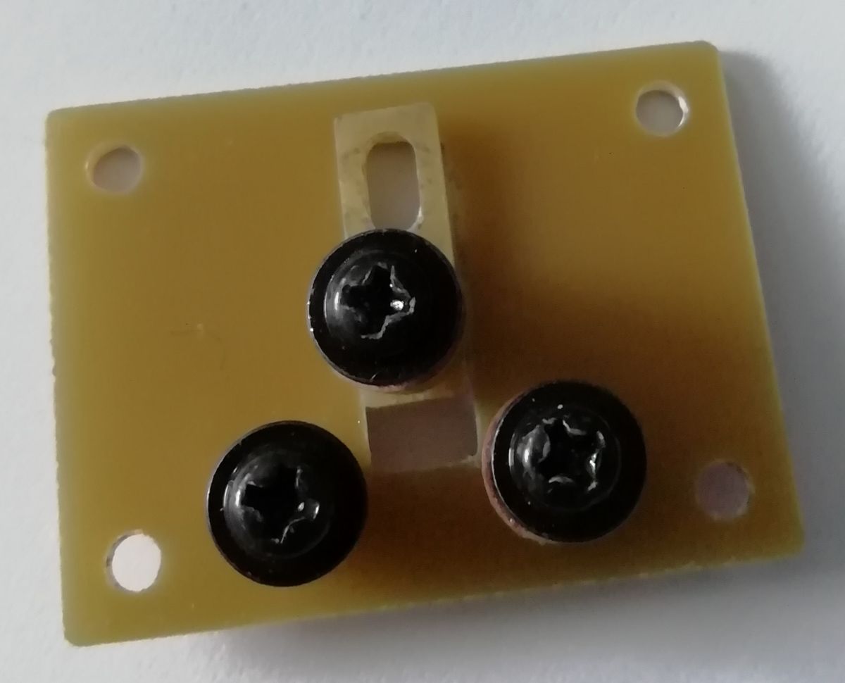

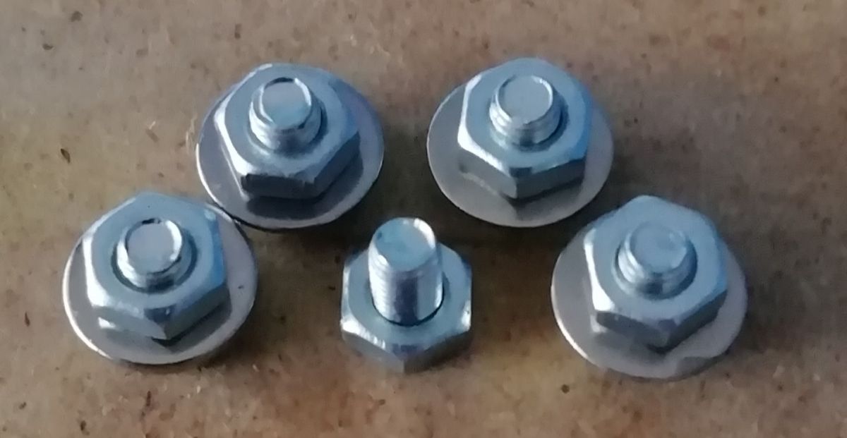

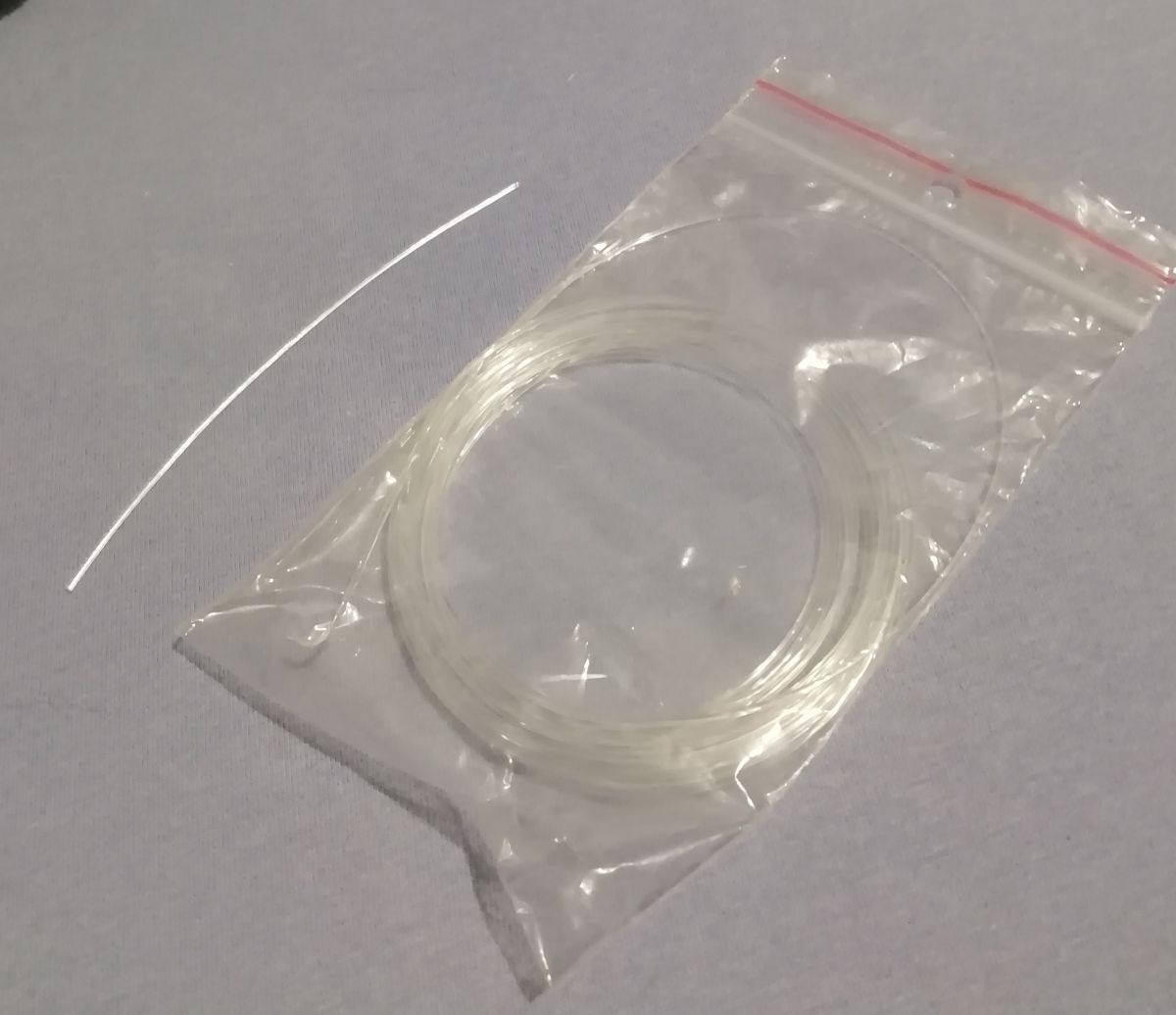

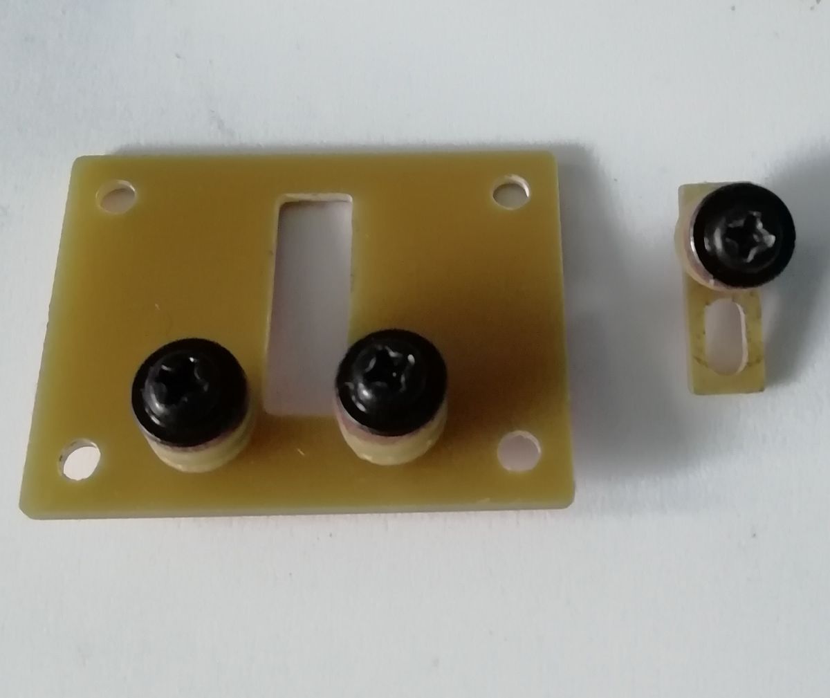

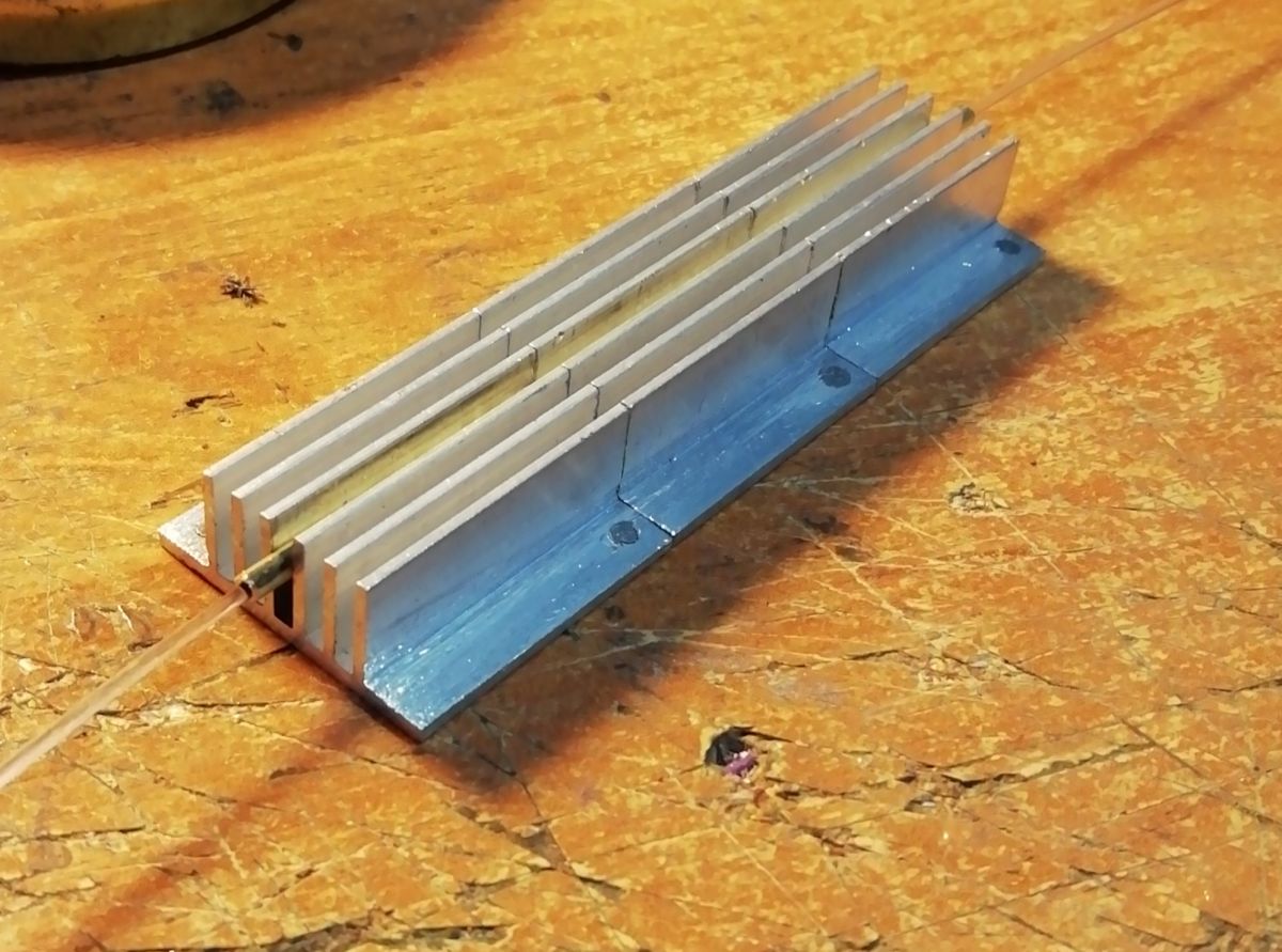

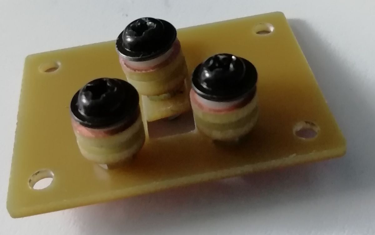

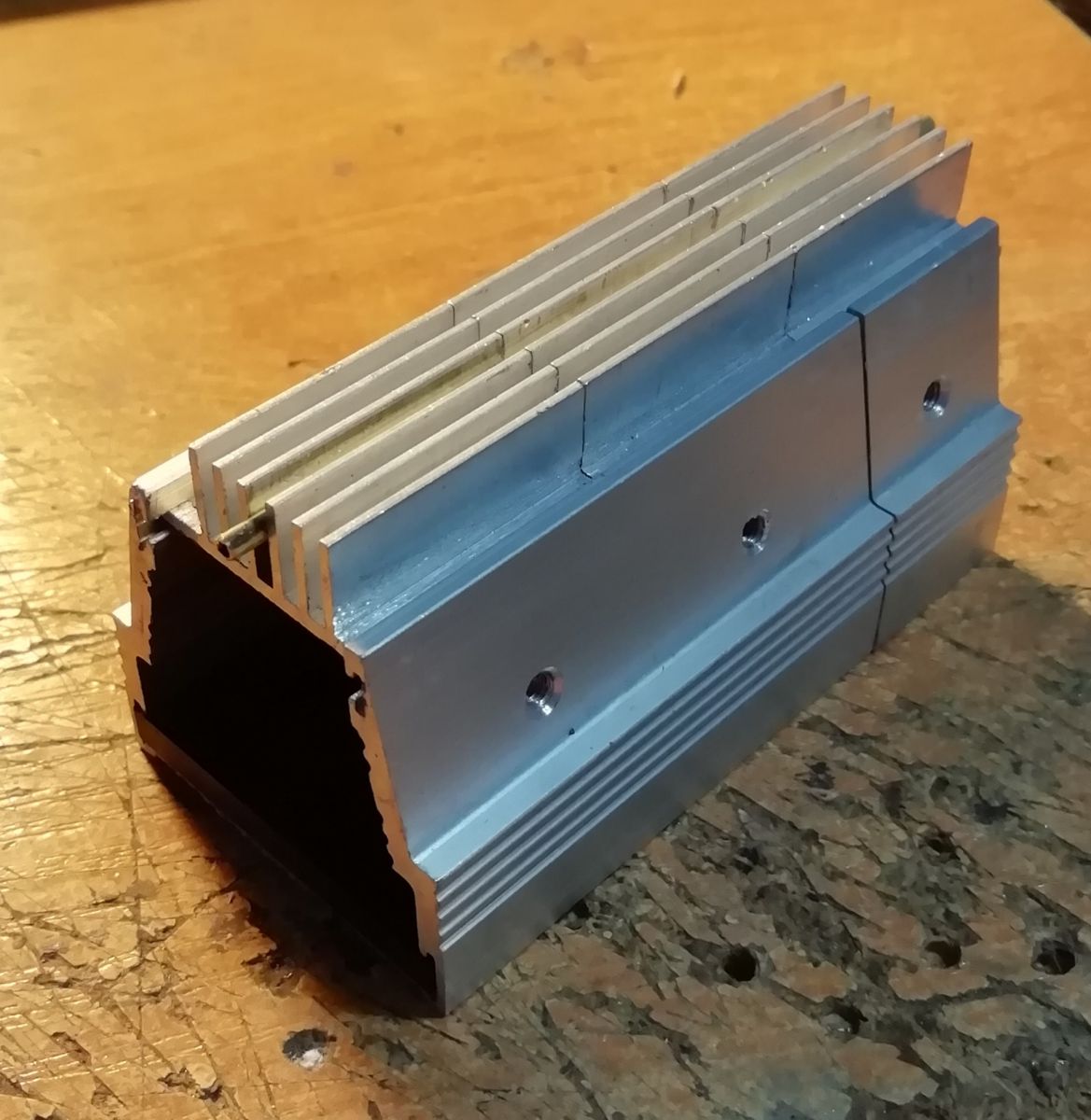

Jak najprościej wyprostować dekoracyjny plastikowy światłowód 1 mm, który po rozwinięciu zostaje w kształcie szpuli, żeby uzyskać proste odcinki?
Najprościej przeciągać światłowód przez strefę grzaną — w tym wątku zadziałał zwykły laminator ustawiony na ok. 135°C, po czym światłowód wychodził prosty nawet bez mocnego naciągu [#20520730] [#20527927] Kluczowe jest równomierne, proste prowadzenie materiału: układ hamujący rozwijanie, odcinek przez „piec”, a zaraz za nim chłodzenie i napęd ciągnący [#20523230] Jako rozwinięcie pomysłu proponowano też mały izolowany podgrzewany pojemnik z rolką wewnątrz, naprężnikiem na dwóch rolkach i chłodzeniem po wyjściu ze strefy grzania [#20521857] Jeśli chcesz własny prosty układ, można użyć mosiężnej rurki jako kanału grzewczego między płytkami grzejnymi z prostownicy albo prostego napędu z podajnika drutu/migomatu [#20523808] [#20520760]
✨ Użytkownik poszukiwał pomysłu na urządzenie do prostowania światłowodów o średnicy 1 mm, które przychodzą zwinięte. W dyskusji zaproponowano różne metody, w tym użycie rezystora nawiniętego na ceramicznej rurce, pistoletu na gorący klej oraz mechanizacji procesu prostowania. Użytkownik eksperymentował z piecem z płytek grzejnych od prostownicy do włosów oraz z laminatorem, co okazało się skuteczne. Wskazano na możliwość zastosowania łożysk tocznych oraz podajników drutu z AliExpress. Użytkownik zbudował prototyp, który działał zadowalająco, a także rozważał automatyzację procesu cięcia światłowodów na odpowiednie odcinki. W dyskusji poruszono również kwestie dotyczące pamięci materiałowej światłowodów oraz ich właściwości termicznych.
