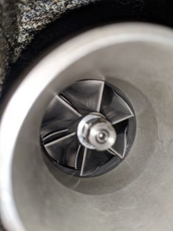

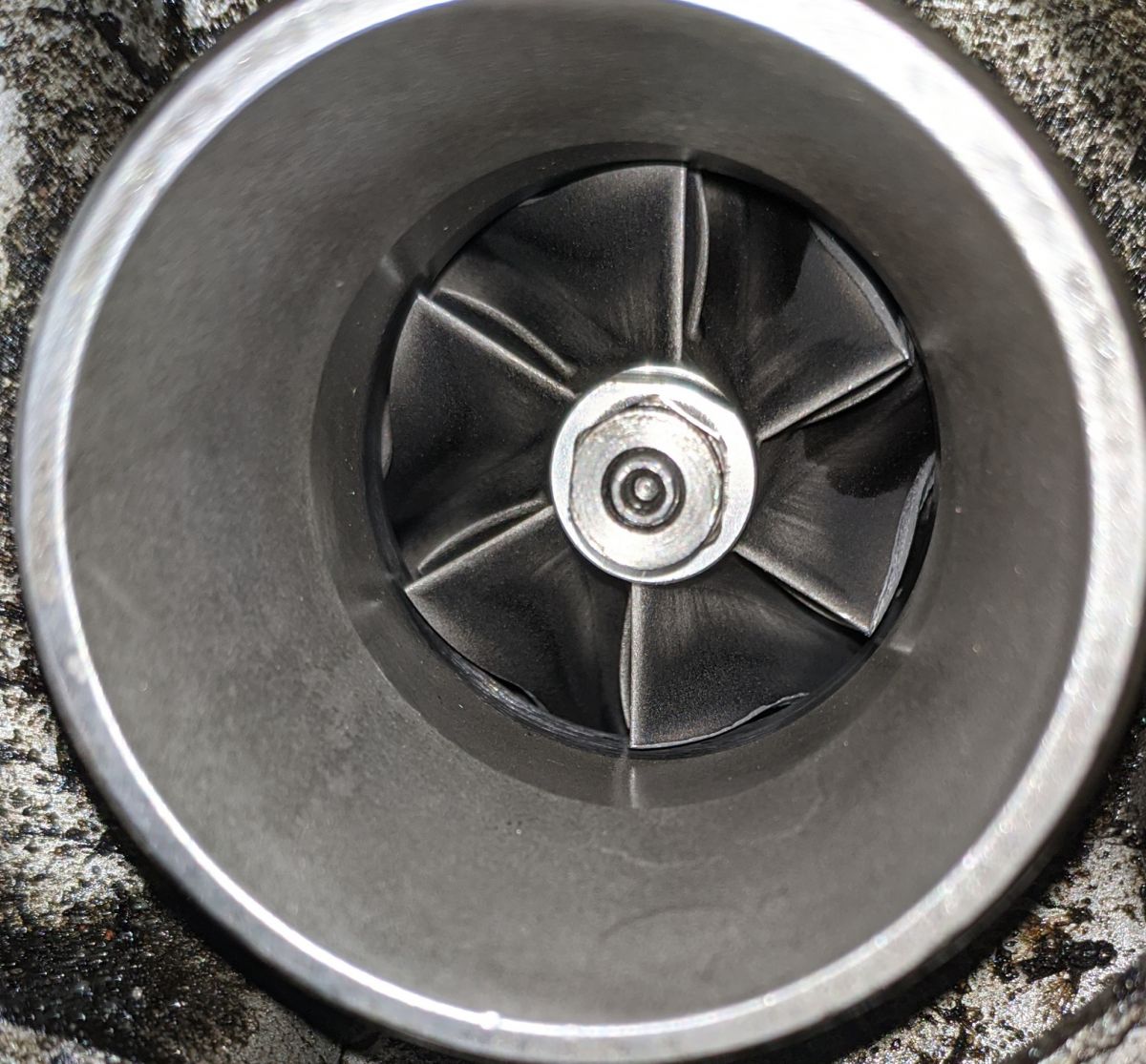

    Opel Astra H Z17DTH 1.7CDTI - Diagnoza i naprawa uszkodzonej turbosprężarki Opel Astra H Z17DTH 1.7CDTI - Diagnoza i naprawa uszkodzonej turbosprężarki
    Tak wygląda część sprężająca. Luz czuć niewielki, ale łopatki są wyraźnie zatarte i gwiżdże niemiłosiernie.
