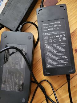

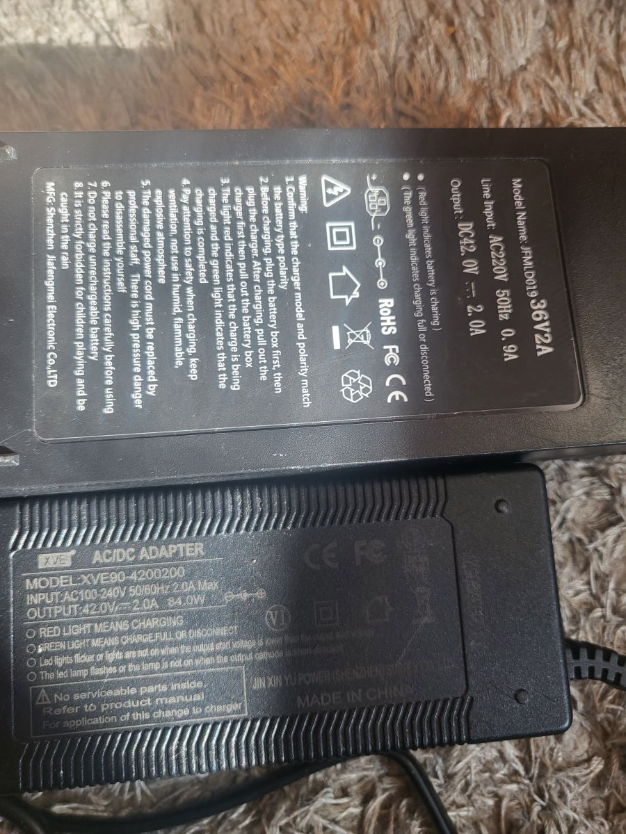

    Albo skorzystać z innej ładowarki takiej jak ta po prawej (fajna lekka z wiatraczkiem)
    Ładowanie baterii roweru usb-c - Czy mogę baterię 48v 20Ah ładować małym prądem?
    Tylko mnie odstrasza napis na baterii "używać tylko dedykowanej ładowarki"
    Szybsza ładowarka może sie przydać w kryzysowych sutuacjach.
    Ta nie nadaje się, gdyż jest przeznaczona do pakietu 10S.

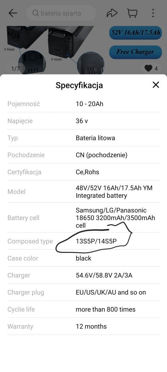

    Zauważylem ze w ustawieniach sterownika jest opcja przestawiania napiecia z 48 na 32, 52, 6ileś tam nawet.
    Zapewne kompozycja tej baterii to 14sp5.
    Gwarancja na sterownik to 6miesięy. Łatwo taki sterownik spalić?
    Odnośnie ładowania kolegi powyżej -
    W.P. napisał:
    Wcale się nie włączy.
    Ta wieksza ładowarka z wiatraczkiem rzeczywiście nie ładuje baterii ale ta mniejsza ładuje (zapala się czerwona lampka). Dziwne bo widzę że parametry ładowarki są podobne.
