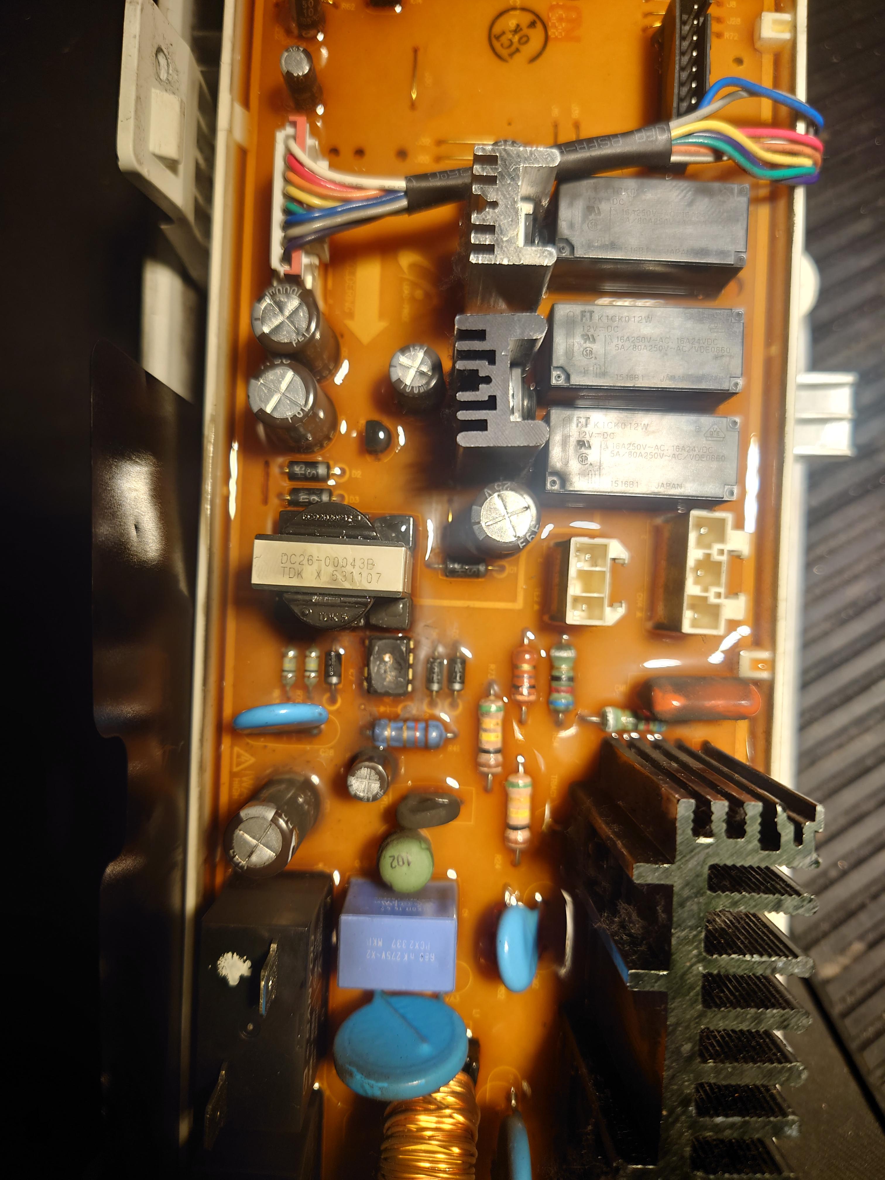

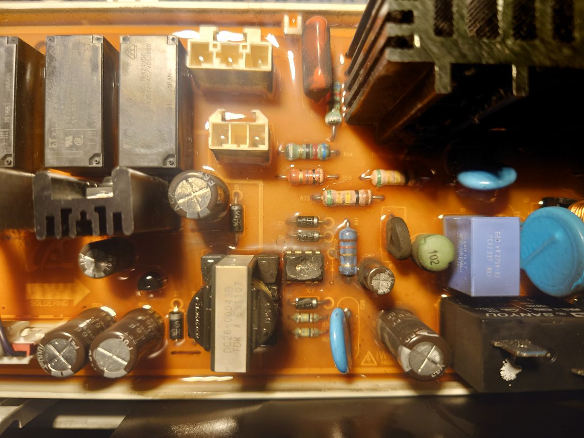

    Proszę o pomoc dobre dusze w identyfikacji układu scalonego, prawdopodobnie wzmacniacza operacyjnego. Podejrzewam też uszkodzenie warystora, który też oznaczyłem na zdjęciu. Pralka przed całkowitą awarią potrafiła się wyłączyć po czym po chwili się włączała i kontynuowała pracę, do momentu w którym już się nie dała uruchomić i został uszkodzony układ scalony.

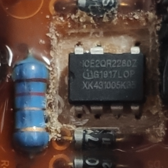

    Gdybym był złośliwy, napisałbym: było, użyj wyszukiwarki.
    Ponieważ nie jestem złośliwy, napiszę że poszukiwany układ to ICE2QR2280Z i na potwierdzenie link z Forum: https://www.elektroda.pl/rtvforum/topic3306776.html#16271462
    To nie jest Warystor tylko kondensator i na 100% nie jest uszkodzony, a uszkodzony możesz mieć termistor (czarny) obok cewki (zielonej. Jednak na pewno masz uszkodzony rezystor drutowy 1,2Ω oraz układ scalony :arrow: 2QR2280Z = ICE2QR2280Z-1
