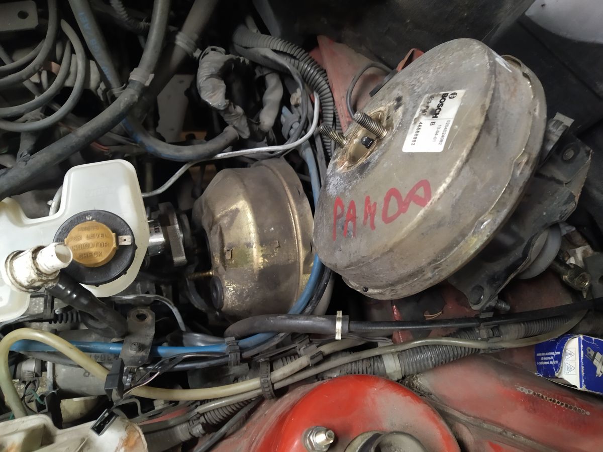

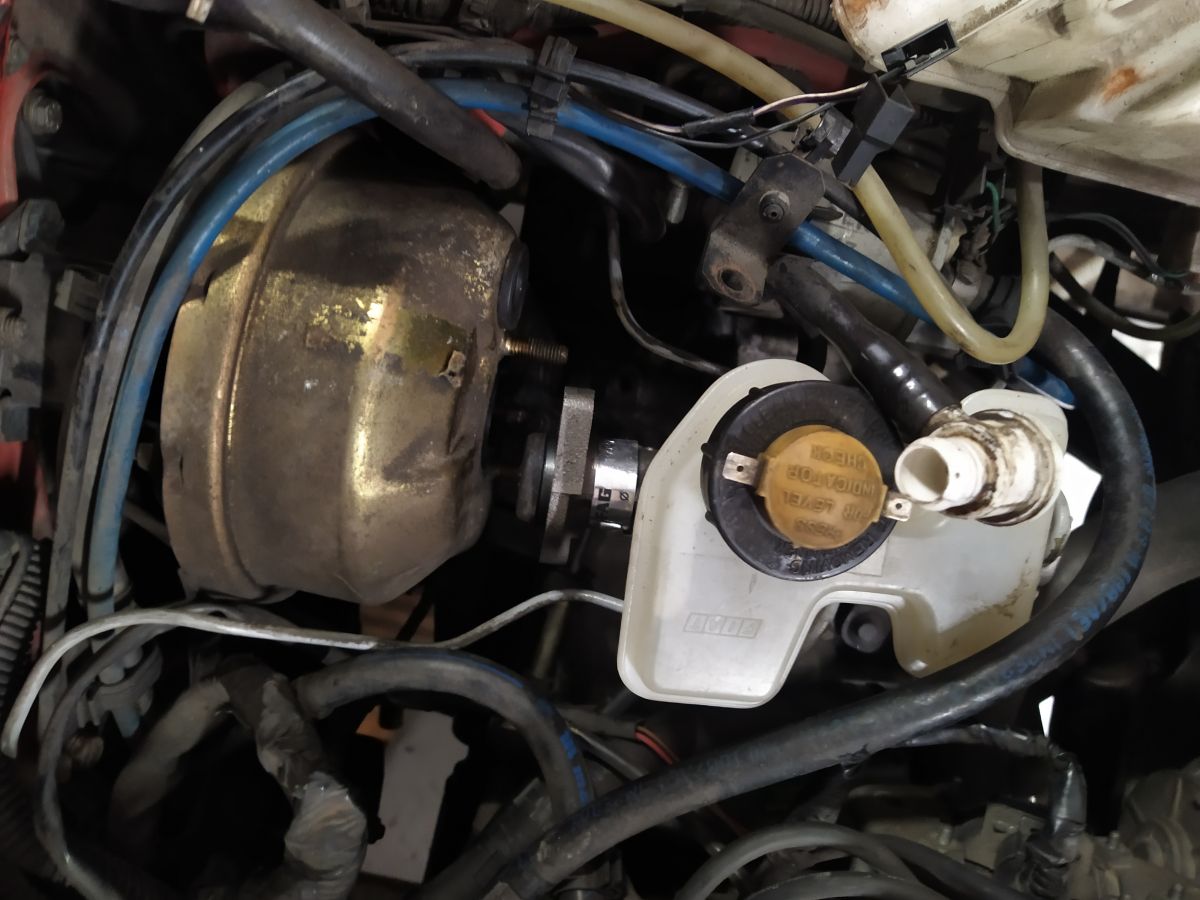

    Zrobiłem w Pandzie hamulce. Panda z roku 93, silnik fire 1,0. Mechanicznie jak Uno. Zamontowana nowa pompa, nowe cylinderki, nowe zaciski, klocki, szczęki. Wszystkie części fabrycznie nowe, oryginalne zaciski Fiat, szczęki Fiat, klocki Fiat a cylinderki Metelli. Przed remontem wszystko działało prawidłowo ale pompa puszczała płyn do serwa i jesienią jeździłem już z butelka płynu i co chwilę dolewałem.
    Odpalam... Silnik nierówno pracuje na jałowym. Naciskam hamulec, pracuje równo. Puszczam, żniw nie równo.
    Serwo padło..?? Powietrze ciągnie czy jak...?
    W ogóle przelałem przez układ z litr płynu. Czysto we wszystkich odpowietrznikach, hamulec twardy jak trzega. Po odpaleniu bierze przy samej podłodze i taki jakiś gumowy jest. Wycieków nigdzie nie ma...
    Czytałem o awariach serwa i wszędzie pisze, że jak serwo padnie to pedały twardy i wysoko, że przy wciśnięciu hamulca obroty idą w górę i stają się niestabilne bo ssie fałszywe powietrze. Nawet kiedyś tak miałem w Uno.
    W tej Pandzie jest dokładnie na odwrót...!
    O co kaman...??

    odłącz wąż od serwa i go zatkaj i się samo okaże, jak będzie silnik dobrze pracować no to wymień serwo, pewnie będzie pasować też od innych Fiatów

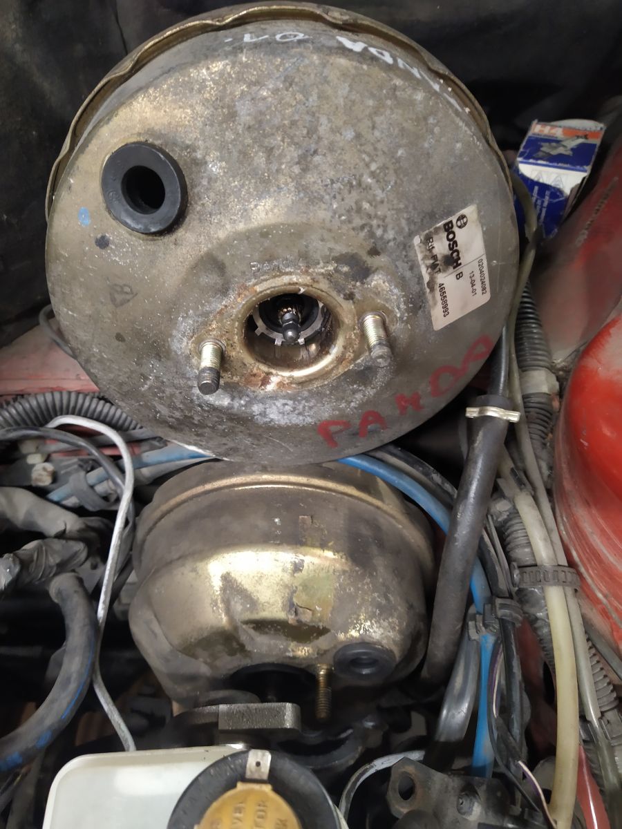

    No to rozkminione.!
    Serwo padło. Po wyłączeniu silnika słychać. Piiiiiiuuuuuuu..
    Zdjąłem zaworek, zaślepiłem palcem i obroty jak nowe.
    Podpiąłem serwo które znalazłem w gratach w garażu. Nawet nie pamiętałem, że mam.ibto od Pandy, chic z rocznika 2002. Jest identyko jak od CC/SC. Różnica tylko taka że w CC/SC zaworek jest na wężyki a nie w serwie. Podpiąłem je tak luzem i jest super.
    Udało mi się trochę odciągnąć pompę hamulcowa bez rozszczelnienia. Zobaczymy czy serwo wyjdzie. Jak się uda to będzie cyc.
