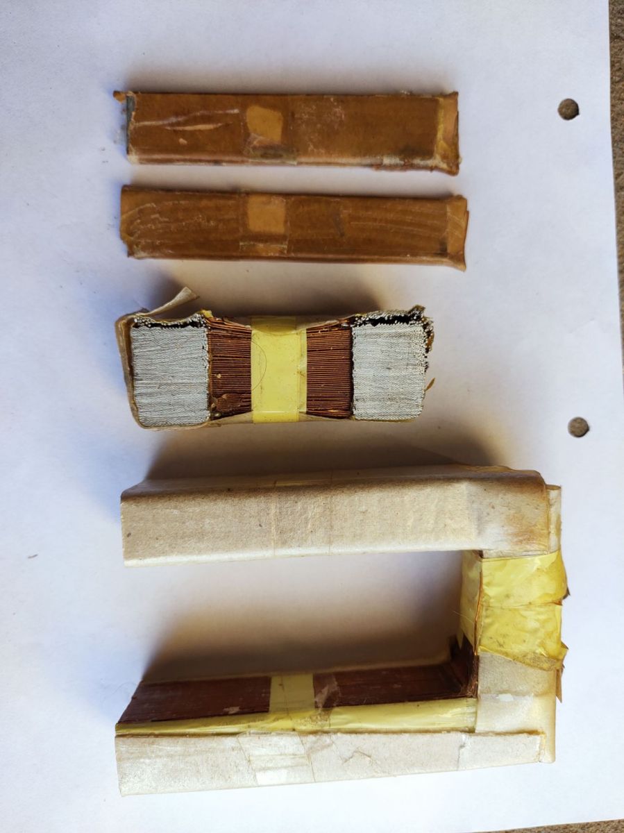

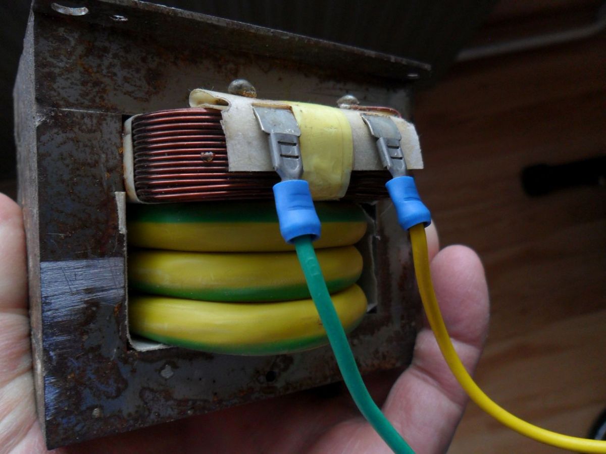

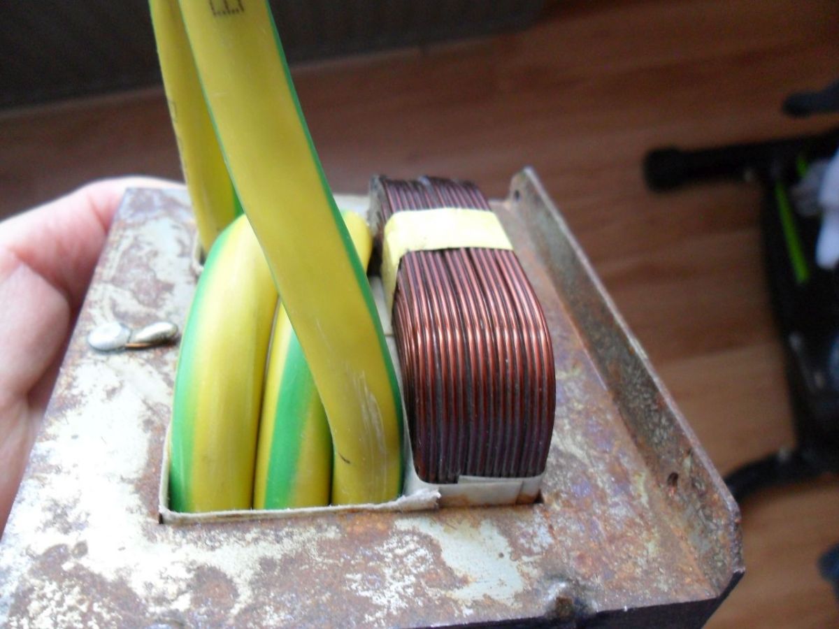

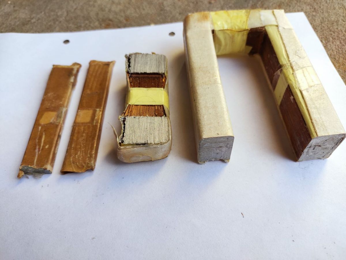

Jaki opór powinno mieć uzwojenie pierwotne transformatora z mikrofalówki i czy taki transformator nada się do budowy zgrzewarki punktowej?
Uzwojenie pierwotne takiego transformatora zwykle ma około 2–3 Ω, więc pomiary rzędu 2,4 Ω lub ok. 3 Ω są normalne; sama rezystancja DC nie mówi wszystkiego, bo przy pracy z AC dochodzi jeszcze impedancja uzwojenia [#20552435][#20609233][#20610376] Transformator z mikrofalówki nadaje się do zgrzewarki po usunięciu uzwojenia wtórnego i przewinięciu go grubą linką miedzianą [#20554434][#20557070] W praktyce jedna z udanych konstrukcji miała 35 mm² linki, a po zwiększeniu liczby zwojów z 3 do 4 napięcie wtórne wzrosło z 1,8 V do 3,6 V; autor później pisał, że zgrzewarka działała dobrze po dodatkowych poprawkach [#21124845] Do sterowania użyto gotowego timera/sterownika zgrzewarki, np. NY-D01 40A albo podobnego modułu z regulacją czasu impulsu [#20555254][#21016332]
