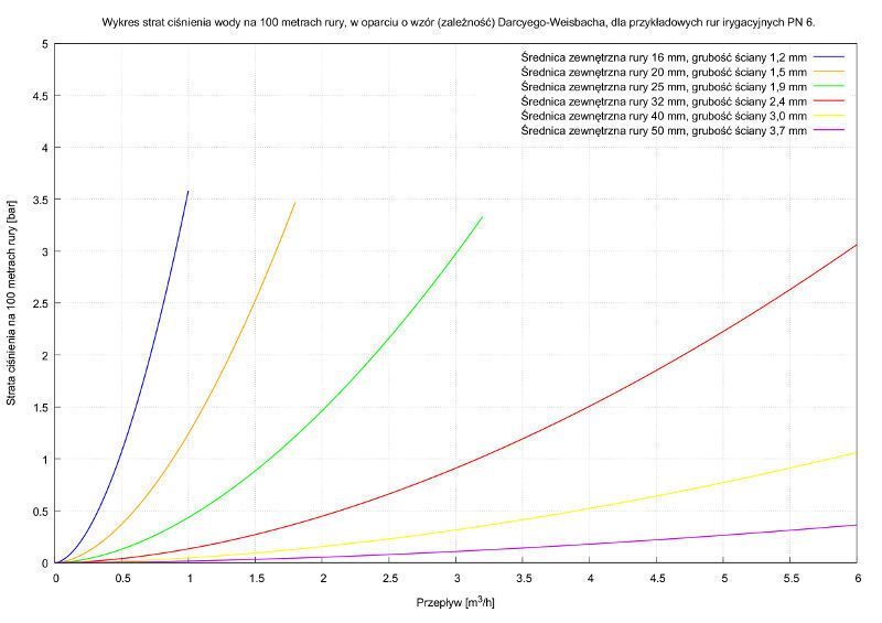

    Jaki będzie albo jak wyliczyć spadek ciśnienia na wyjściu w wężu ogrodowym 1/2 " - 50 m.
    Na wejściu jest 5 atm.
    Przy założeniu rozłożenia węża od kranu do końca na jednym poziomie.

    Być może nie mam racji , ale w poziomej rurze gdy z jednej strony masz 5 atm., to z drugiej jest tak samo. Jeśli byłoby to 50m w górę, to inna sytuacja. W wężu będzie podobnie.

    Wydaje mi się, ze jednak opór jakiś w takim wężu występuje podczas przepływu więc i będzie spadek ciśnienia.

    I w zależności od prędkości przepływu nastąpi spadek ciśnienia.

    Zgadza się, ze opór przepływu występuje, ale jest to strata rzędu kilku procent. Na pewno wielkość przepływu odgrywa decydująca rolę.

    Co więcej, jeśli przepływ zmieni się z laminarnego na turbulentny, opory i różnica ciśnień gwałtownie wzrośnie. Najprościej będzie znaleźć tabele czy nomogramy. Albo kupić za kilkanaście zł manometr do wody i sprawdzić, co będzie najbardziej miarodajne.

    Po prawdzie guzik się dowiesz, bo ciśnienie w instalacji nic nie mówi.
    Ale chcesz - to masz, przykładowa tabela.
    Spadek ciśnienia w weżu ogrodowym 1/2" - 50 m.
    Nie podałeś wydajności wodociągu, czyli ile maksymalnie leci z kranu. Ponadto węże to nie jest prosta rura, ma także złączki, które z reguły są zwężeniami.

    Jeśli jest to wartość faktycznie istotna, to najlepiej zmierzyć manometrem. Na przyłączu zasilającym również będą spadki ciśnień właśnie na rzeczonym zaworze ( chyba, że kulowy, całkowicie otwarty) wszystkie złączki, nyple itp.
