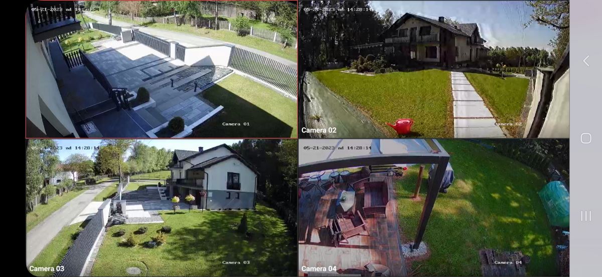

    Witam wszystkich
    Posiadam monitoring zewnętrzny domu od około 3lat. Parę dni temu na jednej z 4 kamer pojawiły się zakłócenia.... Okablowanie to kabel koncentryczny.
    Myślałem że siadła kamera ale podmienilem ją z inną ale problem dalej jest... resetowałem rejestrator, przekładałem wtyczki z kamerami.. zarobiłem nawet na nowo kabel przy kamerze i nic....co może być przyczyną??
    Monitoring to zestaw 4 kamer 4mpx z rejestratorem Hikvision.

    Pokaż obrazy z innych kamer.

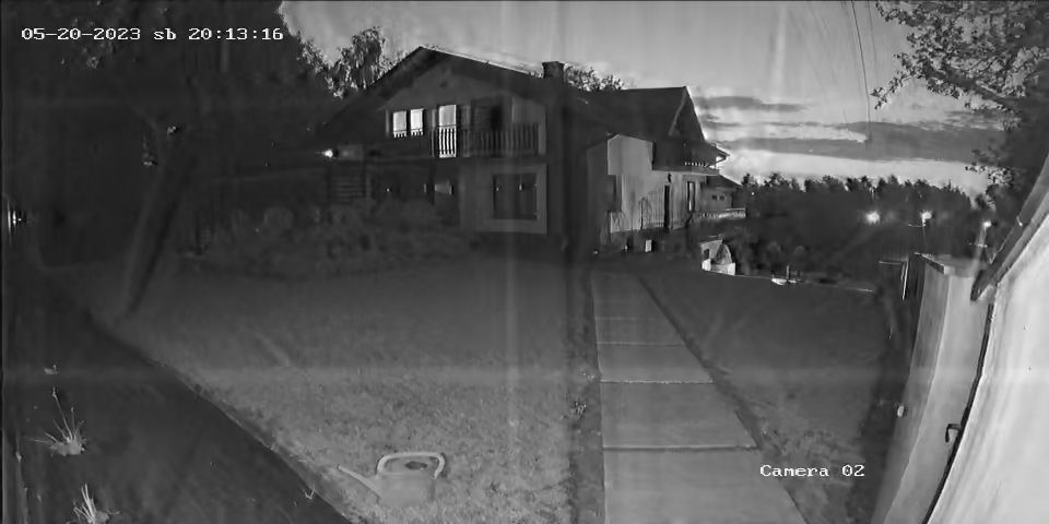

    Zakłócenia na jednej z 4 kamer w monitoringu domowym, kabel koncentryczny, Hikvision 4MPx
    Kamera nr 2
    Teraz akurat aż tak bardzo nie widać różnicy i trzeba się wpatrzec...Ale jak tylko słońce zajdzie za chmury widać przebicia na tej kamerze...

    Jak dla mnie to "przebija" się obraz z kamery nr 4. Powodem może być uszkodzone okablowanie do kamery nr 2.
    Sprawdź jak wygląda obraz na 2 po wyłączeniu wszystkich kamer.
